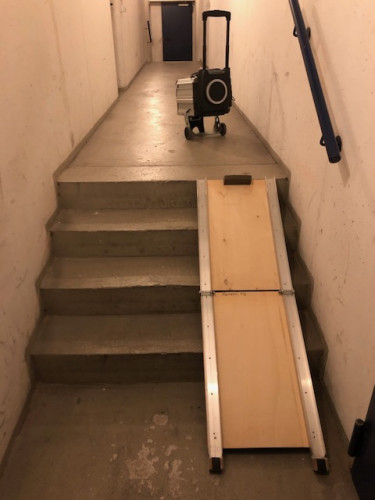

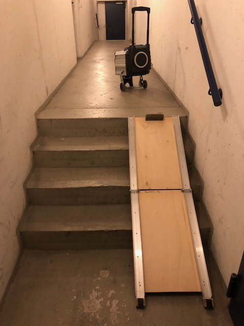

Quintessenz: Ich habe für mich entschieden, den Akku bei frostigen Temperaturen mit reinzuholen. Wie schaffe ich die 20 cm Stufe am besten? Norbert, kannst du mir was bauen :D
David
Eine Stufe kann man den doch hochziehen aber hast Du über "runter" mal nachgedacht?
Bau Dir ne Rampe!
Gruß,
Norbert
So was hier hilft. Oder schau mal beim Versender oder Tiermarkt deines Vertrauens nach einer Hunderampe - die sind recht günstig zu haben.
