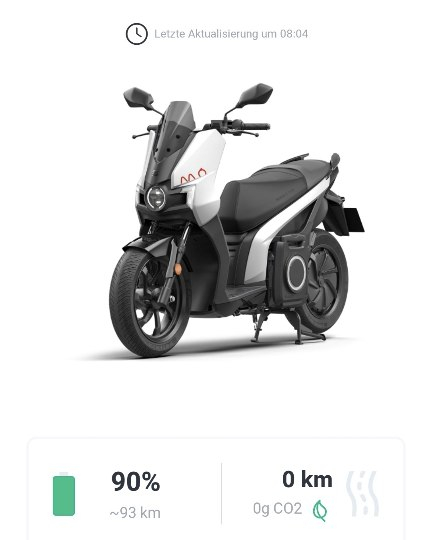

übrigens... neulich in der App ...
Dachte schon mich hat es jetzt auch erwischt, aber nach einem Einschalten stimmte es wieder.

Ich habe gerade Mail von @martr84 bekommen (kenne ihn seit seinem 12VUI-Hack).
Bei mir und meinem Freund wurde der Kilometerstand auf 0 zurückgesetzt, (auf Meilen gesetzt, da in Großbritannien). Wenn man auf KM umschaltet, wird der tatsächliche Kilometerstand angezeigt... Hattest Du Erfolg mit dem $nvst-Befehl?
Ich habe es noch nicht probiert. Aber weswegen ich das hier bringe: Offensichtlich gibt es ein Problem mit der Umrechnung bei der Umstellung. Als ich nämlich die Tastenkombination zur Umschaltung auf Meilen probiert hatte (SET gedrückt halten, während man den Roller einschalt), zeigte mein Roller statt knapp 10.000 km nur noch 45 Meilen, Schock! Nach einer Rückstellung auf km war dann wieder alles da.
steffel, hattest Du irgendwas mit dieser Bedienkombi probiert?
Noch jemand experimentierfreudig?

Pfriemler hat geschrieben: steffel, hattest Du irgendwas mit dieser Bedienkombi probiert?
Ja, ich hab tatsächlich einen Werkstattreset durchgeführt, weil ich das Schraubenschlüsselsymbol eliminieren wollte. Danach waren Meilen eingestellt und ich musste noch einmal auf km stellen. Ich hab aber zu dem Zeitpunkt leider nicht auf ODO geachtet, aber es kommt hin.
Ich hab aber eine Woche später (nachdem ich's bemerkt hab) diesen Reset testweise noch einmal durchgeführt - der km-Stand blieb gleich und hat sich nicht zurückgesetzt - deswegen hab ich das als Grund jetzt eher ausgeschlossen.
Silence hat aber den vorigen km-Stand nicht mehr herstellen können - ich durfte mir einen Wunsch-km-Stand aussuchen.
Zusätzlich wurde jetzt auch die Firmware aktualisiert - ich weiß aber nicht, von welcher Version auf welche Version (vermutlich auch egal, weil wir eh kein Changelog haben).
