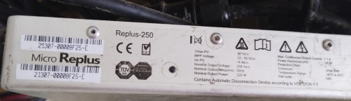

Anschluss meiner 220W PV-Wechselrichter anstelle des Wechselrichters um Konstanteinspeisung mit 220/440/660/880 Watt über Zeitschaltuhr zu haben .. Geladen wird mit dem verbauten Ladegerät über eine gesteuerte Steckdose bei Solarüberschuss .
