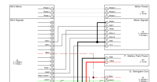

is the hall sensor chip the on in the middle? I can take closer photos
- error
- Beiträge: 2009
Re: HILFE Motorsensorverkabelung
Yes, the chip in the middle would be a good start. The second chip on this side is a standard linear regulator.
The first step is identifying ground: this is where all capacitors are connected on one side.
- Beiträge: 6501
Ich gehe davon aus, dass der Motor mit Votol Controller über Hallsensoren kommutiert wird. Das Schaltbild und die Kabelfarben sprechen dafür?
Ist der kleine Nabendeckel ein Magnet?
Üblicherweise sitzen die Hallsensoren auf den Polschuhen bzw. dazwischen. Ich kann aber keine erkennen. Die Motorwelle bzw. die Platine kann sich nicht drehen. Ist der kleine Nabendeckel ein Magnet?
- error
- Beiträge: 2009
This is what I try to find out. There are some Encoder Chips able to work in HSM or UVW mode. This would explain the green, yellow and blue cables. The encoder chip is mounted in the center of the pcb. Indeed is a magnet mounted in the Lid directly above the encoderchip.Peter51 hat geschrieben: ↑Di 22. Apr 2025, 20:19Ich gehe davon aus, dass der Motor mit Votol Controller über Hallsensoren kommutiert wird. Das Schaltbild und die Kabelfarben sprechen dafür? Screenshot 2025-04-22 at 20-00-53 mt_s01_20my22_esp_20_20manual_20de_20taller_20s01_20my22_20_y_20versiones-8.pdf.png
So it would be possible to emulate a classic six-step blockcommutation. Just a guess...
