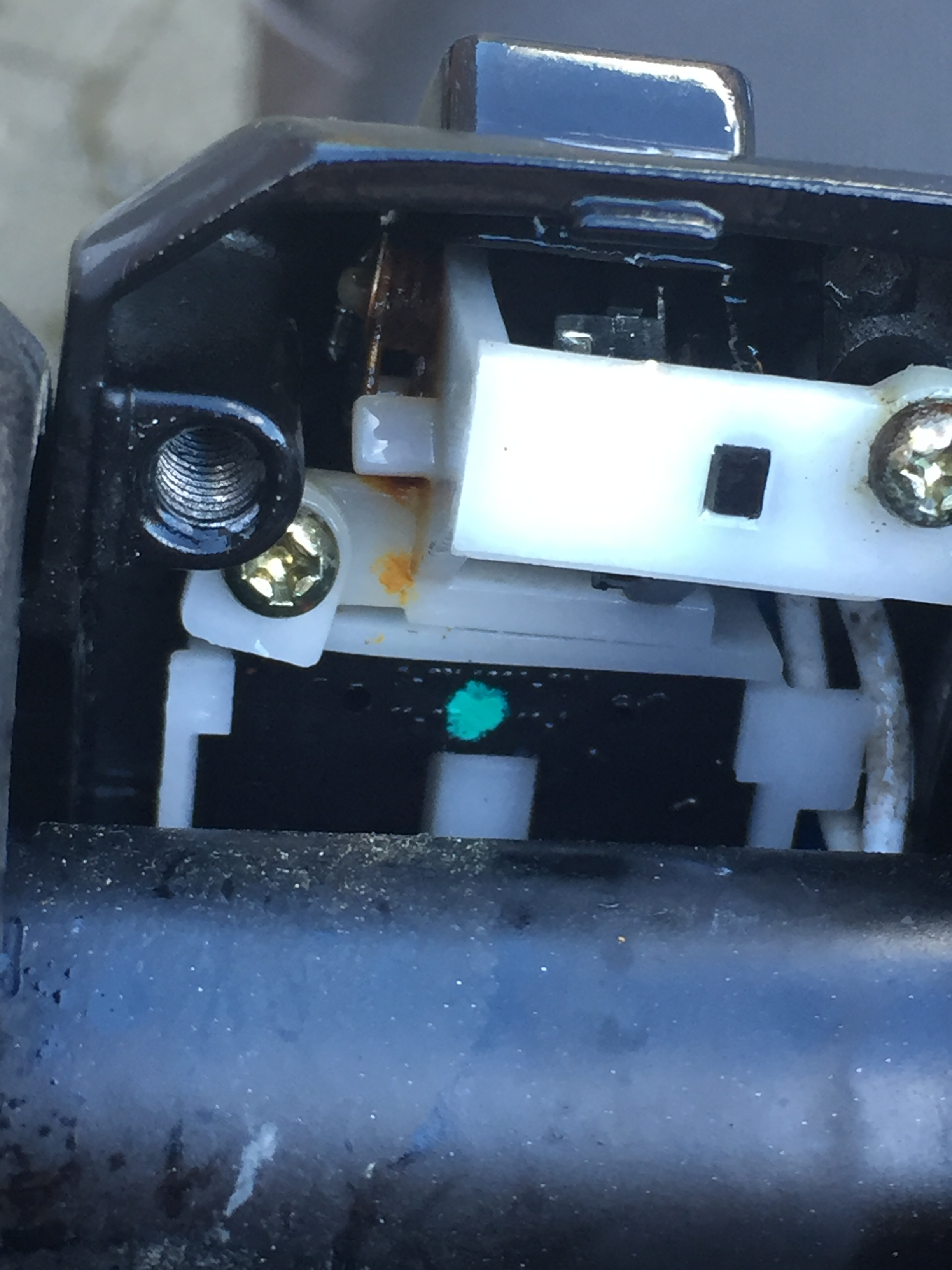

Auch wenn es für dich abgeschlossen ist, noch einen Kommentar: Was die Fehler angeht muss ich dir wohl recht geben. Die schwarze Silence die ich in Obhut genommen habe weil die Besitzerin ähnlich schlecht auf ihr Fahrzeug zu sprechen ist (ich hoffe das ändert sich), zeigt so ungefähr deine Fehler auf. Die Silence ist auch eines der ersten Baujahre, hat 10.000km auf dem Tacho.
Gestern habe ich alle Schalter gereinigt, weil sie nach der Reinigung der Zündschlosskontakte teilweise nicht auf die Readytaste reagierte oder Ready meldete, aber nicht fuhr oder nicht vernünftig die Modi durchschaltete.
So sieht das aus, da ist nichts gedichtet, wie bei so ziemlich allen Fahrzeugen in diesem Preissegment:
Was ich alles repariert/gewartet habe:
Fehlersuche, Bremse vorn gangbar gemacht, unteren Steuersatz von oben "geflutet/geschmiert, Zündschlosskontakte gereinigt, Züge und Schläuche vorn optimal verlegt und mit Kabelbindern gesichert um das "teigige Verhalten" in der Lenkung abzustellen, Fahrzeug entklappert (Dash befestigt, AT240 befestigt, Kabel und Stecker vorn gesichert), Sichtprüfung Controller, Schütz und Verkabelung, Schrauben nachgezogen, Sichtprüfung Batteriekontakte, Bremse eingebremst, Probefahrt über mehrere Tage (dabei die Reifenflanken angeraut). 3 x komplett leergefahren.
Danach die Schalter links und rechts sowie die Bremslichtschalter gereinigt und entrostet weil neue Fehler.
Teileeinsatz: nix. Reinigen ist zwar aufwändiger als Neuteile zu verwenden, aber ich hasse es auf Teile zu warten.
Empfehlung: Reifen vorn wechseln, weil schleichender Luftverlust, Plane kaufen (und benutzen).
Frage: muss deswegen ein Fahrzeug verschrottet werden? Wäre das bei einem anderen Fahrzeug nicht aufgetreten?
Zugegeben, als Händler ist sowas schwer zu leisten, weil das Fahrzeug keine Fehlermeldungen produzierte. Das ganze hat 10 Tage gedauert, weil ich das quasi alles nebenbei gemacht habe. Und (zugegeben) hier ging es um die Ehre: wollte halt aufzeigen dass so eine Silence grundsätzlich funktioniert und mit etwas Pflege Spaß machen kann.
Was irgendwann fällig wird, ist ein Ölwechsel der Gabel, aber das ist noch nicht kritisch, meine Folter-Teststrecke besteht sie ohne Durchschläge und ohne Geklapper. Ich fürchte den Unterschied werden die wenigsten wahrnehmen.
Ich bin sowieso gespannt wie das Urteil ausfällt wenn ich sie wieder abgebe.
