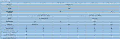

Damit lässt sich u.a. ausrechnen, dass beim
e3s, 135 Nm, max 4kw, 13 Zoll hinten
wobei auf der Homepage steht: H: 100/80-12; und damit rechne ich mal,
das max. Drehmoment von 135 Nm nur bis max. 25 km/h anliegen kann.
bei 50 km/h liegt dann nur mehr max. das halbe Drehmoment an, also 67,5 Nm.
beim
Silence/ Seat,100 Nm, max 7kw, 14 Zoll hinten, 140/70-14
liegt hingegen das Drehmoment von 100 Nm bis max. 69,5 km/h an. Also beim L1e-Modell übersatt bis zur Endgeschwindigkeit.
Ab 25 km/h spielt also der Silence beim Beschleunigen seine höhere Leistung aus. Er kann die 7 kW bei L1e (= max. 45 km/h) allerdings nie bringen.

Noch ein paar Gedanken:
Wenn die Daten
richtig sind, und die 100 Nm das abs. Maximum sind, würde der Silence L1e erst ab 40 km/h die 4 kW überschreiten. Erst ab 40 km/h würde er also rein von der Leistung her den e3s überholen. Es bleibt dann noch das höhere Gewicht. Gemessen an dem müsste der e3s also beschleunigungsstärker sein. Und die 7 kW könnte der Silence L1e nie in seinem erlaubten Geschwindigkeitsbereich liefern.
Woher stammt die Angabe der 100 Nm eigentlich? Steht das beim Hersteller selbst wo?
