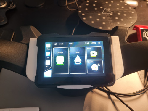

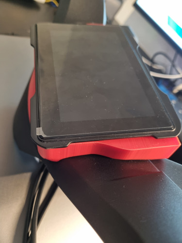

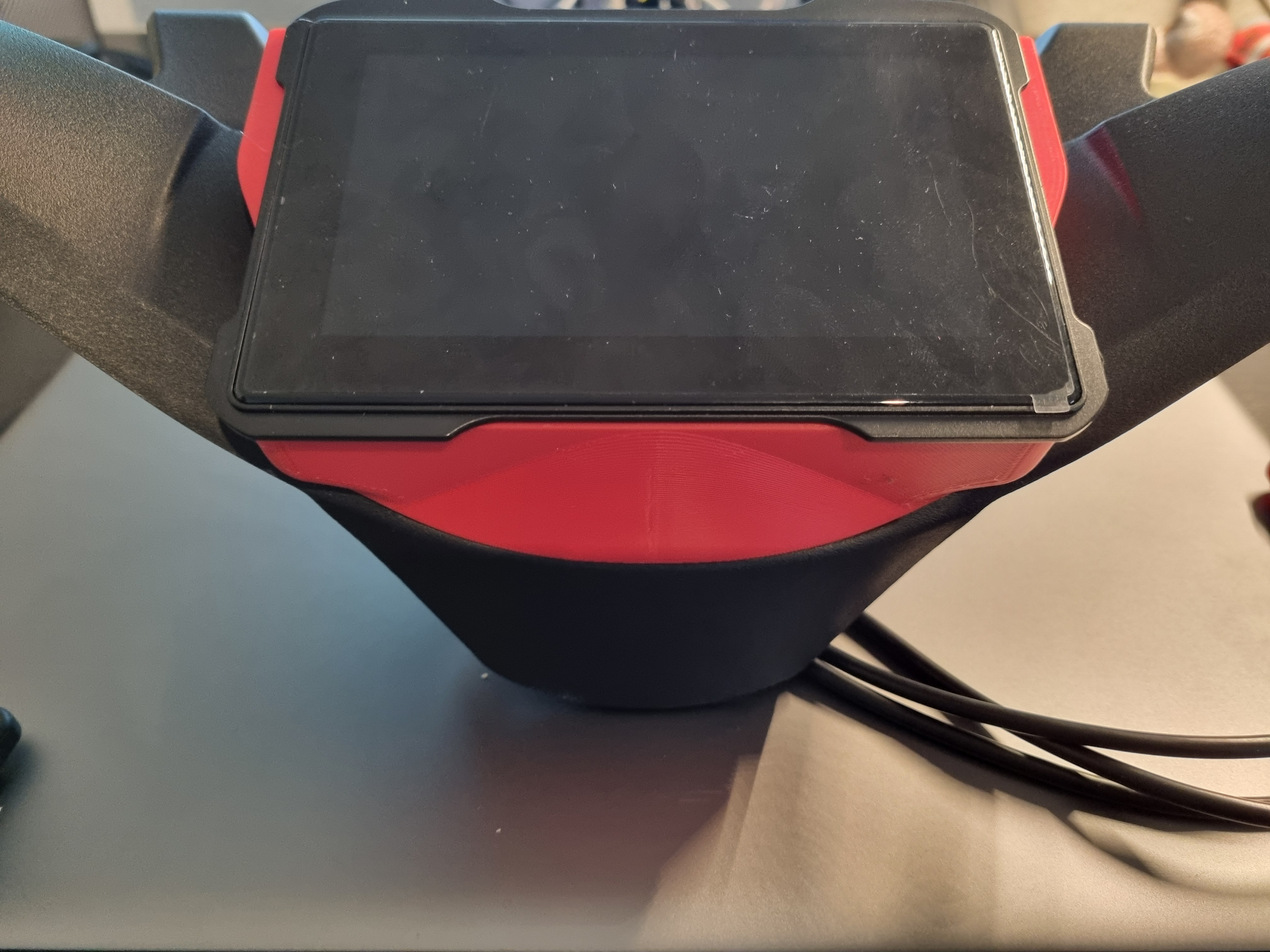

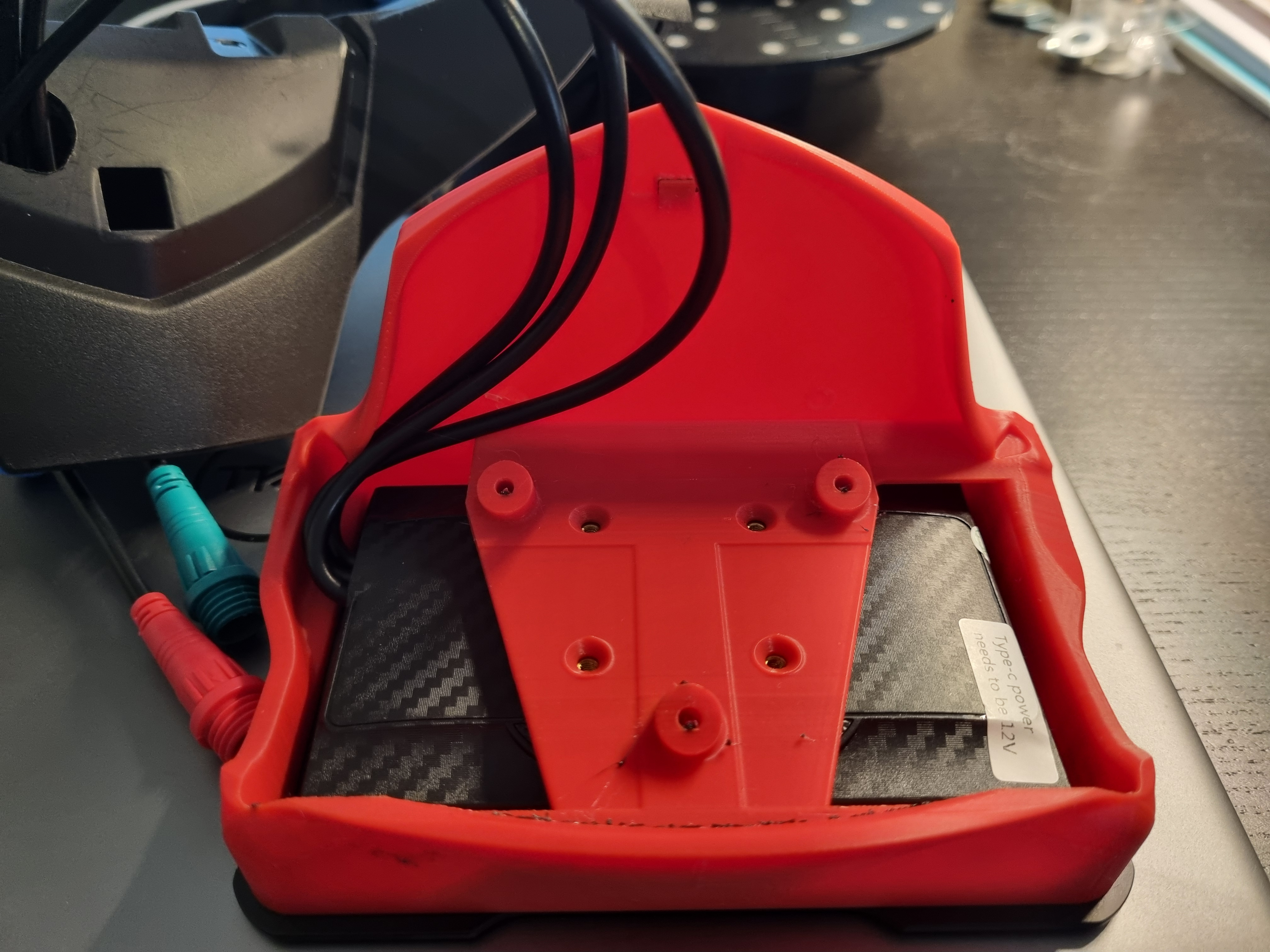

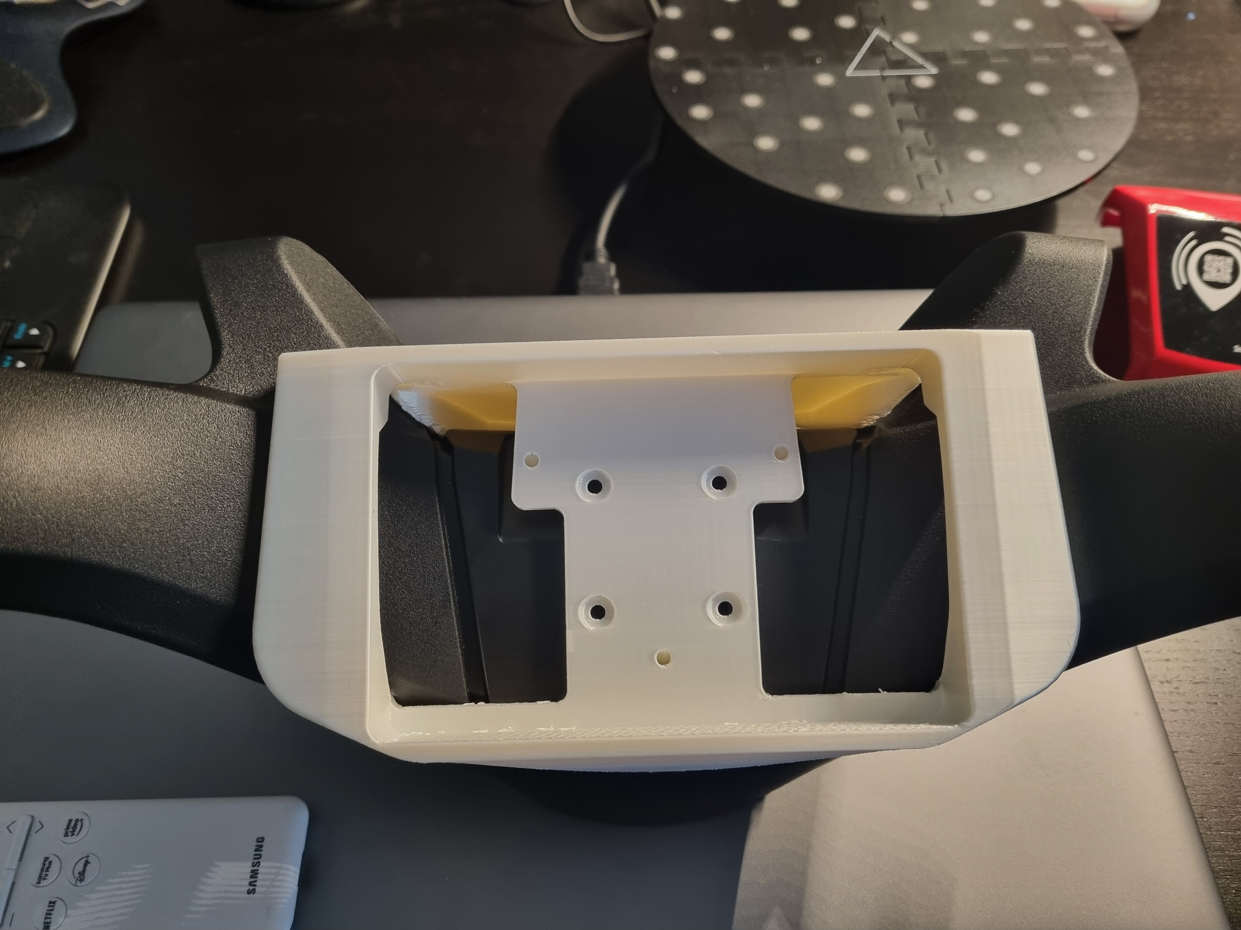

Ich habe gerade krankheitsbedingt etwas Zeit, um immer mal wieder ein paar Minuten zu basteln.
Mit einem 3D Scanner habe ich die Lenkerabdeckung abgescannt.
Dann habe ich bei Ali... ein Android Display bestellt und um beide Teile herum einen Montagerahmen konstruiert. Der muss leider was breiter als das Display sein, damit die dicken Kabel vom Display darin verlegt werden können.
Der Rahmen ist von unten an den drei Befestigungslöchern der mittleren Blende verschraubt.
Das Display ist von unten mit dem Rahmen verschraubt.
Es läuft über 12V und bezieht dann seinen Strom über die USB Buchsenkabel.
Es können auch noch 2 Kameras an das Display angeschlossen werden. Quasi als Dashcam vorne und zentraler Rückspiegel.
Ist das Erstmuster, bin aber schon ganz zufrieden. Wird aber noch was angepasst.

Das ist ein interessantes Projekt. Ich habe hier auch noch so ein Display (etwas größer) welches seinen Weg zum Roller sucht.
Wie hast du das gelöst, dass sich das Display immer einschaltet, sobald die Zündung angeht? Ich habe dann das Problem, dass das Display immer an ist, sobald ich den Roller lade. Das wollte ich möglichst vermeiden. Mein erster Gedanke war über das Zündschloss zu gehen, dann würde das Display aus bleiben, wenn ich den Roller per App starte. Alternativ kann ich auch einen Schalter zu verbauen. Das widerstrebt mir aber, weil ich keine Löcher in den Roller bohren möchte.
Willst du die Kameras auch verbauen? (wollte ich auch machen) Hab aber noch keine Idee, wie ich die nach vorne befestigen kann.

Ich habe es noch nicht angeschlossen. War bisher nur an einem 12V Netzteil verbaut.
In den Adapterrahmen lässt sich aber bestimmt zur Not noch ein Schalter einbauen.
Das Display geht an, sobald es 12V bekommt.
Schalten sich denn beim Laden die USB Ports am Roller ein? Habe die noch nie drauf geachtet, da noch nie genutzt.
Ich habe extra das kleine Display genommen, damit der Rahmen nicht noch größer wird. Das größere Display verdeckt dann auch irgendwann den Tacho.

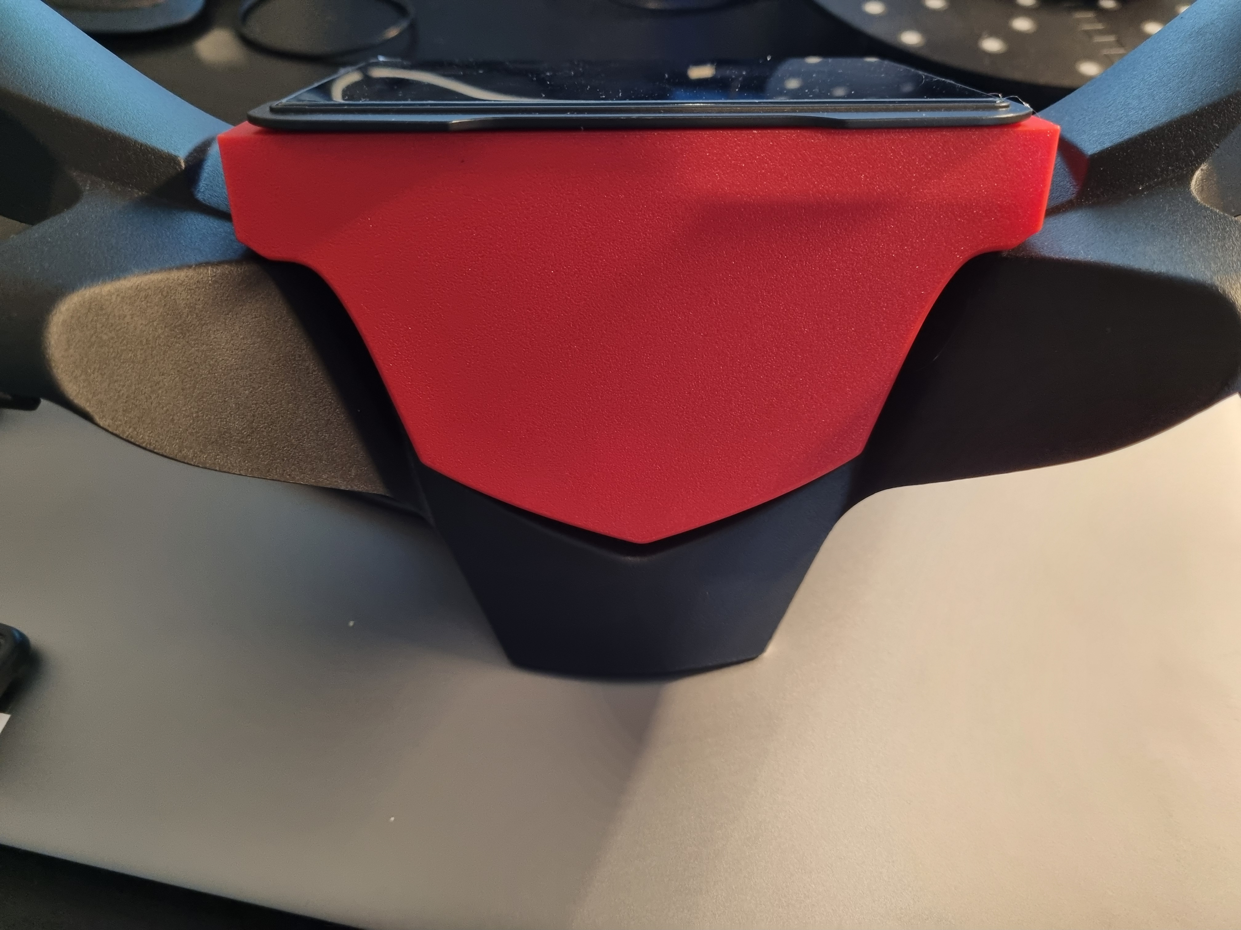

Hier mal die überarbeitete Version.
Sieht weniger wuchtig aus.
Es sind noch minimale Anpassungen nötig. Dann wird in hochwertigem Material gedruckt.

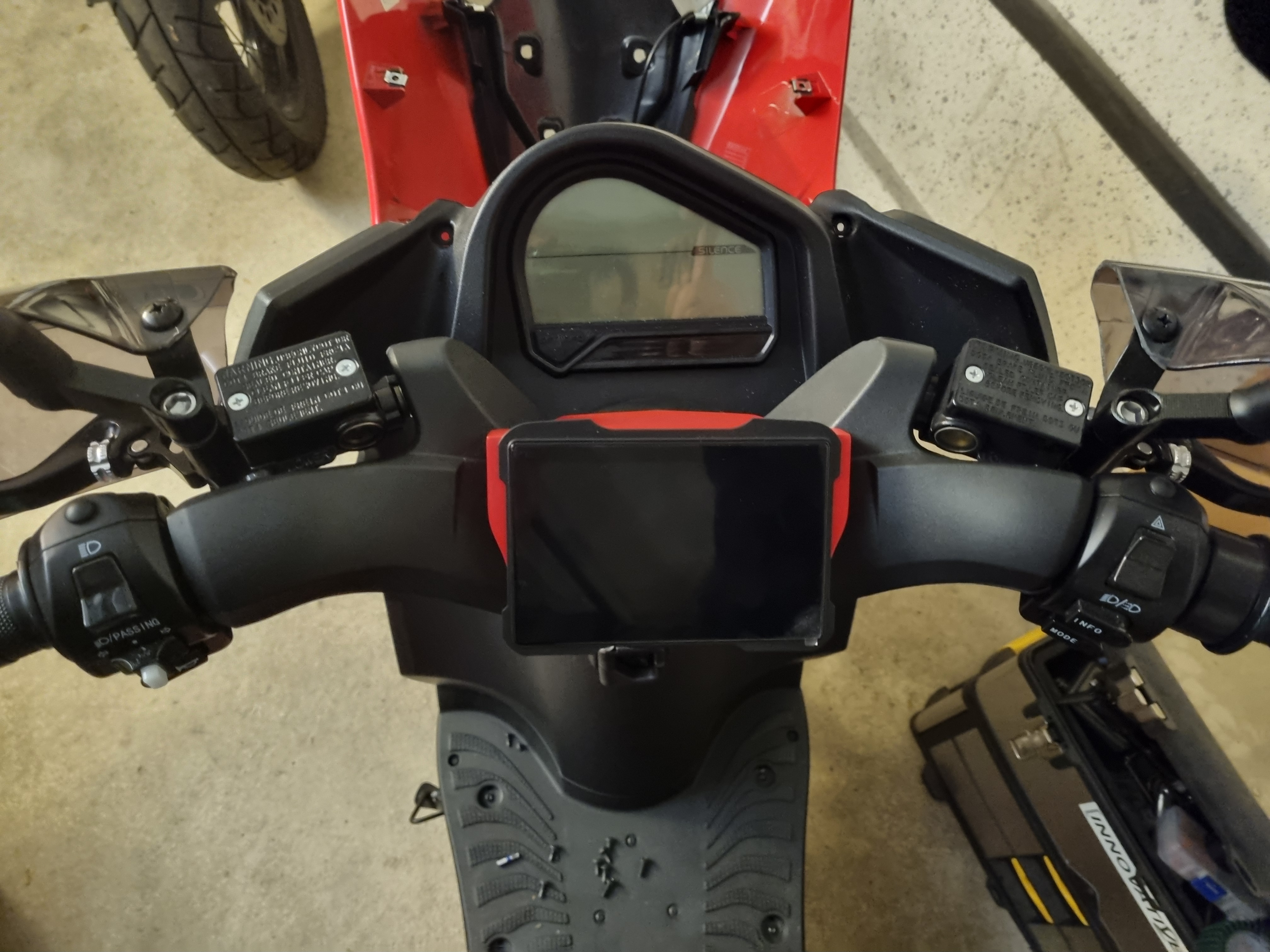

Das Display ist endlich eingebaut. Jetzt muss ich es nur noch elektrisch anschließen. Es ist aber zu kalt in der Garage. Da macht das Arbeiten keinen Spaß.
