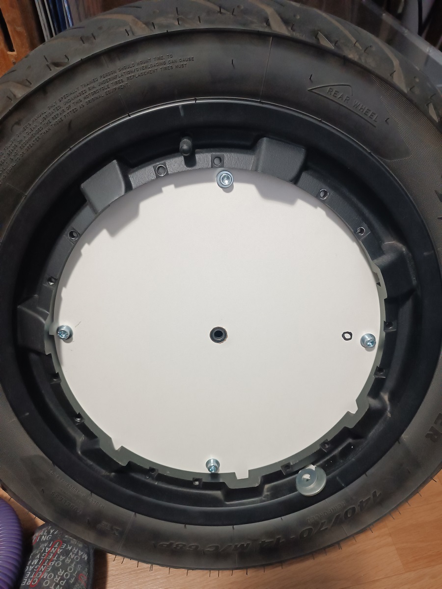

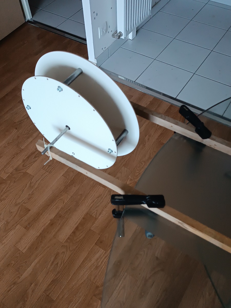

Ich habe einen statischen Balancer aus recyceltem Material hergestellt.
Ich kann die Pläne zur Verfügung stellen, wenn jemand Interesse hat.
Ich habe 20 Gramm auf die Felge gegenüber dem Ventil gegeben.
