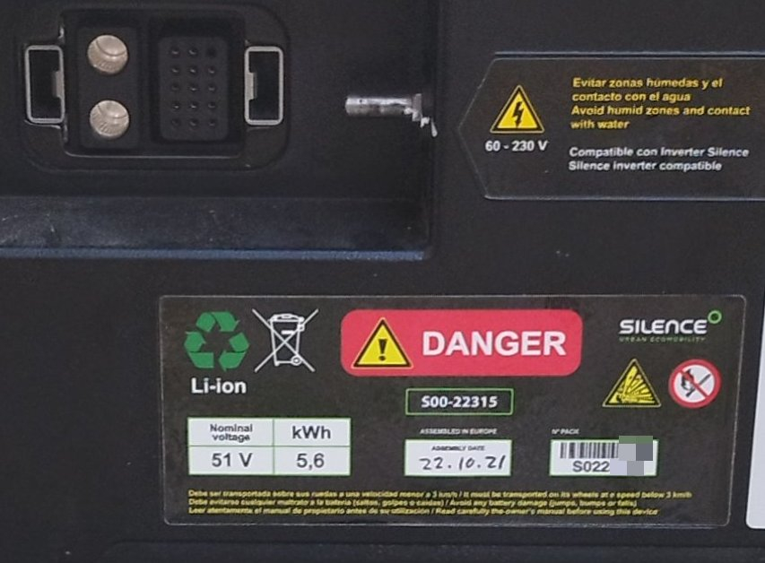

Das Produktionsdatum des Akkus ist auf einem Aufkleber auf der Rückseite vermerkt, das ist noch die einfachste Möglichkeit. Das Alter des Rollers abzuschätzen fällt deutlich schwieriger, allenfalls an der Ausstattung - ein Modelljahr 2023 kann z.B. per MODE-Taste ausgeschaltet werden, aber dort gibt es nur noch beim S01+ noch die Möglichkeit einer Sitzbanköffnung per App oder Bremshebel (mit ausgeklapptem Seitenständer). Wenn das bei Dir funktioniert, hast Du einen 2022er - und sei froh darüber

Öhm steht bei euch nicht ein Produktionsdatum auf dem Akku?
Bei mit schon. Ich mache davon bei Gelegenheit mal ein Foto.

Sagte ich doch:Nobelhobel hat geschrieben: ↑Mo 10. Jun 2024, 10:12Öhm steht bei euch nicht ein Produktionsdatum auf dem Akku? Bei mit schon.
edit:
Dann wäre mein Roller doch von N=2022? und dazu dann der Akku von 10/21? Soso.

Je, genau das meinte ich. Jetzt muss ich nicht mehr raus in den Regen.
