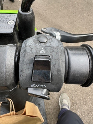

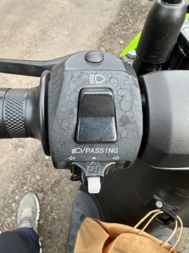

Sehen eure Schaltergehäuse auch so aus?
Sieht aus wie Wasserflecken, lässt sich mit einem feuchten Tuch aber nicht abwischen. Die S01 stand im Sommerhalbjahr hinterm Haus (überdacht) und jetzt im Winter in der Tiefgarage. Natürlich wurde hin und wieder am Zielort im Freien geparkt. Das sollte das Moped aber aushalten :roll:

Das sieht mir nach den typischen umweltbedingten Verwitterungen des Plastiks aus. Ein bisschen saurer Regen dazu und fertig. Sehr unschön, spricht nicht für Qualität. Solches naturelles Finish tritt sonst eher erst nach zweistelligen Jahreszahlen auf.
Begünstigt wird das durch UV-Strahlung und Wärme.

Mit Silikonspray einreiben- fertig. Völlig normal bei dem Kunststoff.

genau, oder einfach mos2.
hab ich an meiner großen maschine auch, sind meist wasserflecke :)
