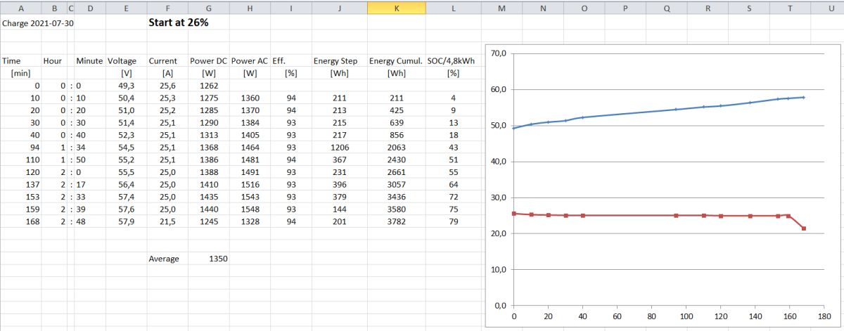

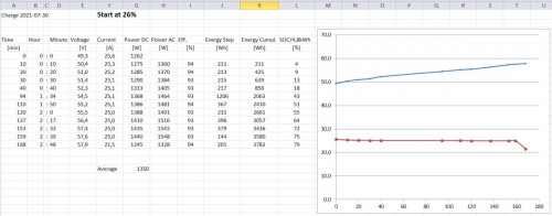

Das Netzteil im Akku ist einstellbar! Protokoll eines Ladevorgangs. Ich hoffe das ist selbsterklärend. Geht nur als Screenshot.
26% beim Start war die Anzeige vom Roller.
Basierend auf 4,8kWh netto hätte ich also auf 105% geladen. Wenn man so lädt, bleibt die Diskoshow aus und gegentreten für den SoC funktioniert auch nicht (meine ich).
Danach bin ich aber bestimmt 10km gefahren bis die Anzeige auf 99% ging. Also stimmen die 4,8kWh nicht ganz oder Messfehler, vermutlich beides.

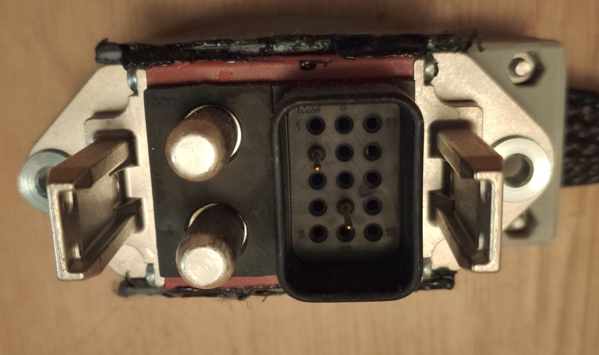

Es sind einfach nur Pin 2 und 9 gebrückt (ich habe das jetzt zugeklebt aber das ist nur eine Drahtbrücke). Dann klackt das Relais und dann drückt das Ladegerät den Stom rein. Mehr ist das nicht.
Die DC-Pins haben einen Durchmesser von genau 8mm und einen Abstand von 14,5mm, sind 15mm lang.
Das sollte zum Nachbasteln des Steckers reichen denn den bekommt man wohl nicht so ohne Weiteres.
Dem Wechselrichtereigenbau steht also nichts mehr im Wege!

also mehr Futter für die Reverse-Engineers
Der Akku wird ganz sicher nicht bis 58,8V also 4,2V/Zelle geladen, das wäre das Brutto. Um den Akku zu schonen ist es weniger, meinen Daten zufolge ca. 57,5V.

Das deckt sich mit meinen bisherigen Messungen (alles unter Vorbehalt):
PIN 2 und 4 sind Masse
PIN 14 hat +12V gegen Masse (stabile +12V). Vermutlich die Standby-Stromversorgung für GPS-Modul etc.
An PIN 9 und 10 misst man gegen die Masse ca. +4,8V, die aber recht instabil schienen. Gegen PIN 14 ist die Spannung stabil. Da lädt sich irgendwas auf/um beim Messen.
Zwischen allen andern PINs misst man keine nennenswerte Spannung.
Deshalb hatte ich schon die Vermutung, dass PIN 9 und/oder 10 rel. hochohmige Schalteingänge sein könnten. Weitere Tests habe ich mich aber noch nicht getraut. Dies hat sich nun bestätigt. PIN 9 wird offensichtlich einfach auf Masse gezogen.
