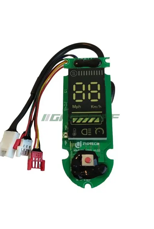

Hallo ! Hab man eine Frage! Welches Dashboard brauche ich für den Scooter " Doc gree6000" finde nicht das richtige. Weil die Steckerverbindung anders sind wie das was ich habe. Muss ich ans neue dasbord einen anderen stech anschließend den schwarz blauen? Und falls ja wie muss ich ihn anschließend.
Danke.
Danke.

falls Du mit "Dashboard" das Display meinst, gibt es da dieses:
https://gasgriff.com/display-fuer-Doc-Green-ewa-6000
Ist das das Teil, welches bei Dir nicht passt?

Hallo @Ixckex.
falls KSR Group (nach dem Konkursverfahren ist deren Ersatzreilversorgung „unterirdisch“ - geschmeichelt ausgedrückt) nicht liefern kann, gibt es noch eine Alternative.
Der DocGreen EWA6000 ist „bautechnisch“ der kleine Bruder vom EPF-1 (epowerfun). Epowerfun ist bekannt dafür, das sämtliche Ersatzteile eines eScooters im Onlineshop verfügbar sind.
So passt von Funktion und Anschlüssen her, auch das Display/Dashboard vom EFF-1: Siehe: https://epowerfun.de/LED-Display-mit-Pl ... ker/101081. Allerdings gibt es das in unterschiedlichen Versionen, da mußt Du mal ganz genau die Stecker auf den Abbildungen betrachten. Alternativ kannst Du das passende Kabel zwischen Motorcontroller und Display/Dashboard mitbestellen, dann mußt Du es aber selbst verlegen. Zwei wichtige Hinweise:
a) Die Verschraubungspunkte stimmen nicht ganz überein, unten kann man eine Schraube sauber setzen, bei den anderen Punkten ggf. mit doppelseitigen Klebeband arbeiten
b) Der EPF-1 hat seine Ladebuchse oben an der Lenkstange, also wird bei der Verkabelung ein dickeres zweiadriges Kabel mit vom Akku zum Display hoch verlegt, was du am EWA 6000 nicht brauchst - nur damit Du nicht rumräzelst, ob Du was falsch gemacht hast.
Wenn das EPF-1 Dashboard verbaut ist, verfügst Du über Bluetuooth. Dann kannst Du auch die Epowerfun App für den EWA 6000 nutzen. Da sie auch den gleichen Motorcontroller von Zydtech/Hobbywing verwenden, könntest Du auch - sofern angboten, ein Firmwareupdate machen. Mir wurde es nicht angeboten, Jemanden anderen schon. Danach lief der EWA nicht nur 20km/h sondern wie der EPF-1 „toleranzoptimiert“ fast 22km/h. Soltest Du noch an ein Typ 1 Display/Dashboard kommen, könnest Du sogar die vom Dashboard und Motorcontrollerhersteller Zytech vertriebene UNI eScooter App nutzen (ab Typ 2 ist die Nutzung gesperrt - Auflage vom KBA). Eine Steigerung über 22km/h ist mir damit zwar noch nicht gelungen, aber das Ansprechverhalten von Beschleunigung und der Rekuperationsbremse läßt sich so in 10 Stufen verstellen.
Dann entwickelt er - sofern gewünscht - richtig „bums“ unten raus. Allerdings sei vorsichtig, der Wechselakku vom EWA6000 hat nur 7,5Ah, der EPF-1 hat 10Ah und entsprechend mehr Reserven. Dad BMS vom EWA6000 ist eine Frechheit und verdient den Namen eigentlich nicht. Bei zu hohen Anfahrströmen, könnten daher Akkuprobleme aufteten - also auf eigene Gefahr!
