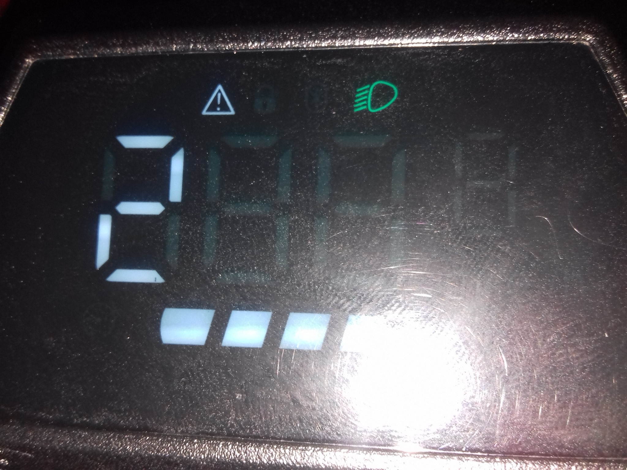

mein Soflow ist heute kaputt gegangen. Passiert ist es während langsamer Fahrt, als ich anhalten wollte und der Roller einige Male ruckartig Gas gegeben hat, obwohl ich den Finger vom Gashebel genommen hatte.
Habe ihn dann sofort ausgemacht und wieder eingeschaltet, woraufhin aber gar nichts mehr ging. Das Display leuchtet zwar noch, siehe Foto im Anhang, aber das Gas will nicht mehr reagieren.
Neu ist auf dem Display das Dreieck mit dem Ausrufezeichen. Was hat das denn zu bedeuten? Ich habe vorhin die App angemacht, um zu sehen, ob ich dort mehr Infos bekomme. Allerdings ist seitdem das Dreieck wieder weg. Der Roller springt weiterhin nicht an.

Hier nochmal das Foto vom Display, da es im Anhang nicht zu laden scheint.
Dazu noch die Info, dass im Zustand mit Dreieck die Anzeige nicht mehr hin und hergewechselt ist zwischen Geschwindigkeit und Kilometerstand. Seitdem ich die App verbunden habe, geht das wieder.

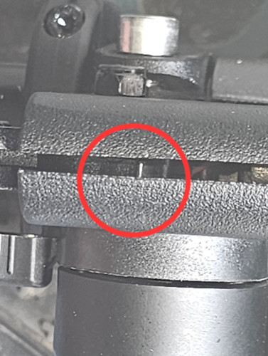

Ich habe selber das Problem dass mein Soflow s04 pro gen 2 kein Gas mehr annimmt. Habe den scooter auseinandergenommen.
Mein Problem war dass ein kleiner Magnet der im Bremshebel sitzt herausgesprungen war und hing Gott sei Dank am Seilzug der Bremse, ist also nicht verlorengegangen. Habe unter dem Bremshebel die kleine Klappe geöffnet und den Magnet wieder eingesetzt. Schon lief der scooter. Wenn der magnet weg wäre dann müsste mein den bei Soflow bestellen.
Wenn also jemand das selbe Problem hat wie ich, dann beide Bremsseile raus und drück die Bremshebel durch. Wenn man komplett durchdruckt dann kann man durch die Nut wo das Bremsseil war ein 2 bis 3 mm kleiner metallisch schimmernden Magnet sehen. Ich versuche ein Foto beizufügen...
Jetzt zu deiner Anzeige mit Warndreieck und der Zahl 2.
Diese Meldung erscheint bei mir wenn ich den Gasgeber stecker abklemme.dann ist also der Gasgeber defekt oder die Leitung oder aber die Steuereinheit mit dem Display.
