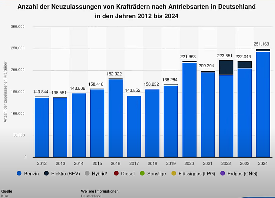

Hier ein interessanter Diskussionsbeitrag, weshalb sich die E-Motorräder hier in Europa und Nordamerika so schwer tun:
(31 Minuten lang)

ich würde den Recherche-Beitrag zur Marktentwicklung weniger negativ einschätzen.
Die Sichtweise, dass STARK FUTURE aus Spanien aktuell Marktfüher bei Elektromotorrädern ist, deckt sich übrigens auch mit den Neuzulassungszahlen des KBA für 2025.
Da ist die Rangfolge Januar bis Juni 2025 bei E-L3e (ohne Hubraum):
1. STARK FUTURE (E) 496 Stück
2. JIANGSU NIU (RC) sowie NIU (RC) 389 Stück
3. SCUTUM (E) z.B. Silence 198 Stück
4. ZERO MOTORCYCLES (USA) 184 Stück Und das waren alles Motorräder
5. GOLDEN LION (SGP) z. B. E.F.O EV-Modelle und Andere 156 Stück
6. BMW 148 Stück
7. JIANGSU LVNENG (RC) z.B. auch INOA 86 Stück
8. NANJING VMOTO (RC) z. B Super Soco und die Stash 83 Stück
9. XL HOLDING GROUP (RC) z.B. HORWIN 74 Stück (nach mehreren 100 Stück in den Vorjahren wartet man aktuell wohl auf die neuen Modelle)
10. PIAGGIO (diverse Produktionsländer) 51 Stück
11. MAEVING (UK) 50 Stück
12. BOMBARDIER (CDN) 35 Stück Can Am
13. MANGOSTEEN (RC) 34 Stück
14. BLACK TEA 30 Stück
Außer BMW, mit den CE Rollern ist da kein Motorrad-Großhersteller mit nennenswerter Elektro-Stückzahl dabei.
KTM (eigentlich für Moto-Cross bekannt) kämpfte mit Insolvenz und hat in dem Zeitraum nur 5 Stück E verkauft (STARK 100 mal mehr!).
KAWASAKI offenbar 12 Stück (ohne Hubraum).
