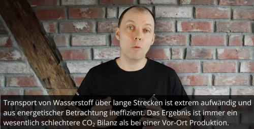

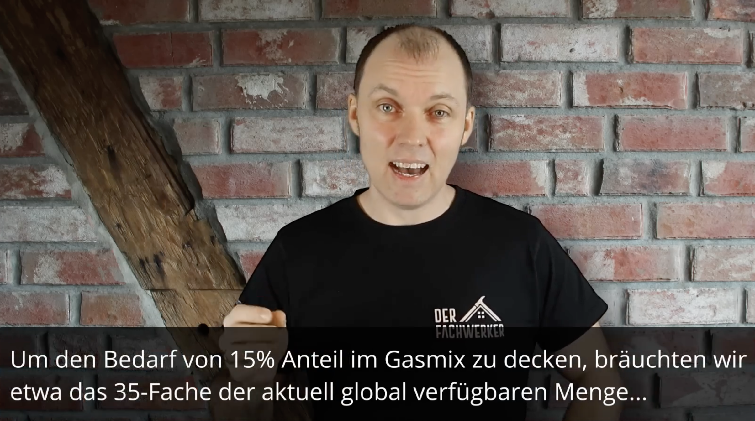

Ich dachte eventuell könnte etwas zum Topic Wasserstoff nicht schaden: es betrifft die Gasheizung und die Pläne ab 2029 mindestens 15% Wasserstoff zum Erdgas hinzuzufügen. Wir wollen ja bis 2030 mindestens 50% der Heizungswärme klimaneutral erzeugen. Was da im Bezug auf Wasserstoff geplant ist und was das im Detail übersetzt bedeutet, verrät euch mein Lieblings Fachwerker kurz und trocken.
Vielleicht könntet ihr mal einen Faktencheck drüber laufen lassen und sagen was ihr davon haltet

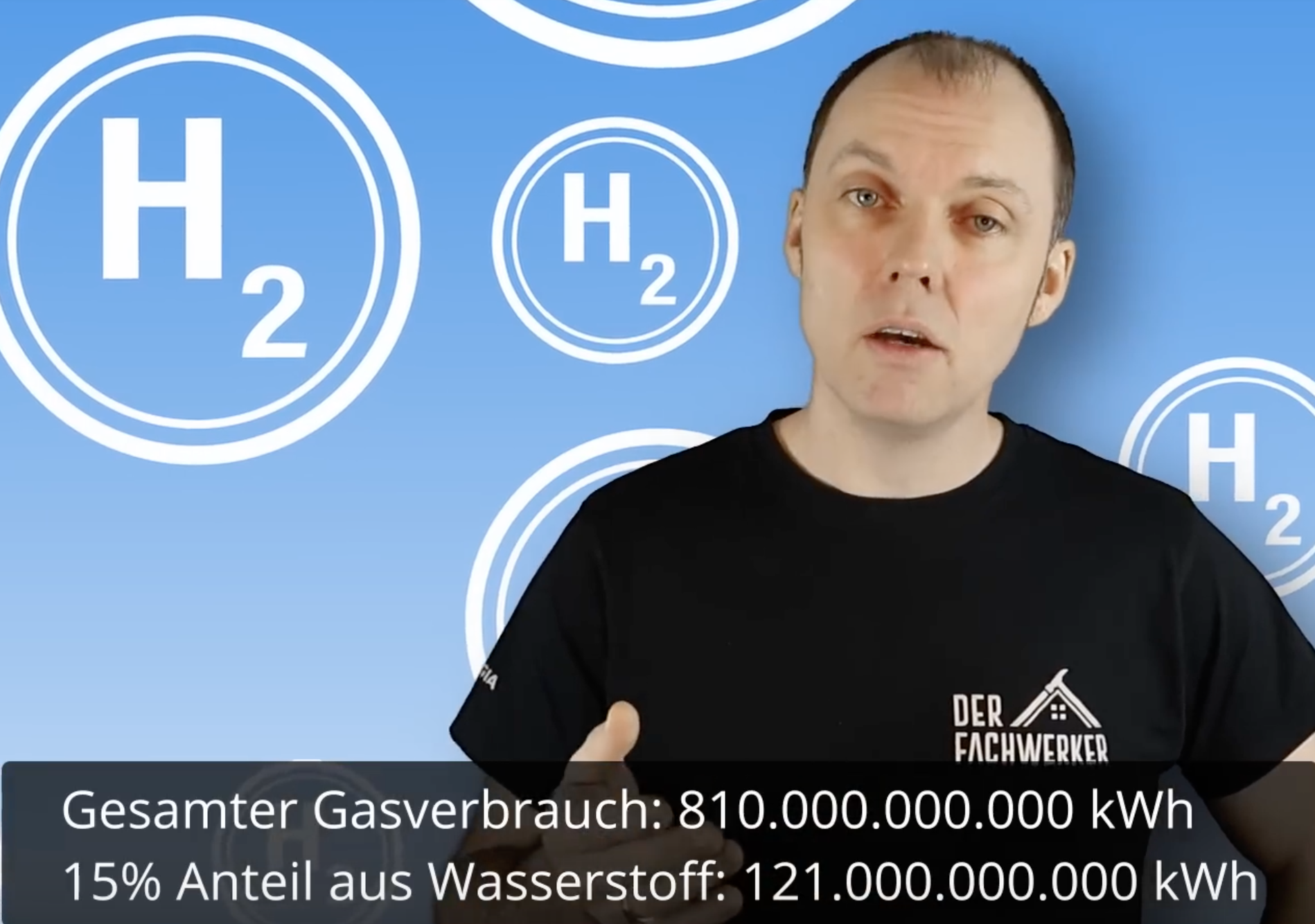

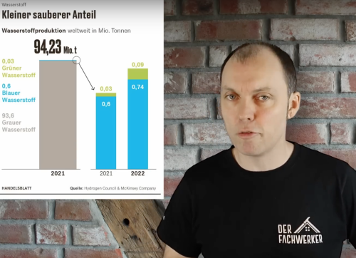

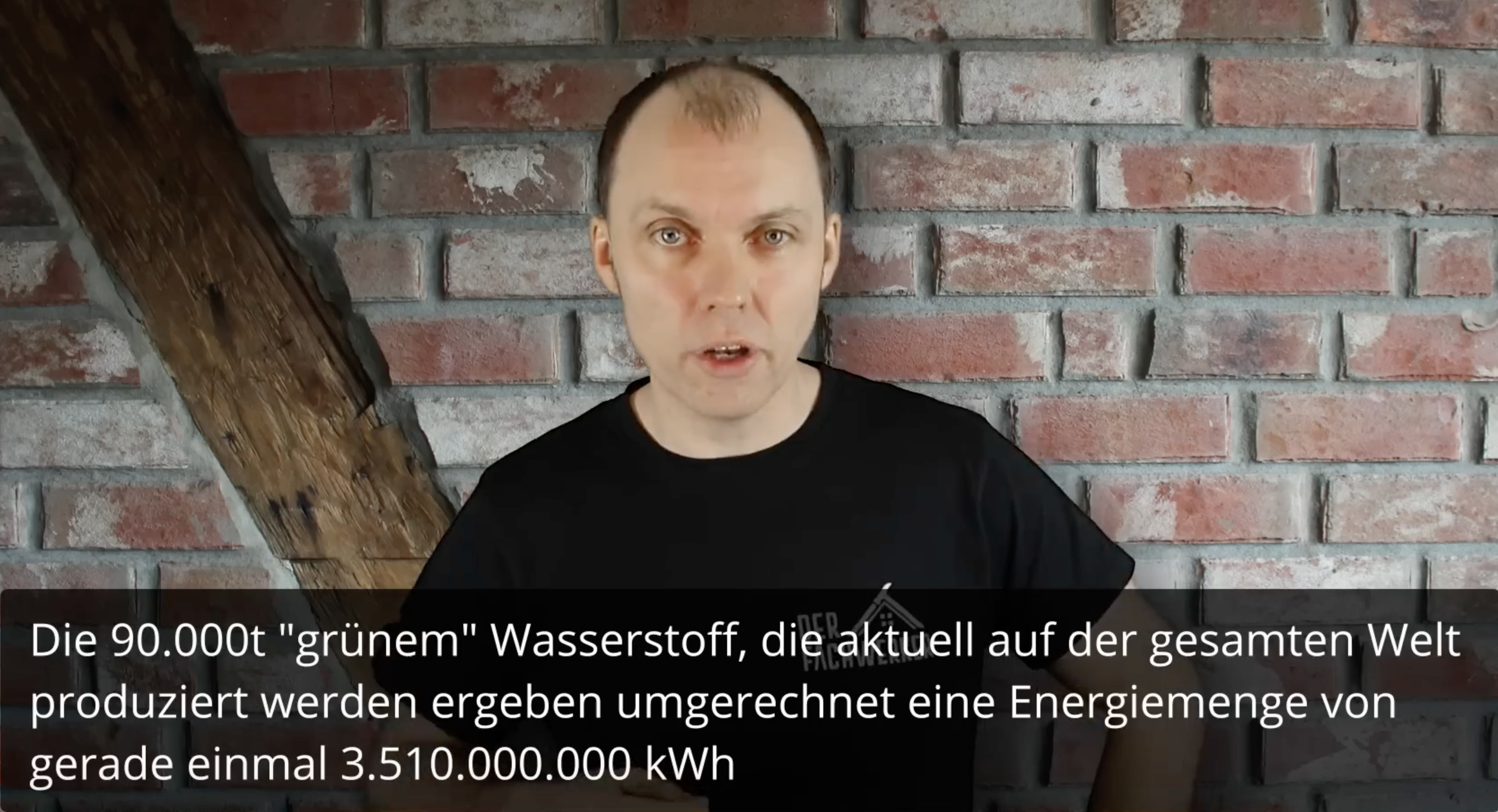

Er hat einfach die Pläne unserer Regierung für 2029 zu Grunde gelegt:rainer* hat geschrieben: ↑Fr 13. Dez 2024, 20:55Der Autor des Videos hat einen entscheidenden Fehler gemacht - und den aktuellen deutschen Strommix für seine Berechnungen her genommen. Das ist unseriös. Wasserstoff lässt sich fast klimaneutral aus Ökostrom herstellen.
Den Wasserstoff bekommen wir auch CO2-arm hin und auch geliefert.
Dagegen steht die Menge der weltweiten Produktion von Wasserstoff. Grüner Wasserstoff ist davon nur ein kleiner Teil, der wird in China produziert und auch verbraucht.
Transportieren läss sich das Zeug ohnehin nur mit großen Verlusten.
Also hat er die 3.510.000.000 kWh weltweit erzeugte Energiemenge von grünem Wasserstoff ins Verhältnis zu unserer für 2029 geplanten Energiemenge von 121.000.000.000 kWh für die 15% Wasserstoffgasbeimengung gesetzt und ausgerechnet, was uns dieser Plan in der Realisierung mit zur Verfügung stehenden Mitteln kostet, da wir nicht allein für Deutschland bis 2029 die Produktion auf das zig fache der weltweiten Produktion anheben können/werden.
Egal wie man es dreht: der Denkfehler unserer Regierung ist offensichtlich. Das funktioniert nicht! Nicht knapp nicht, sondern definitiv absolut nicht!
Da müssen irgendwelche Marketingstrategen Probleme mit den Nullen links vom Komma gehabt haben.
Das letzte Bild wäre also die eigentliche Pointe. Vier Jahre Zeit hätten wir dafür. "Unseriös" ist stark untertrieben.
Allein für die Produktion dieser 15% Wasserstoffbeimengung müssten wir die in Deutschland aktuell jährlich verbrauchte (gesamt!) Strommenge knapp um die Hälfte aufstocken.
Wer Spaß hat, könnte das mal auf Solar und Wind umrechnen, damit der Wasserstoff auch grün erzeugt wird. Darum geht es ja wohl.
Ach ja noch eine Kleinigkeit ist mir aufgefallen: wir heizen meistens im Winter. Im Moment wäre nix mit grünem Wasserstoff möglich. Aber wir speichern ja sowieso

Die Rechnung stimmt nicht. Stromverbrauch in Deutschland liegt bei rund 550 Terrawattstunden. Der Gasverbrauch bei rund 810 TWh. Davon 15% sind 121 TWh. Strombedarf Elektrolyse (bei 70% Wirkungsgrad) sind 173 TWh . Das liegt eher bei einem Drittel mehr, nicht bei knapp 50%. Der Gasverbrauch wird noch weiter zurück gehen.
Großspeicher sind übrigens vorhanden, das ist der kleinste Kummer.
Das Problem ist eher, wenn der Wasserstoff aus Überschussstrom gemacht werden soll, bekommen die Elektrolyseure keine vernünftige Laufzeit zusammen. Muss man die also erheblich größer/zahlreicher bauen (also teurer...). Es ist dadurch billiger, einige Prozente von der Windkraft abzuregeln (also wegzuwerfen) und mehr Anlagen zu bauen, als diese Prozente nutzen zu wollen.
Ist alles machbar. Aber ziemlich blödsinnig und viel zu teuer um damit schlecht gedämmte Häuser zu heizen.
