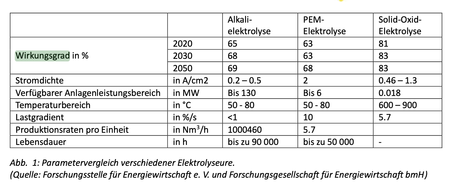

Klar sind da diverse Ungenauigkeiten im Video enthalten. "Der Fachwerker" ist kein Wissenschaftler und erhebt nicht den Anspruch den Krams supergenau ohne Rundungsfehler darzustellen. Aber tendenziell stimmt das schon. Er geht von "rund" 50-60% Wirkungsgrad je nach Verfahren aus. Mir ist das Video zufällig über den Weg gelaufen. Seinen Kanal habe ich aus anderen Gründen abonniert. Ich mag die Art, wie er Dinge hinterfragt und mit einfacher Sprache Wissen vermittelt, mit dem sich was anfangen lässt.
Keine Ahnung was seine Quelle war/ist. Nehmen wir mal diese (Spoiler: achtung trockener Wissenschaftsstuff ahead, viel Theorie und Forschung):
https://opac.dbu.de/ab/DBU-Abschlussber ... ericht.pdf
Betrachtet man aktuell realisierte Anlagengrößen, versteht man vielleicht seine "Rundungsfehler" besser. Die Machbarkeit muss sich noch rausstellen.
Es ist alles eine trockene Materie und ich bin selbst auch nur mit "gefährlichem Halbwissen gesegnet". Aber das, was uns offiziell "verkauft wird", ist deutlich weiter von der Realität entfernt.
