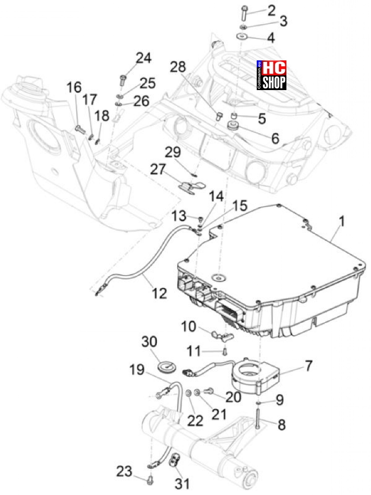

Üble Sache! In dem Fall scheint mit "Steuergerät" die Kombination aus Batterie-/Lade-Controller und Motor-Controller gemeint zu sein. Also das nach der Batterie teuerste Teil: https://collmann.eu/vespa-elettrica-ele ... 539?c=1841
Wenn dadurch auch noch die Batterieeinheit in Mitleidenschaft gezogen worden wäre, summiert sich das wohl zu einem Totalschaden. Wurde die Batterie überprüft?
Zu den 24 Monaten Garantie ab Erstzulassung hast Du damals vermutlich nicht die Garantieverlängerung zugebucht, wie es hier in den Piaggio-Garatiebedingungen angeboten wird:
Für Fahrzeuge ab 51cm³ sowie mit E-Antrieb der Marken Vespa, Piaggio und Aprilia kann über die 24-monatige Herstellergarantie hinaus eine Garantieverlängerung für das 3. bzw. das 3.+4. Jahr gegen geringen Aufpreis erworben werden.
Du solltenst nach einer kulanten Lösung fragen, wenn die Wekstatt die Reparatur des defekten Teils rundweg ablehnt. Hier im Forum tauschen sich die Cracks über Reperaturmöglichkeiten auch von Leistungselektronik aus. Vermutlich wird aber noch Niemand den Kombi-Controller (Nr1 in der Grafik) einer Elettrica offen gesehen haben.

Wenn die Haussicherung fliegt dann ist das eigentlich ein angenehm zu suchender Fehler im Ladeteil - wenn nicht das Teil vergossen ist. Wobei eigentlich auch die Vespa selbst eine Sicherung haben sollte. Das würde den Suchradius erheblich einschränken.
Aus konstruktiver Sicht halte ich von dieser Kombilösung nichts, man schmeißt die gesamte Elektronik aus dem Roller weg, nur weil vielleicht ein Kondensator im Ladeteil die Reißleine gezogen hat. Aus Supportsicht halte ich davon natürlich auch nichts, die Lieferdauer für das Ersatzteil ist zu lang. Bei 3 Monaten fangen wir ja bei unseren chinesischen Rollern auch mit dem ungehemmten Meckern an.
Lass Dir von der Werkstatt das Defekteil mitgeben und kümmere Dich dann in aller Ruhe um einen Elektroniker, der den Ladeteil wieder in Ordnung bringt. So hast Du Ersatz zu Hause oder verscherbelst das reparierte Teil für die Hälfte vom Neupreis.
