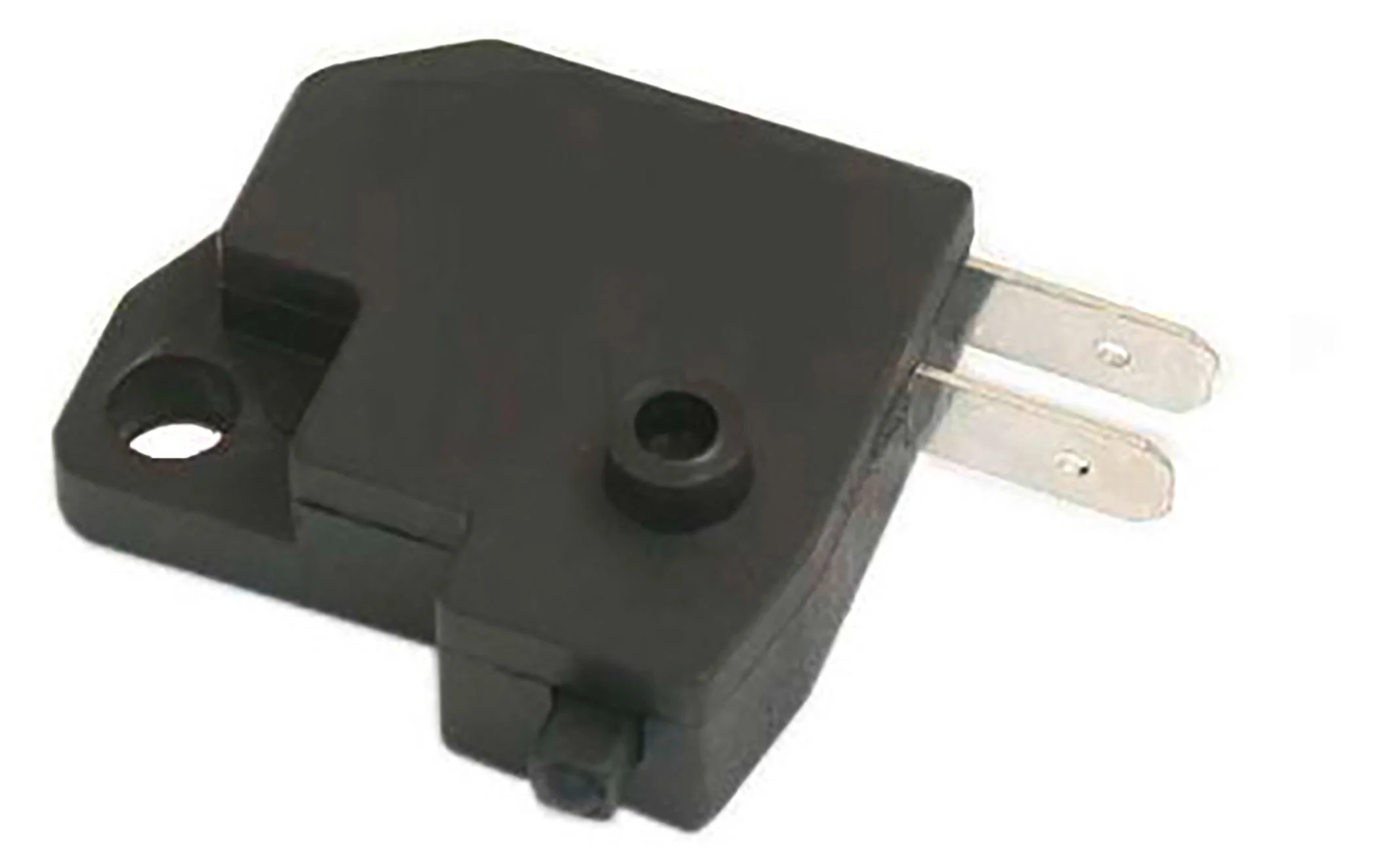

bei Rollern und Motorrädern gibt es verschiedene Arten von Schaltern.
Schau erst einmal am Bremshebel nach, wo die Kabel hinführen und welche Art Piaggio dort eingebaut hat.
Gängig ist so ein Schalter:
Bei der Art gibt es aber linke Seite und rechte Seite in unterschiedlicher Ausführung (spiegelverkehrt), weshalb man den alten Schalter besser mal abschraubt und mit zum Händler nimmt, der dann die richtige Ausführung finden muss.
https://www.louis.de/artikel/jmp-bremsl ... e/10032201
Gängig ist, dass das paddelartige Ende des Griffes (hier ganz auf der rechten Seite) den Schalter auslöst. Also dort nach dem Schalter suchen:

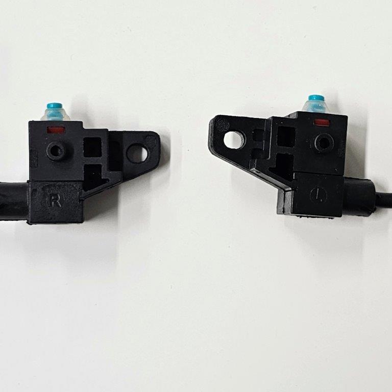

Re: Bremslichtschalter defekt?
Da bedeutet "vasen" offenbar "links" im Gegensatz zu "oikea" -> "rechts"
habs billiger gefunden
https://en.50factory.com/pieces-neuves/ ... o-one.html
Rear brake switch Piaggio One (4,42.-)
Reference: S551052F060
Gibt es da keinen unterschied zwischen links und rechts?
Habs gefunden. Nennt sich nicht links oder rechts sondern vorne und hinten
