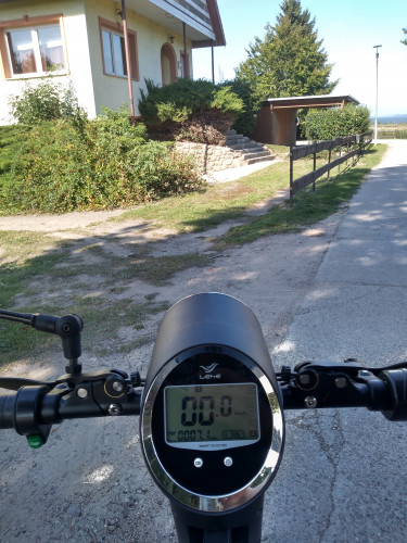

Schade das die Kilometer immer automatisch zurückgestellt werden, wenn man ihn ausschaltet. Hätte gern mal gewusst, wieviel ich im Urlaub den einen Nachmittag geschafft habe.

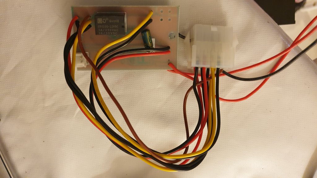

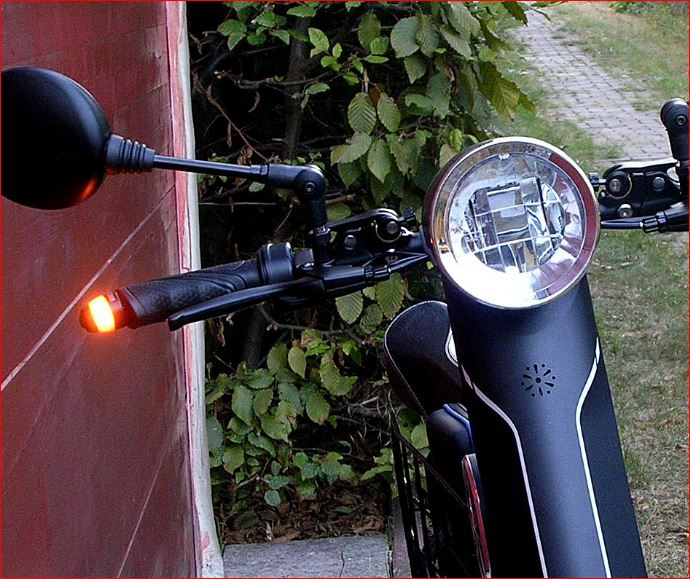

Welche hast du denn jetzt auf dem Bild dran und wie sind sie angeschlossen?

@s4800 Was machen die Blinker?

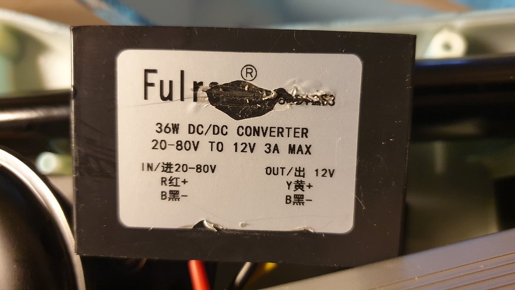

12 Volt sind im K1 über einen Wandler vorhanden. Ist die Leitung gelb und schwarz im Scheinwerfer.
