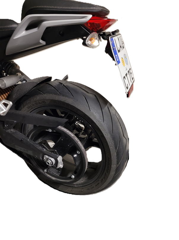

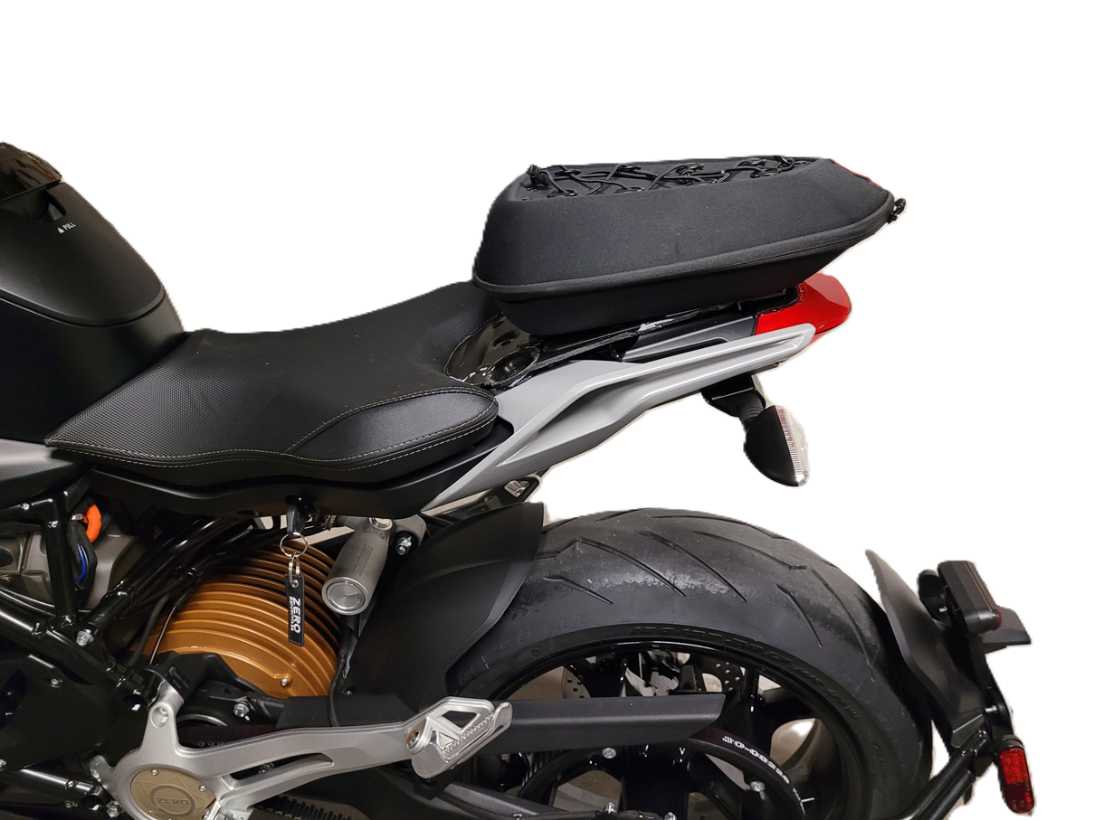

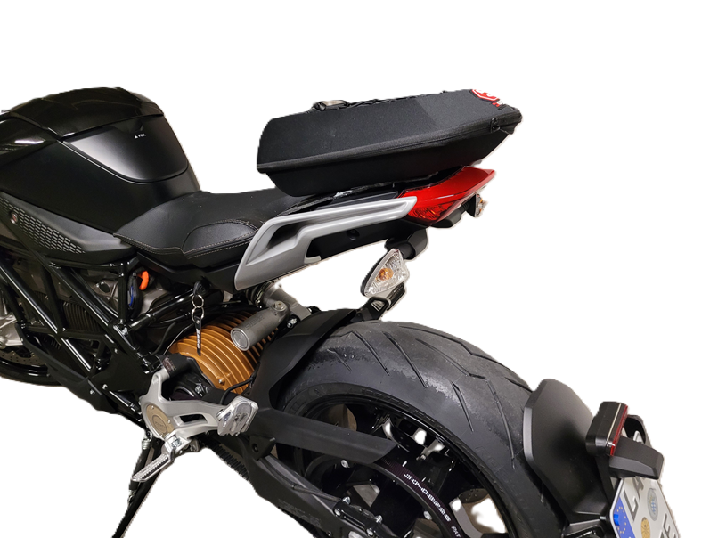

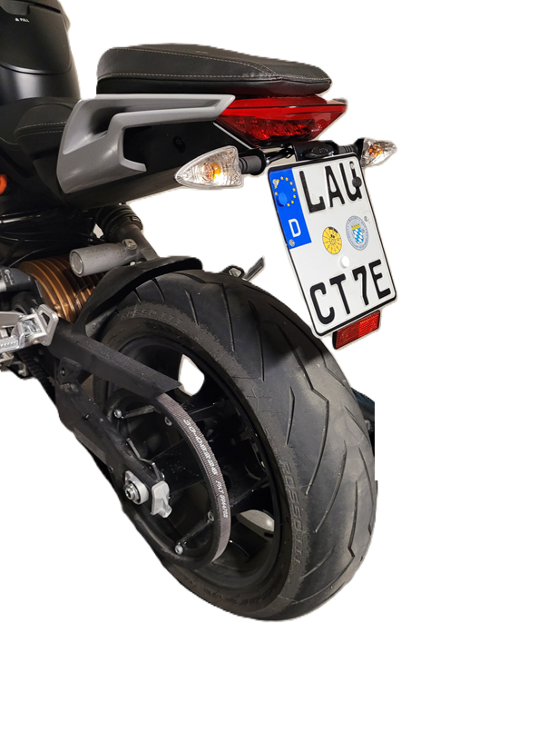

ich mich entschlossen, den kurzen Kennzeichenhalter zu montieren und das mit dem Gepäckträger erst einmal sein zu lassen.
Da ich an der SR den charge tank habe, fällt der Raum im Tank als Transportmöglichkeit weg. Deshalb nehme ich bei Bedarf das Ladekabel in einer Hecktasche mit. Diese habe ich auf einer angepassten Sitzbankplatte montiert, die anstelle des Soziussitzes an den original Befestigungspunkten befestigt wird. Ist einige Zentimeter Flacher und sieht meiner Meinung nach besser aus.
