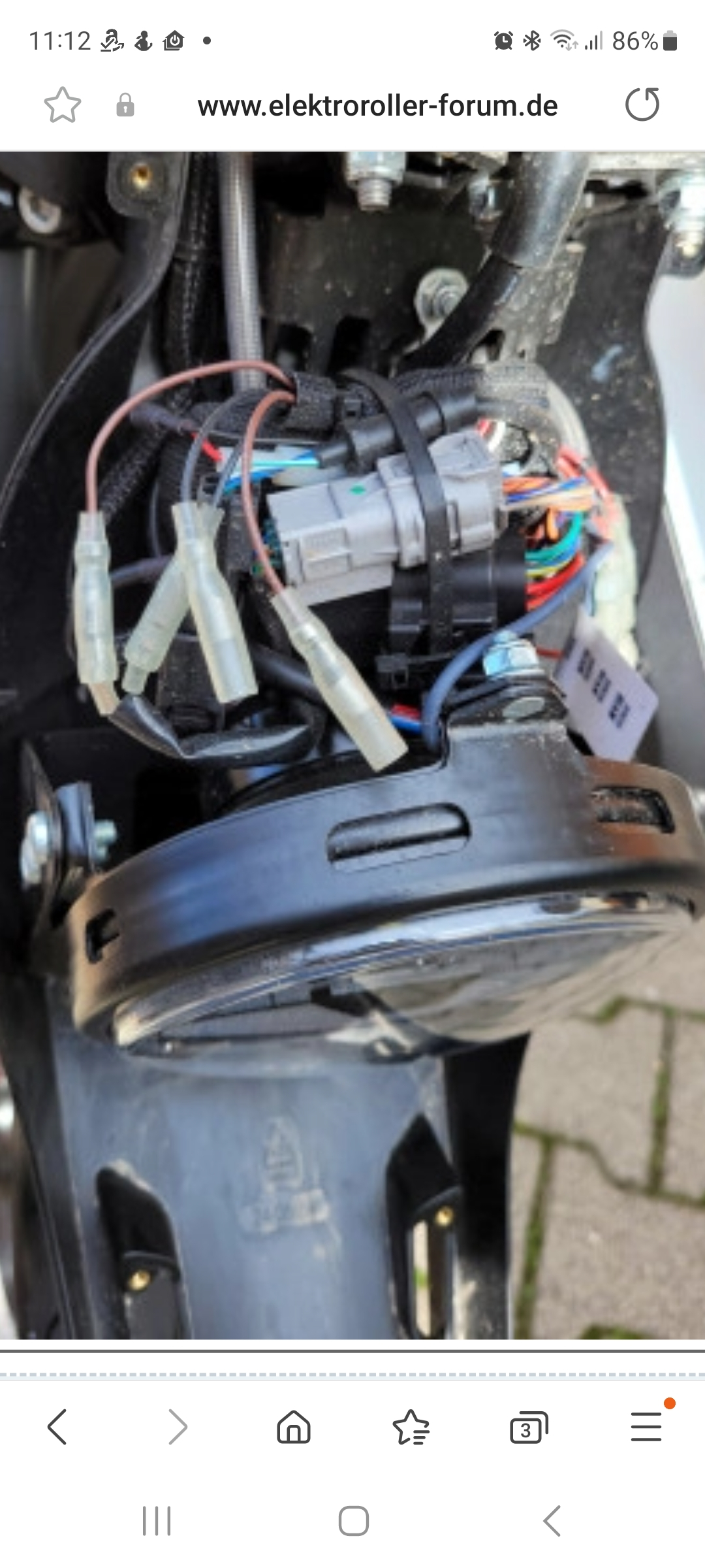

Wenn Du die Lichtmaske abnimmst ist ein Kabel ohne Anschluss. Das hat Zündungsplus. Das kannst Du auch nehmen. Unter dem Tank schraubst Du ewig bis Du dran bist.

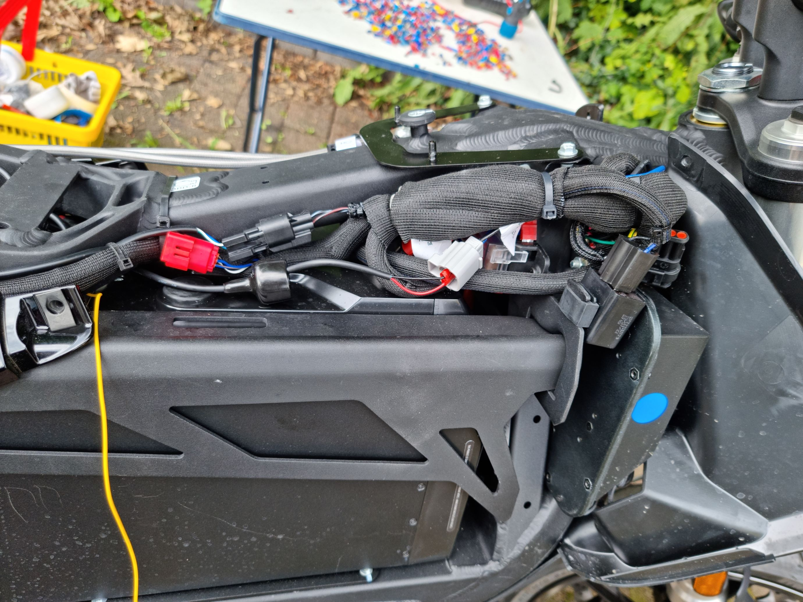

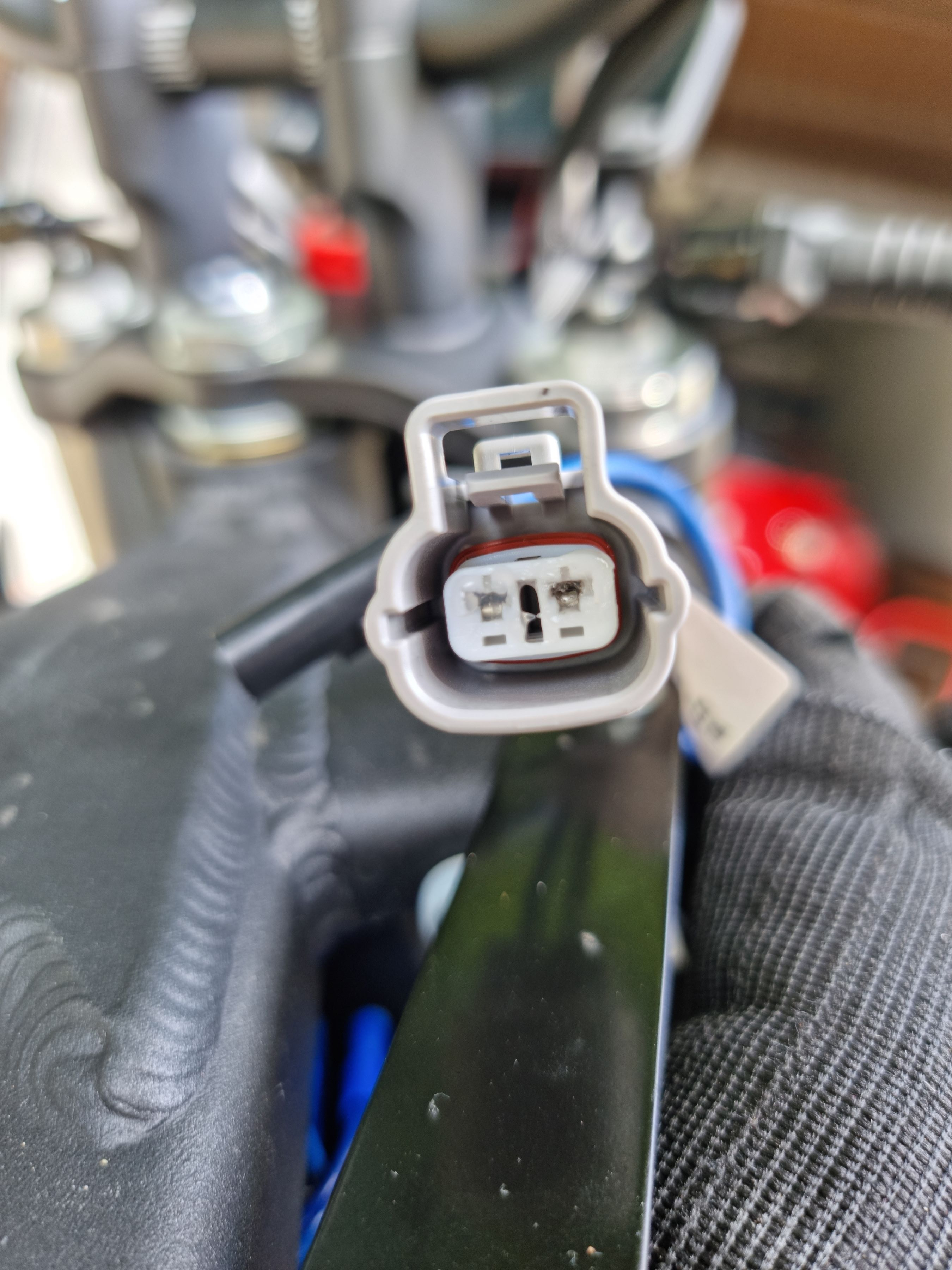

Hier siehst du einen der zwei vorhandenen 12V Stecker die nicht belegt sind.

Das leere Kabel hat Zündungsplus

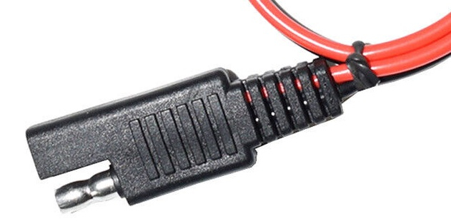

Hallo zusammen und danke für die Antworten, Hinweise und Bilder. :)
Ich bin gerade verunsichert, welche Art von Stecker nun tatsächlich der Geeignete ist.
Der 12 V AC SAE Stecker - so dachte ich zumindest, wäre so einer hier:
Der Anschluß hinter der Lichtmaske wäre dafür inkompatibel.
In dem gezeigten Video sieht man allerdings die SAE Kabelpeitsche - ich hatte gehofft, die sei Standard und immer installiert aber dem ist wohl nicht so?
Hab ich mich vertan?
