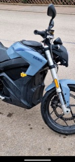

Weiß jemand an welchem Kriterium man zuverlässig das Baujahr herausfinden kann?
Verkauf laut Kaufvertrag eine Zero S von 2017 aber mit 14.4kwh Akku in neuerem Grau mit blauen Streifen.

2017 war die S gelb und maximal 13kwh. Die ist also auf jeden Fall neuer.

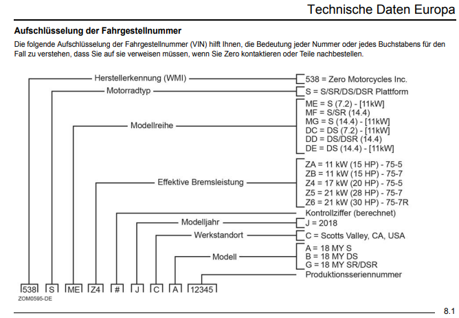

Da brauchst du nur im entsprechenden Handbuch zu schauen und Anhand der Fgst Nr. das Baujahr entschlüsseln.
Abschnitt 8.1

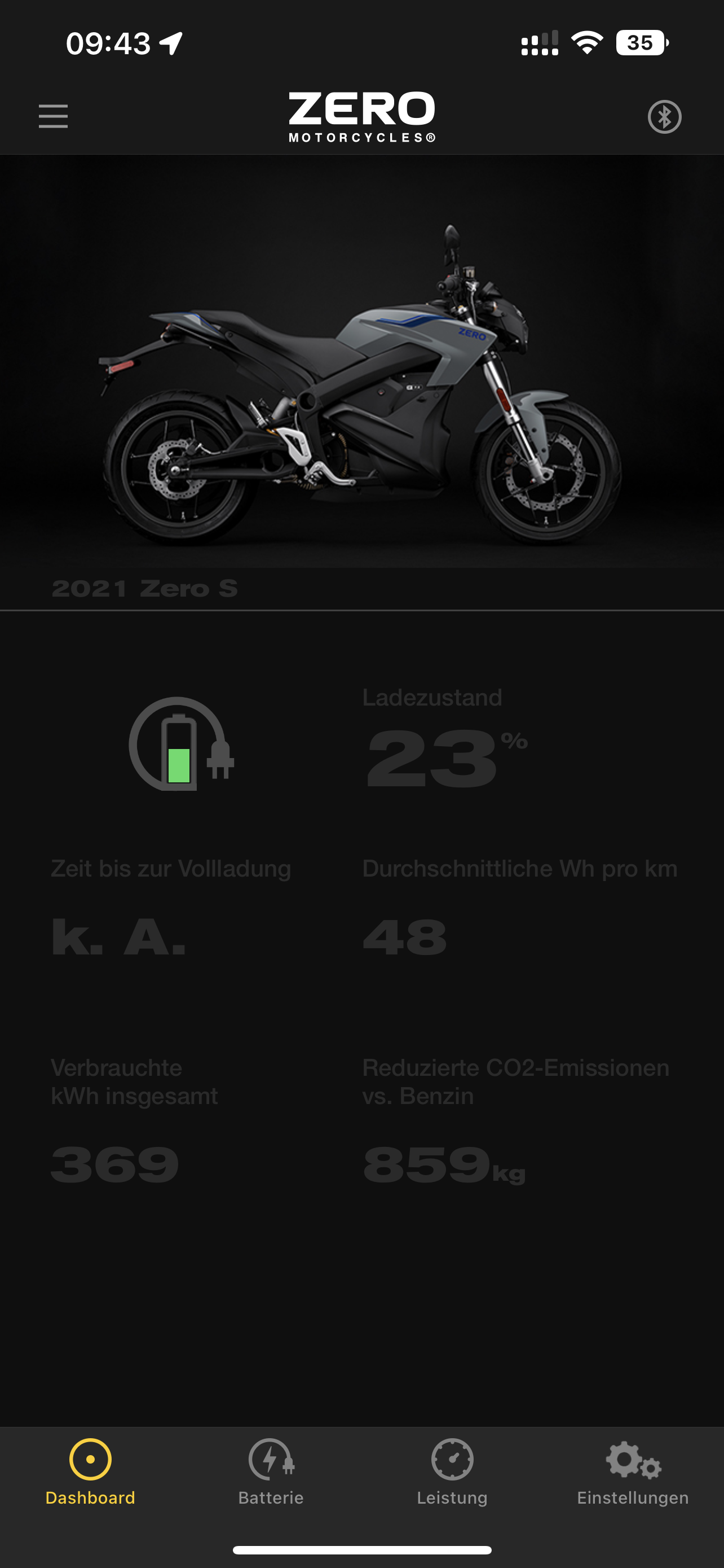

Danke! Der elegantere Weg war aber durch die App da stehts auch 😁
Dann wird der Händler wohl das falsche Modelljahr in den KB geschrieben haben die 5 Jahre auf den Akku bzw. 2 aufs Bike finden aber ja eh erst bei EZ statt.
