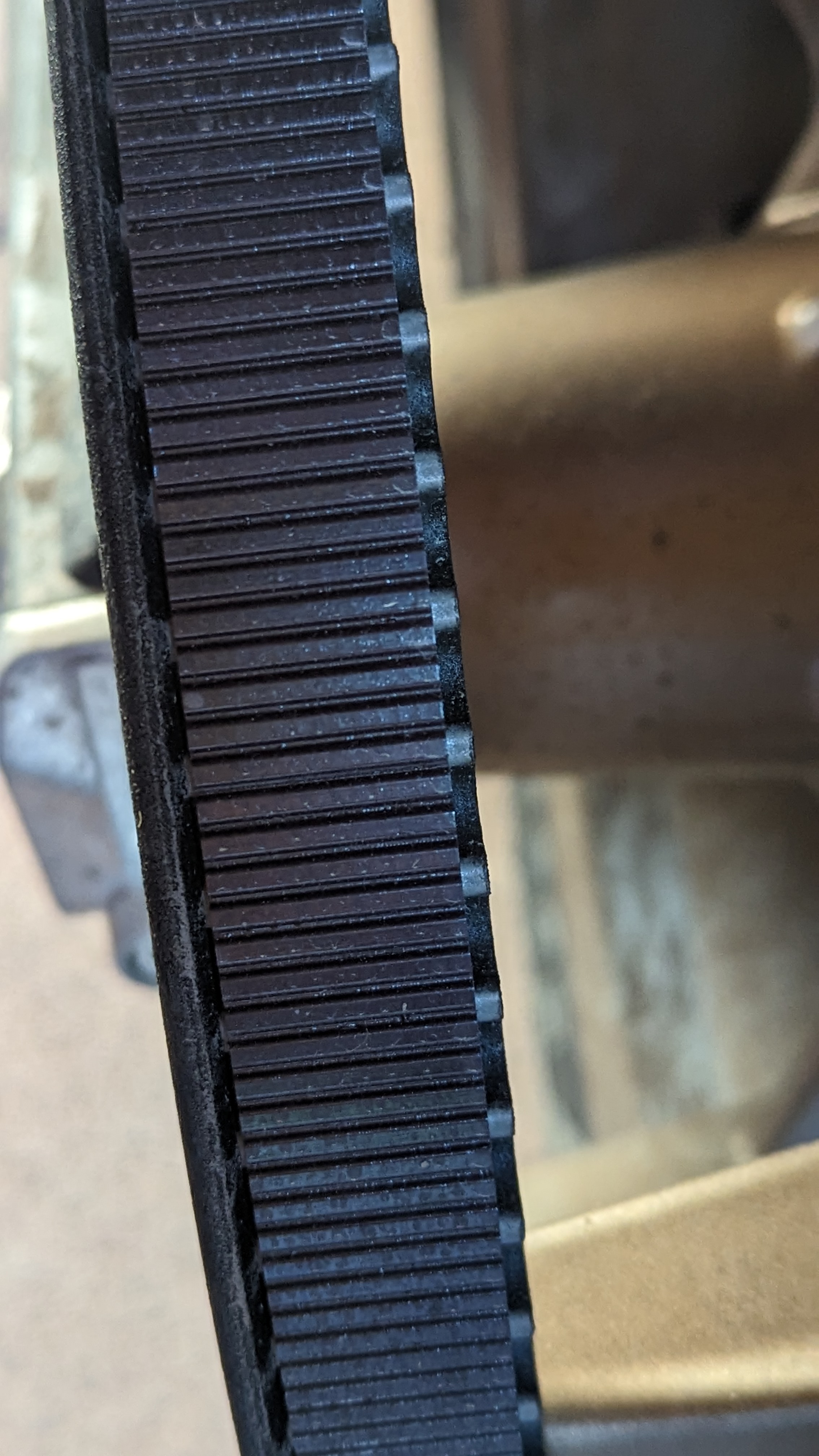

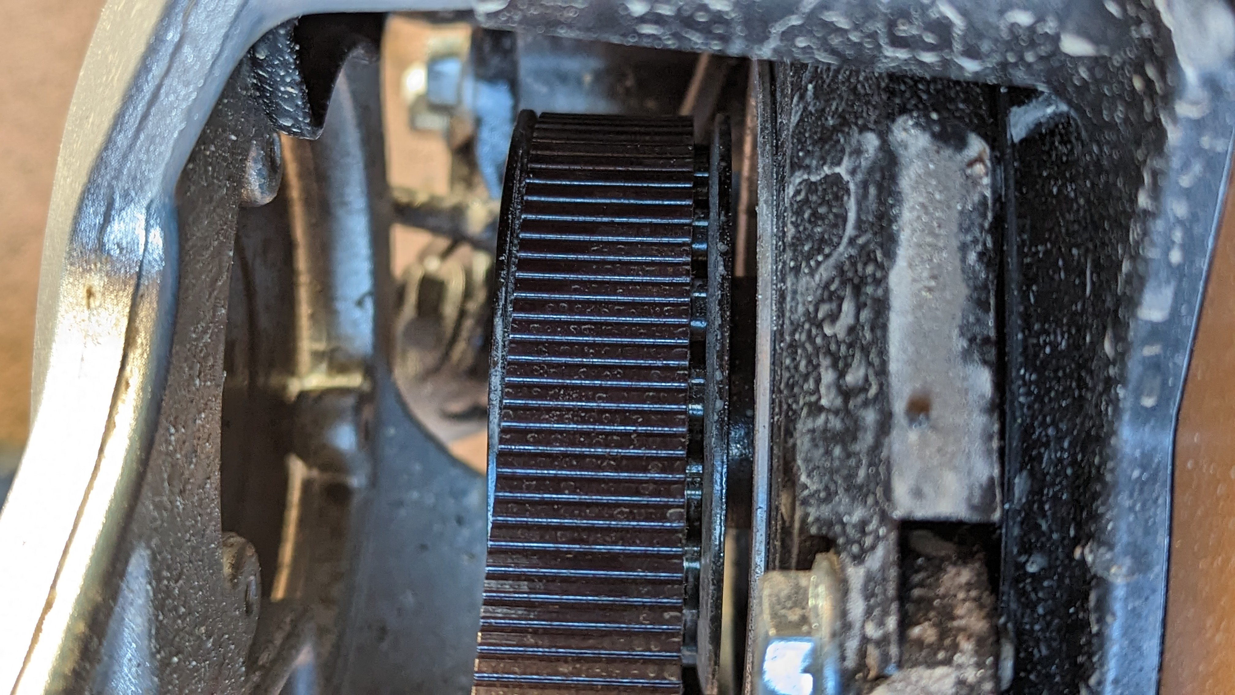

nachdem ich meine ersten 60km auf meiner neuen SRS gemacht habe ist mir im Vergleich zur Probefahrtmaschine letzten Sommer aufgefallen dass der Antrieb sehr laut ist. Ich werde hierzu mal ein Video machen damit man hört dass es hier nicht nur das Riemengeräusch an sich ist sondern "irgendwas" zusätzlich dazu...
Daraufhin habe ich erst mal die Spannung überprüft, diese ist 70Hz also im mittleren Bereich. Dies habe ich nicht mit der Gates App ermittelt sondern mit einem Industriemessgerät von Optibelt für 600Euro. ich sage das nur bevor hier Diskussionen aufkommen. Eine Gegenprobe mit der kostenlosen Gates-App ergab übrigens trotzdem ähnliche Ergebnisse. Wenn der hauptständer demnächst montiert wird werde ich wohl die Spannung dann mal auf 60Hz zurück nehmen. Nur habe ich bei der Kontrolle auch gesehen dass der Riemen vorne am äusseren Flansch läuft hinten in der Mitte der Scheibe.Eine Kontrolle der Spannmarkierungen ergab dass das Rad hinten nicht ganz parallel in der Schwinge ist. Ob das eine Rolle spielt ist eine gute Frage..

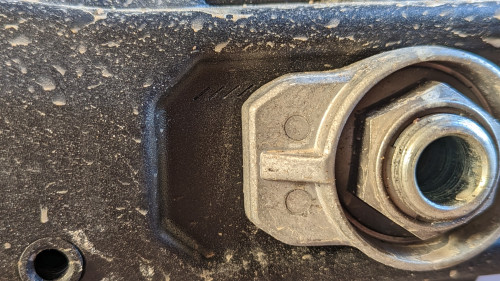

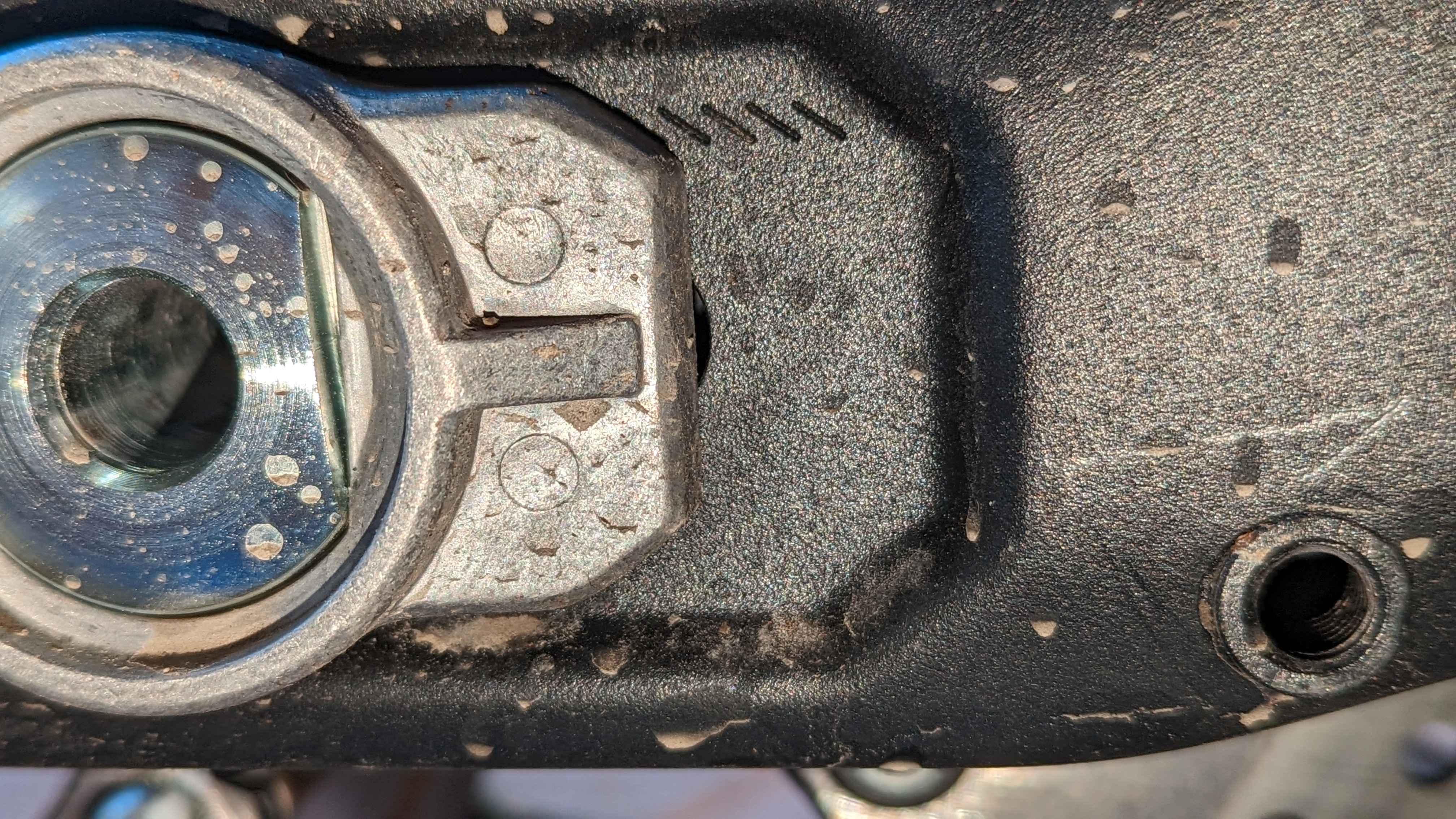

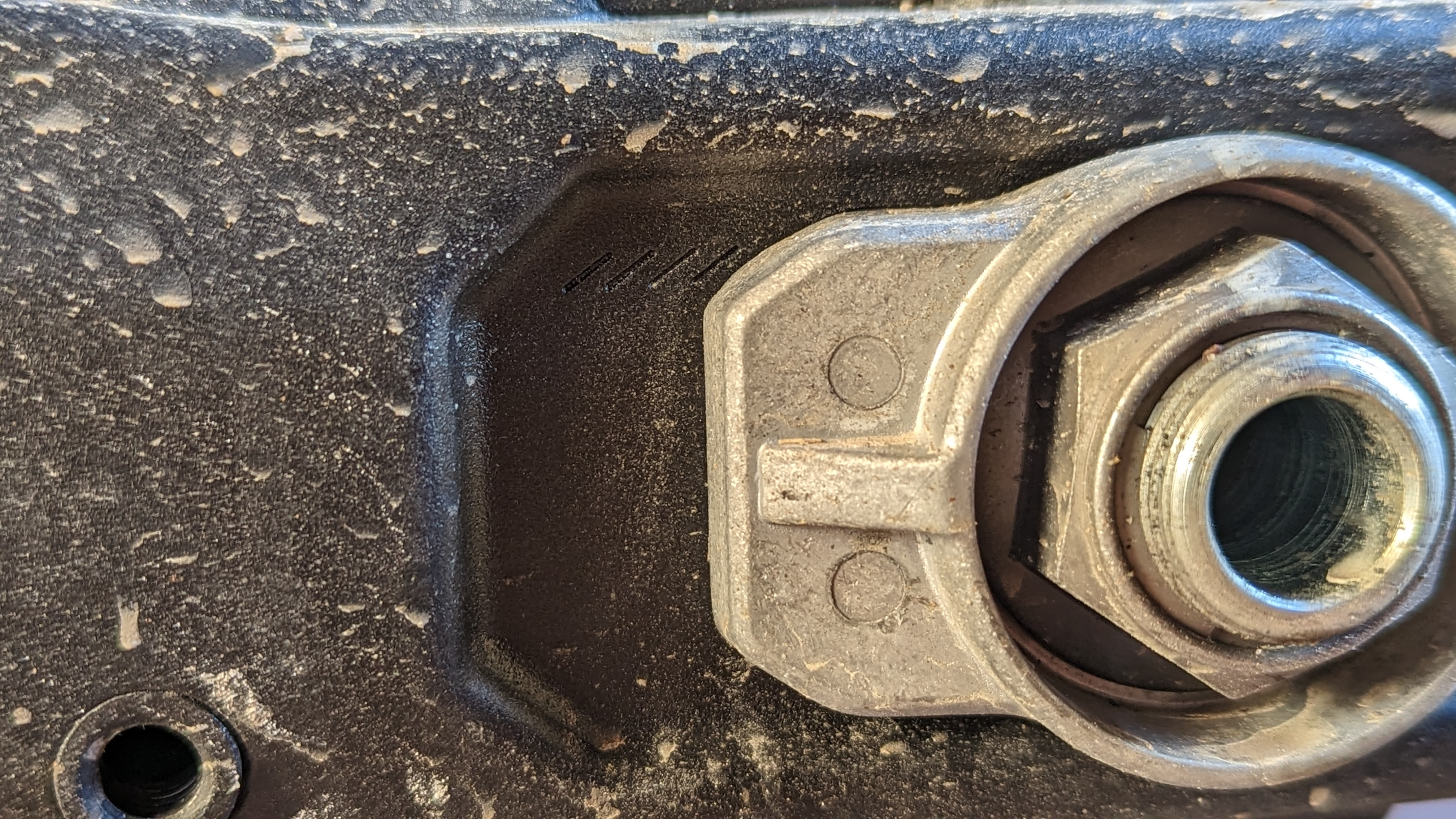

Grundsätzlich frage ich mich wie es sichergestellt ist dass beide Riemenscheiben exakt aufeinander/parallel ausgerichtet sind? Das ist ja erst mal Basis bevor ich da irgendwelche , vielleicht falsch geprägten, Markierungen auf der Schwinge als Anhaltspunkt nehme. Ich füge mal ein paar Fotos an um das besser optisch beurteilen zu können. Vielleicht könnte einer der SR/F oder SR/S Fahrer hier mal ein Foto von seinem vorderen Zahnrad und Riemenabstand senden, das wäre ein guter Anhaltspunkt. Danke Grüsse Toni

Hinten den Bildern nach, ist das ideal, nicht ganz anliegend am äußeren Rand des Riemenrades. Vorn liegt er Riemen zu sehr außen an.
Da kann es sein, dass die Zähne an der Deckscheibe, an der der Riemen anliegt, leicht einhaken und somit ein lauteres Geräusch machen als nötig, plus vorzeitig verschleißen. Das lässt sich nur durch Einstellen des Motors ändern, denn dieser kann auch über Schrauben in der Position variiert werden.
Grundregel dabei: Wenn der Riemen außen anliegt muss der Motor von oben gesehen leicht im Uhrzeigersinn gedreht werden, was aber auch die Riemenspannung erhöht.

Und ja, es kann sein, dass zum idealen Riemenlauf das Hinterrad leicht schräg in der Schwinge sitzen muss
Laut den Strichen ist das bei Dir aber kaum der Fall

Nein, nur selber schon mal machen müssen. Die Sechskantschrauben sind, wenn ich mich recht erinnere, HINTER den Motorhaltern versteckt, und scheinen mit gegenläufigen Gewinden ausgestattet zu sein. Probieren geht in diesem Fall wohl über Studieren. Einfach mal genau untersuchen, wie das bei Deiner SR/S aussieht. Aber vorher auf jeden Fall den Riemenlauf ins vordere Ritzel genau untersuchen, ob es da hörbar schrappt. Normalerweise findet man auch gummiartigen Abrieb in der direkten Umgebung, und die Außenkanten der Zähne müssten leicht abgenagt sein. Wenn die noch schön scharfkantig sind würde ich an der Motorausrichtung garnicht rummachen, weil das schnell aus dem Ruder laufen kann...caipitonio hat geschrieben: ↑Fr 6. Jan 2023, 10:37Hast Du schon mal irgendwo ein Video gesehen wo die Ausrichtung des Motors gezeigt wird?
Ich bin bekennender Riemenausrichtungs-Fetischist, weiß aber deshalb, dass kleinste Änderungen oft schon genügen, um einen guten Riemenlauf zu erreichen, und anders herum etwas zu große Änderungen schnell Chaos auslösen.

Also ich finde die Riemenausrichtung ok. Da schleift doch nichts!
Vorn ist es sicher etwas außermittig, aber das ist völlig ok.
