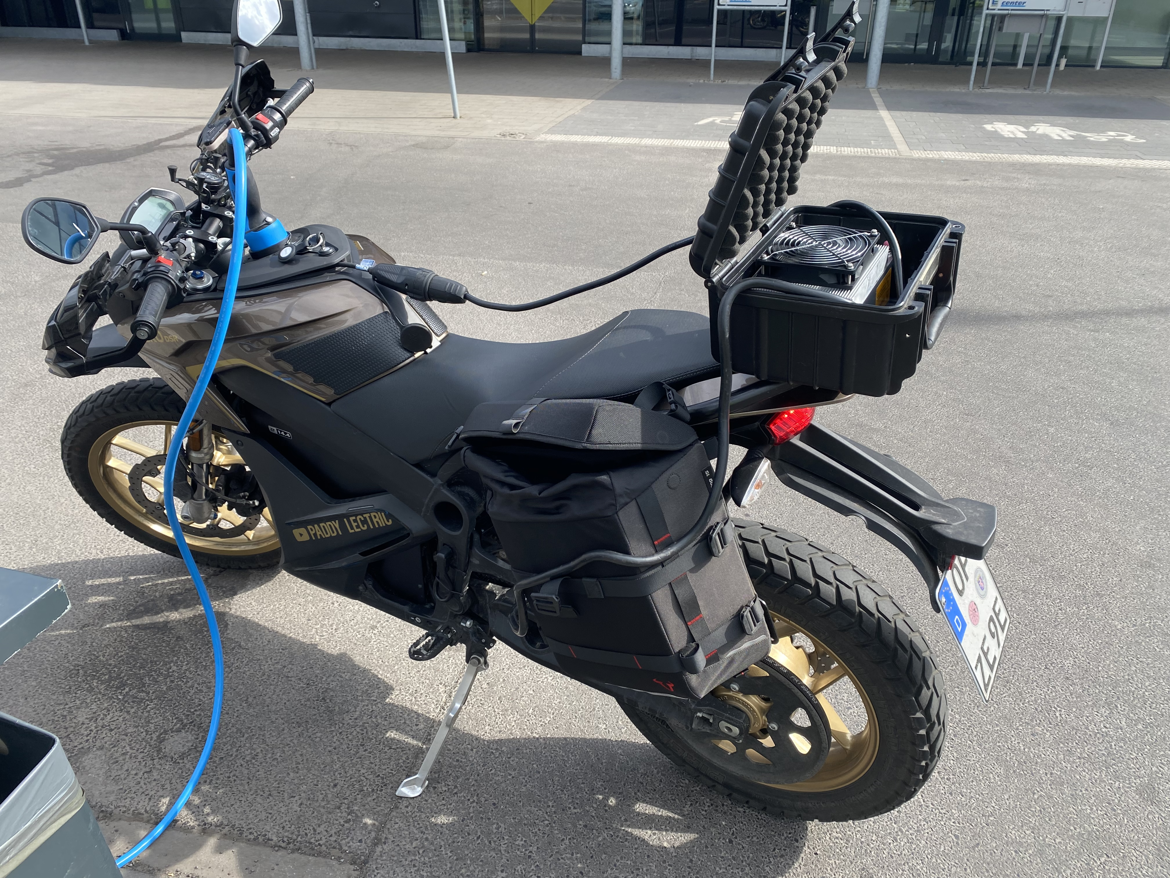

Kurzes Update zum Thema:

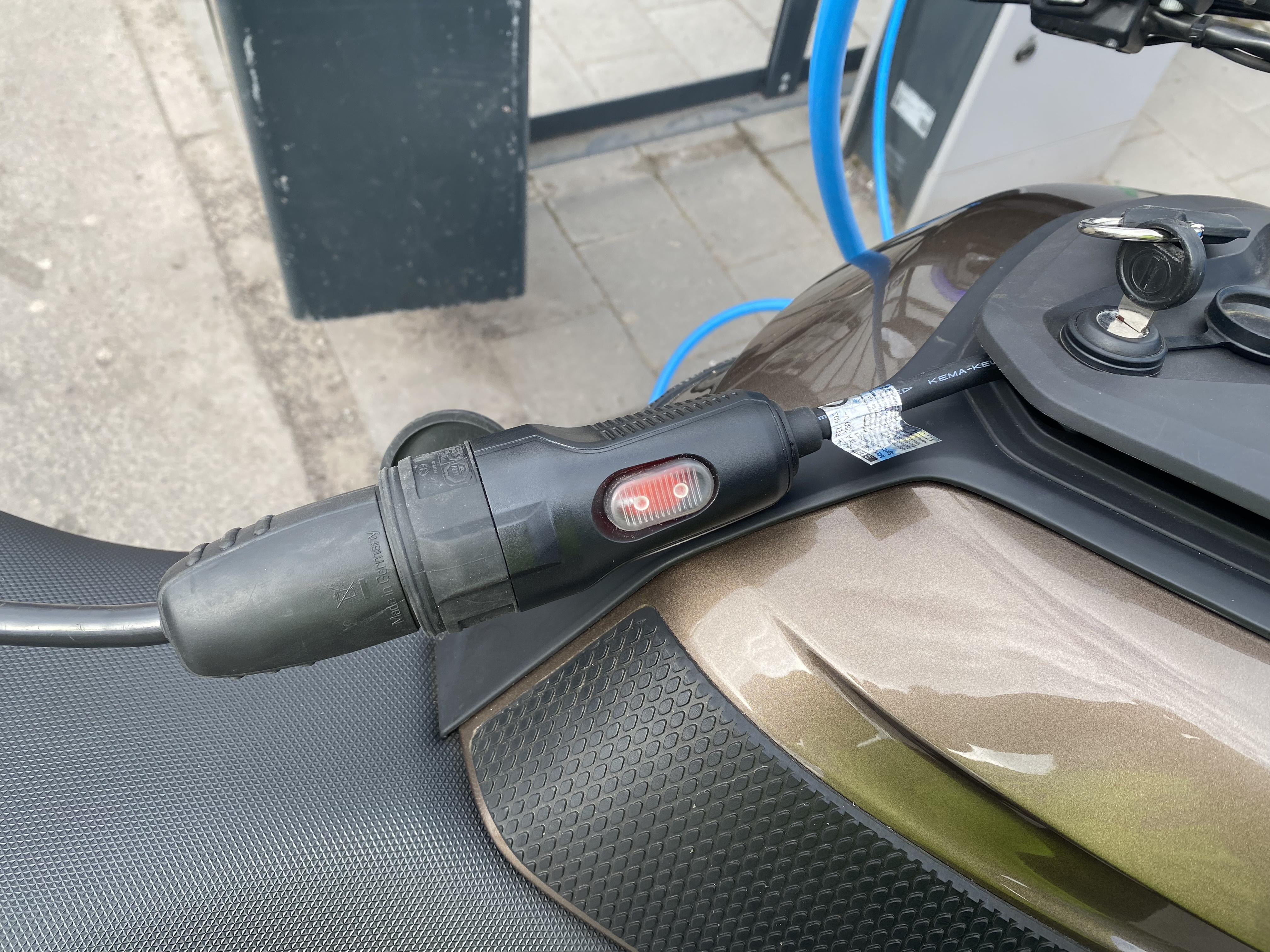

Ich habe jetzt eine halbe Schuko-Verlängerung (für den Außenbereich) mit schaltbarer „Dose“ an die Phase des OBL parallel angeschlossen. An diese kann ich jetzt den kleinen Ottenlader im Topcase anschließen.

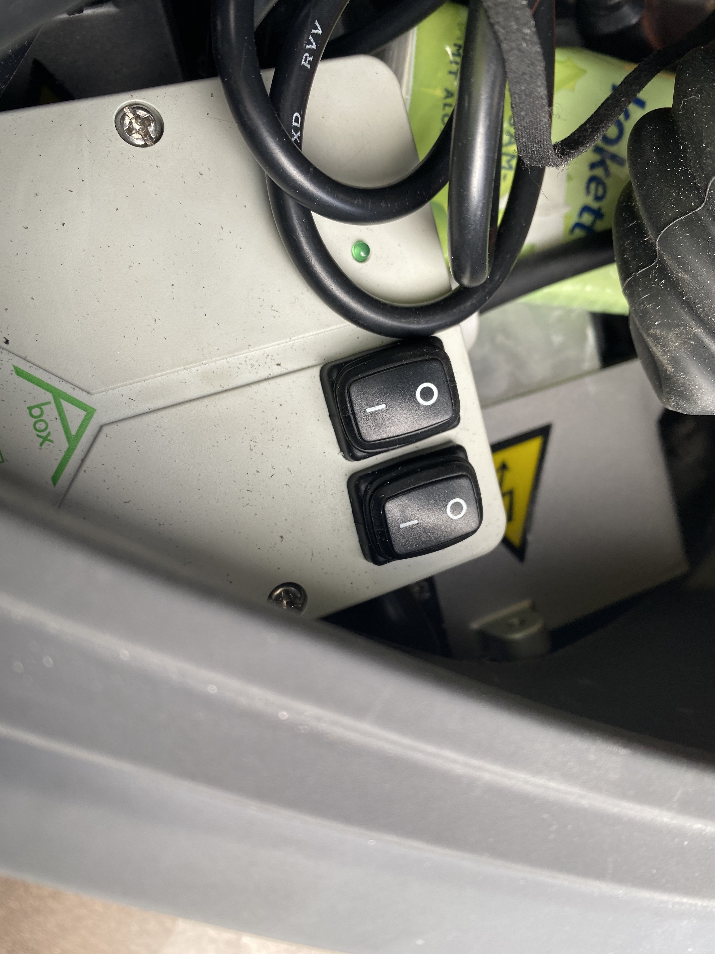

Außerdem habe ich die Steuerleitungen der im Tank verbauten Ladegeräte mit je einem Ein-/Aus-Schalter versehen.
Jetzt kann ich diese Ladegeräte jederzeit einzeln ein- und ausschalten. Das heißt, ich kann die Ladeleistung nach und nach hochfahren oder auch absenken oder aber gleich am Anfang entsprechend meiner erwarteten Pausenzeit von vornherein passend wählen.
Maximal Ladeleistung wurde auch getestet:
Passt. Video kommt bei Gelegenheit. Wenn es wieder wärmer ist. Möchte bei kaltem Akku nicht die maximale Leistung nutzen. Für den Test habe ich die Mopete vorher extra stundenlang im Haus gehabt.
Bin jetzt also bei ca. 0,95C Ladeleistung. Von 20 auf 80% sollten es ca 36 Minuten dauern. Bin zufrieden.
Danke übrigens für den Tipp mit dem Drehmoment. Das muss ich überlesen haben. Werde ich nachbessern, gleich mit Sicherungslack. Kommt dann auch als Hinweis ins Video.

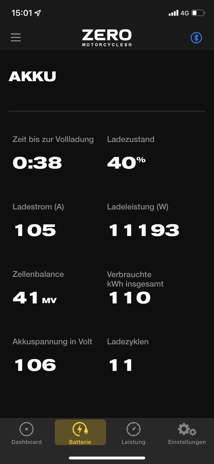

Aber 41mV Cell-Imbalance bei den 105A Ladestrom zeigen durchaus, dass die 28 Zellgruppen (je vier parallel) durchaus unterschiedliche Innenwiderstände haben
- Paddy Lectric
- Beiträge: 41
- Registriert: Di 26. Okt 2021, 07:16
- Roller: Zero DSR
- PLZ: 12589
Re: Interner 6,6kW Otten Lader => 7,9kW mit on-board
Jo. Pegelt sich dann aber zügig wieder ein, wenn ich die Ladeleistung zurücknehme…

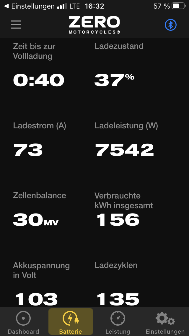

So eine richtig gute Aussage über den Innenwiderstand der Zellen bekommt man natürlich nur bei einem ideal gleichmäßig temperierten Akku. Das war bei deinem vermutlich noch nicht der Fall.
Der Balance Unterschied zwischen Ruhe (eher wenige mV) und bei >100A Ladestrom entspricht dann dem Unterschied an Innenwiderstand des Zellblocks mit dem geringsten und dem mit dem höchsten Innenwiderstand. Wenn alle Zellblocks denselben Innenwiderstand hätten, dann würde sich die Zellbalance nicht ändern, egal ob bei Ruhe oder bei 100A Ladestrom.
Aber der Innenwiderstand ist eigentlich nie gleich, auch wenn da 4 Zellen parallel geschaltet sind und sich somit ein wenig ausgleichen sollten.
Bei mir sind nur zwei parallel geschaltet im Hauptpack, doch nur je eine Zelle im PowerTank, und auch ich sehe bei über 70A Ladestrom eine etwas höhere Spannungsabweichung als bei der Ruhe. Aber lange nicht so viel wie bei Deinem 14,4er Pack!
Hier mal die größte Imbalance, die ich auf meiner Proberunde fürs Pace Race in Richtung Schwarzwald und zurück registriert hatte, bei 37°C im Akku, also mitten in der großen Runde: Meist waren es unter 20mV. Die 73A lassen bei meinem Setup (2x3,3kW plus 1,3kW on-board) noch 10A Luft zu den maximal zulässigen 83A meiner 7.2 + 3.3 Batterie-Combo, was also nicht so knapp an die Grenze geht wie es Dein Setup jetzt kann

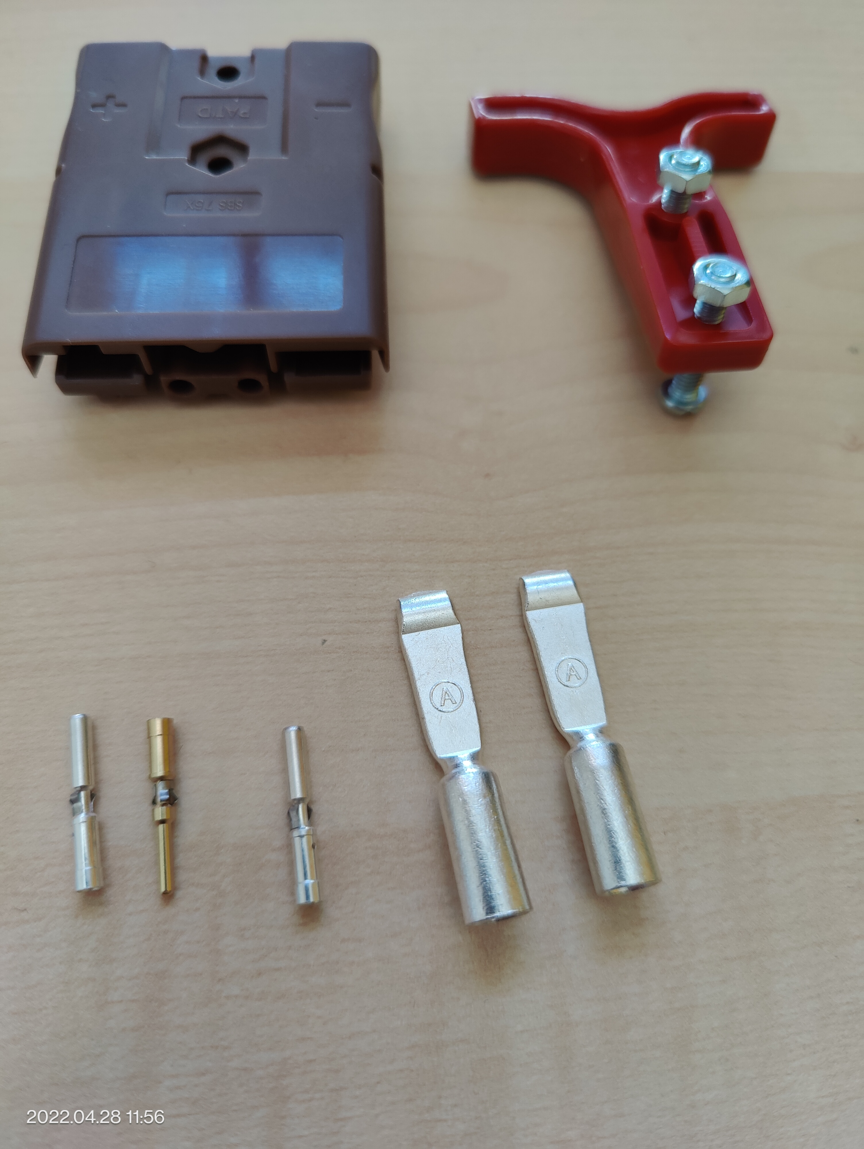

Anderson Stecker ist richtig eingesteckt, 230V auch. In der Anzeige steht 98V / 0.00 Ampere. Strom Soll 15 A Kein Fehler und nix passiert. Vorher ging mal kurz der Lüfter an, da änderte sich auch die Ladedauer im Mopeddisplay, seither ist aber nichts mehr passiert, nur in der FXE habe ich zweimal ein Relaisknackeb gehört.
Hat der Anderson Stecker irgendwo eine Sicherung, die man prüfen könnte?
