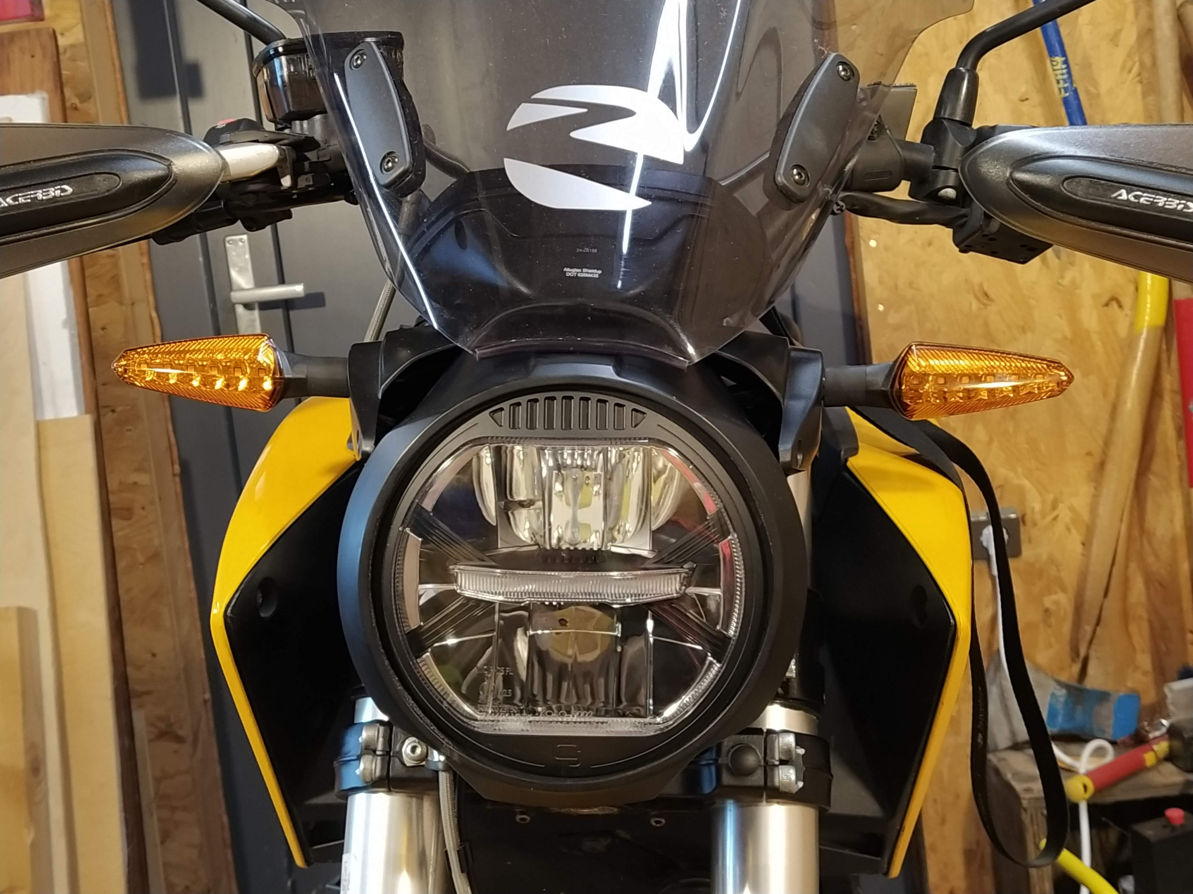

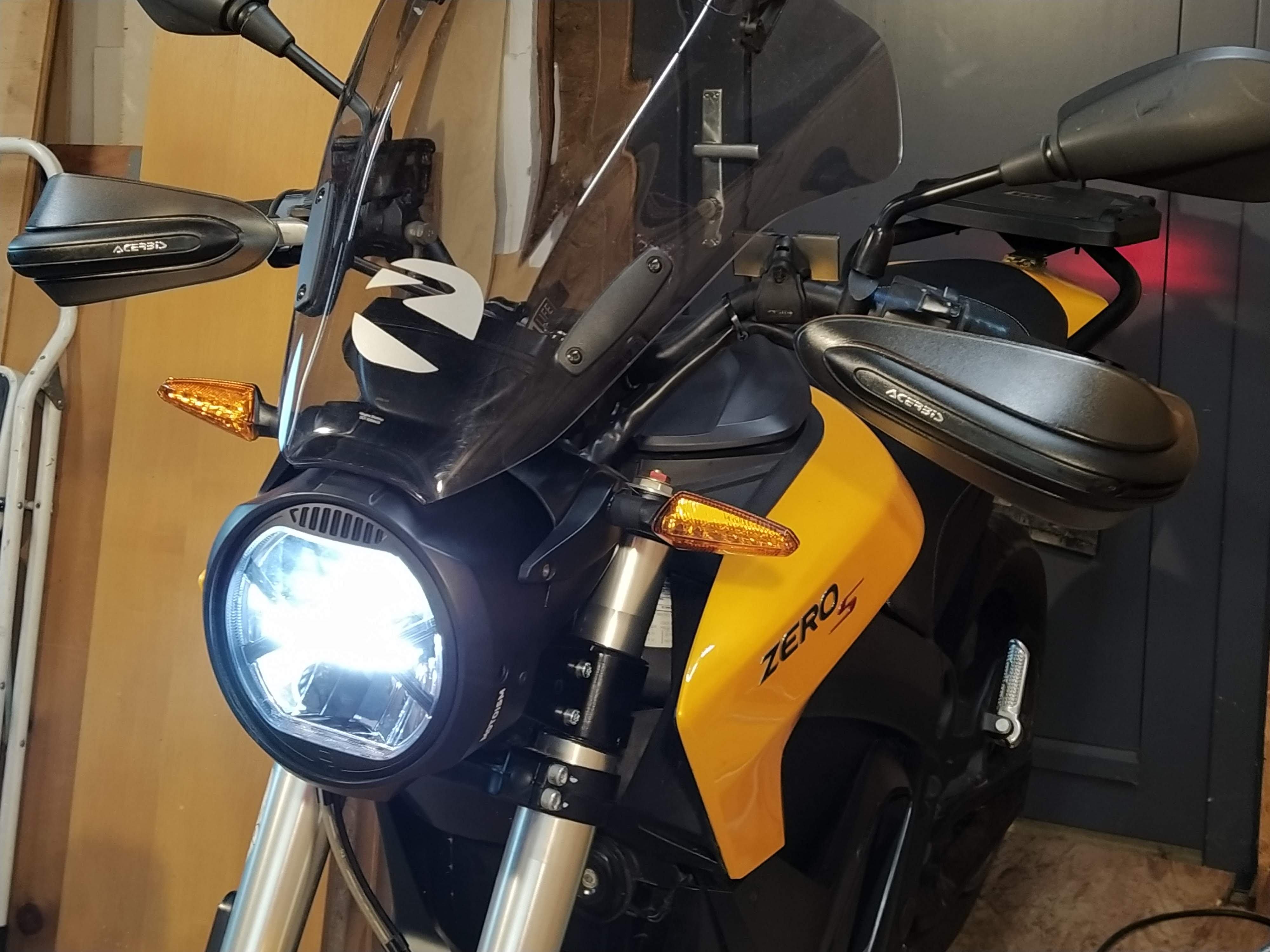

Ich hab nun den LED Umbau gewagt. Motoism Maske mit KOSO Thunderbolt LED Scheinwerfer
https://www.louis.de/artikel/led-schein ... r=10059595

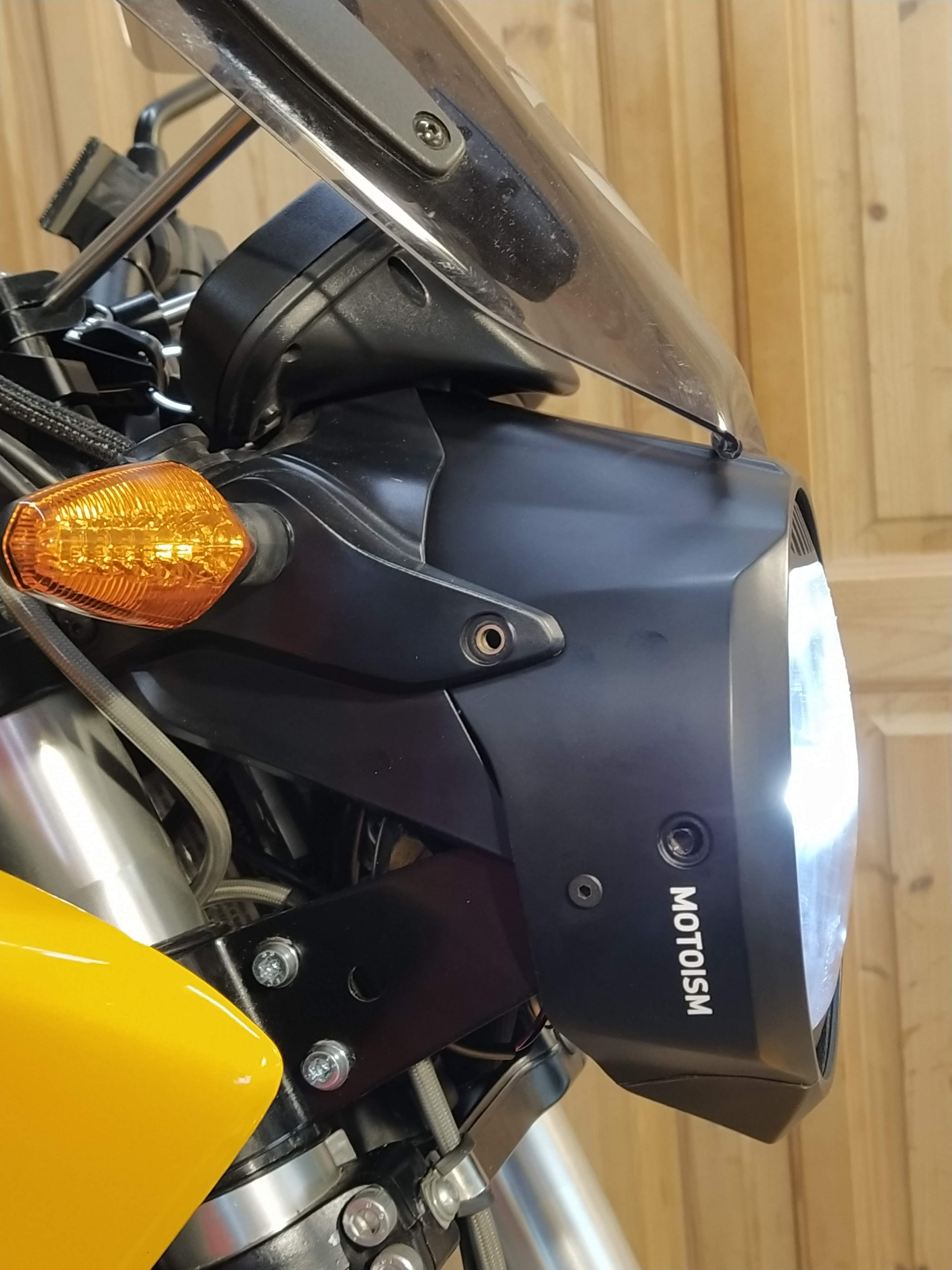

Montiert hab ich ihn mit dem Lampenhalter https://www.louis.de/artikel/lampenhalt ... 9daf019f03 mit 135mm Länge, hab den Halter aber dann noch ca 1cm gekürzt um die Lampe besser einzupassen.
Bei der Motoism Maske hat es ein nicht brauchbares Montageblech zum Scheinwerfer, das hab ich demontiert und die Maske mit zwei Schrauben seitlich an den Lampenhalter montiert. Beim Scheinwerferumbau hab ich die Maske wo die Blinker montiert sind belassen, um die Möglichkeit zu haben den Original Scheinwerfer rückzubauen.

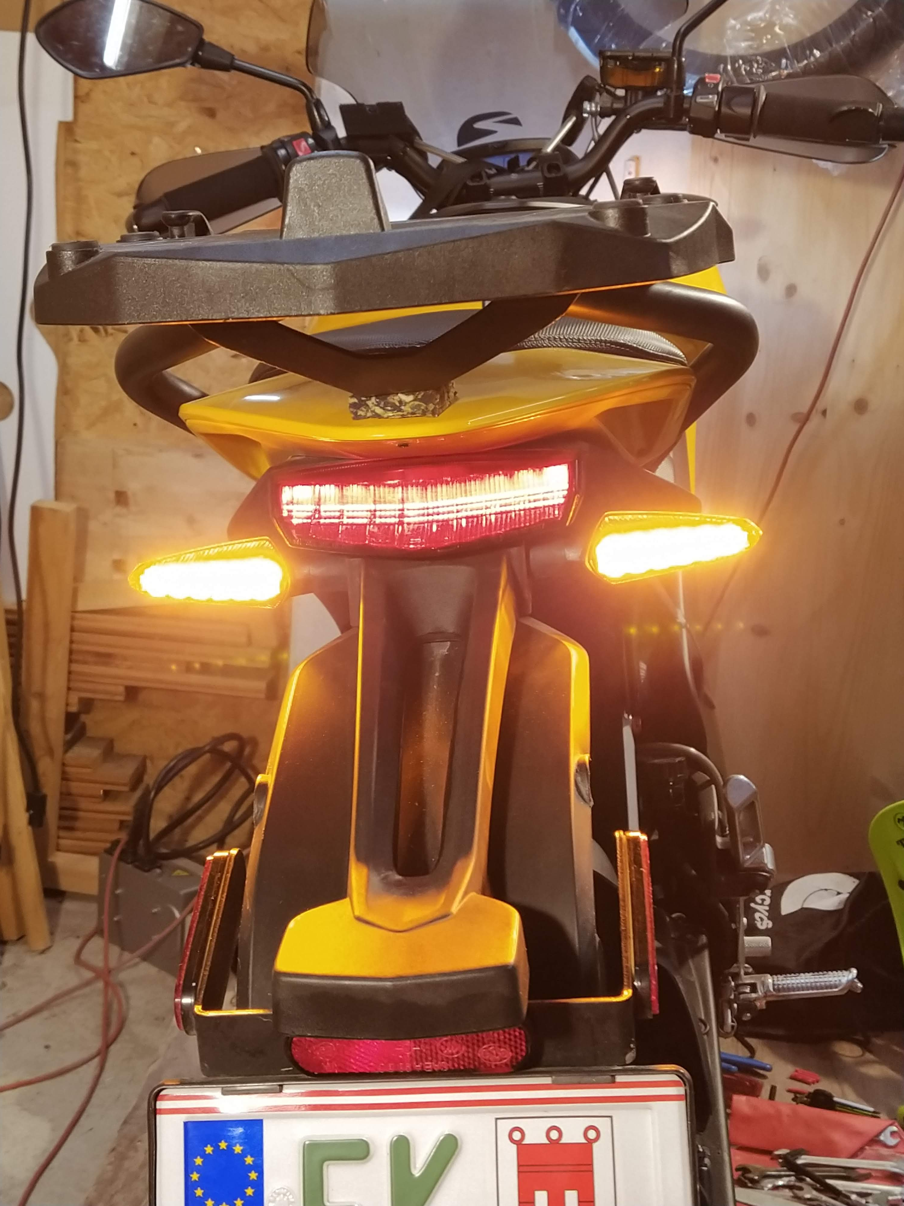

Blinker Koso Nuovo, die 120mm Länge und die Form entspricht etwa dem Original Zero Blinker https://www.fc-moto.de/KOSO-LED-Blinker-NUOVO-schwarz
Mit gelbem Glas kostete das Paar nur 35€. Dazu noch das Koso Blinkrelais https://www.fc-moto.de/epages/fcm.sf/?O ... PB-208-071 Das Montagegewinde ist M8 es lässt sich aber gut montieren, Original ist M10.

beim gelinkten Schweinwerfer Angebot 430€ ist die Maske auch dabei. Bekommt man natürlich alles Einzeln für 500. Zb. direkt bei Motoism https://www.motoism-customs.com/shop/tm ... lpit-three Gemäss Louis ist die Leuchte zugelassen.
Die Maske passt nicht schlecht. Die Zero wirkt jetzt etwas bulliger als vorher (kommt auf dem Foto nicht rüber), ist Feedback eines Kollegen.
Durch die Maske ist die Verdrahtung dahinter nicht sichtbar bzw Wettergeschützt.
Man muss allerdings basteln, ich hab oben die Maske gekürzt bzw angesägt damit ich sie so rein bringe. Ist aber Plastik was sich einfach bearbeiten lässt. Allerdings muss man die Maske vorsichtig bearbeiten weil sie ist 3D geprintet (bricht schneller als normaler Plastik).
Ich hab keinen Leuchtvergleich gemacht, mein Gefühl sagt mir sie ist viel heller als da Halogenlicht. Ich bin davor aber mit einer LED Birne gefahren. Ist im Vergleich gleichmässiger ausgeleuchtet. Die LED Birne hatte dunklere und heller Stellen im Lichtkegel. Ich vermute sie hat den Gegenverkehr mehr geblendet, hatte immer welche die mir aufblendeten obwohl ich den Lichtkegel tief genug eingestellt hatte. Nun bin ich schon eine Woche mit dem KOSO gefahren, Lichtkegel lässt sich gut einstellen und ich hatte noch keinen Aufblender.
Vorteile durch den LED Umbau:
- kein Risiko einer Strafe bei Kontrolle oder Unfall (nicht legale LED Birne)
- das Licht ist viel heller
- die Standardlampe war optisch nicht wirklich ansprechend (wirkt billig)
- geringere Belastung des Ausfall anfälligen DC-DC Wandlers: Scheinwerfer 15W anstatt 58W, Blinker 5W anstatt 20W
