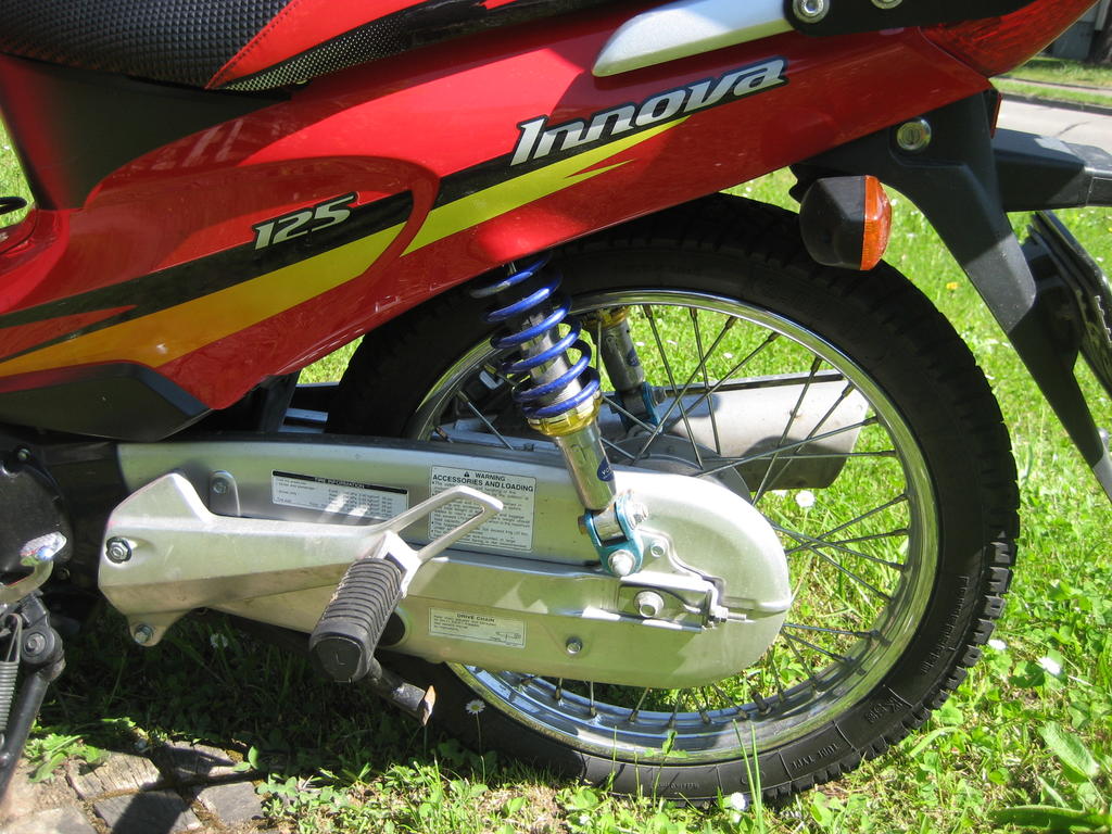

Die Honda Innova, das meistgebaute Kraftfahrzeug der Welt*, hat einen Kettenkasten:der niederrheiner hat geschrieben: ↑Do 5. Aug 2021, 21:41Hört sich gut an. Für's Messen sollte ja eine Art Serviceklappe reichen. Hatte die MZ nicht sowas für die Kette?
Stephan
https://de.wikipedia.org/wiki/Honda_Innova
*Vorgänger Honda CUB, Nachfolger Honda Wave, und alle anderen Modelle der gleichen Baureihe mitgerechnet

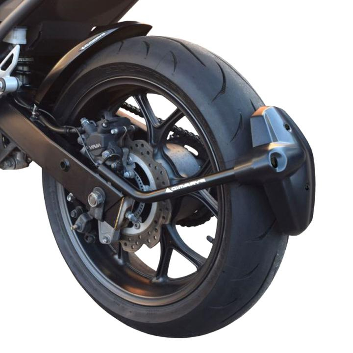

Sorry aber das teil ist leider sowas von hässlich und meiner meinung nach auch unnötig lang. Denke punktueller wasserabfang würde auch genügen. Sowas hier halt:
Ich denke auch nicht das das schutzblech für zahnriemen reissen zuständig ist. evtl wohl eher das hinterrad zu stark nach hinten, also riemen zu stramm, zu stark gespannt ?
