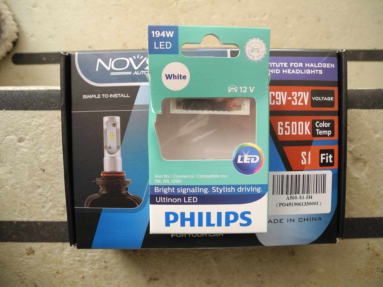

Ich habe das gemacht (meine DS aber mittlerweile verkauft).
Ich konnte das ursprüngliche Set nicht mehr im Netz finden und habe daher den Ersatzartikel von „NovSIght“ gekauft, ein 2er Set, ich weiß nicht mehr wo, glaube aber eBay. Die Verpackung hat keine eindeutige Artikelbezeichung oder Nummer, benennt aber DC9-32, 6500K sowie S1. Ein nachträglicher angebrachter Aufkleber auf der Verpackung verrät dann mehr: „A500-S1-H4“. Die Lampe ist tatsächlich wie beschrieben einfachst auswechselbar. Das Standlicht wirkt danach wirklich wie ein rotes Teelicht - also auch ausgetauscht gegen eine in den USA bestellte Philips 194W „white“ LED mit 6000K. Wirkt sehr passend und harmonisch.

Dank Dir. Wenn ich das Set (oder jemand anderes) bei ebay oder wo auch immer finde, schreibe ichs mal hier rein wie es genau heisst. War dies her vielleicht das SET ?
https://www.ebay.de/itm/NOVSIGHT-H4-LED ... Sw2VJdL-2l
und dies vieleicht die einzelne für Vorne ??
https://www.ebay.de/itm/NOVSIGHT-1-Stuc ... SwpWZfP2Pv

Also ich hab einfach deine Beschreibung "A500-S1-H4" + LED bei ebay eingegeben dann kam die Novsight ins suchergebniss
Darum hab ich gefragt obs evtl diese war!

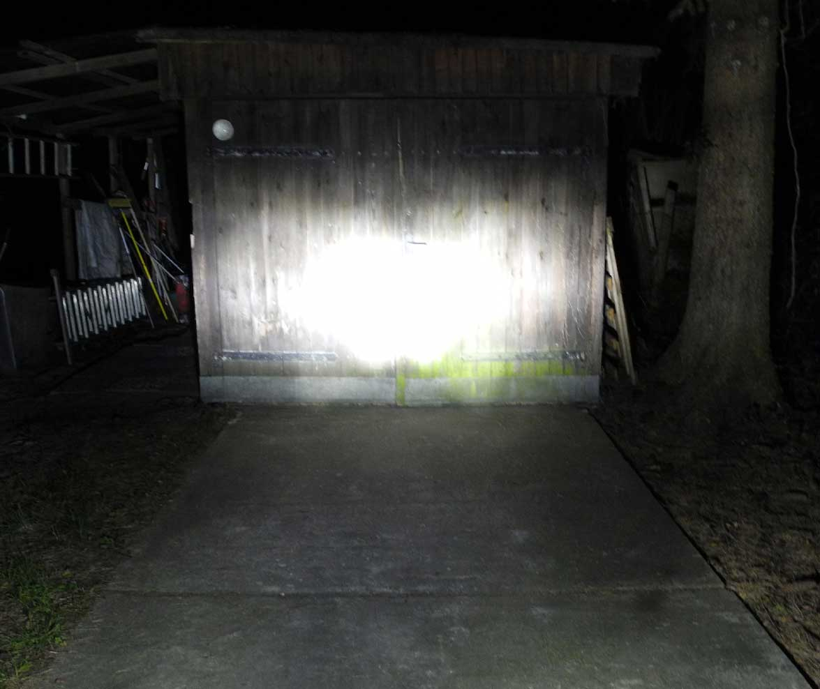

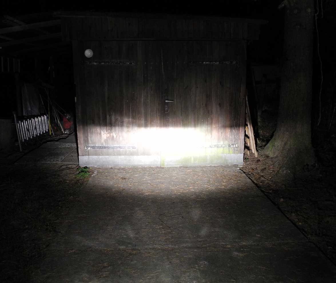

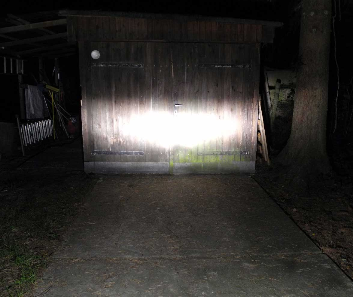

Nachdem ich den Thead gestartet habe und wer ihn verfolgt hat wahrscheinlich auch gerafft habe das ich die LEDs vom User Most gekauft habe, musste ich ja nun auch den Thread zuende bringen um so evtl noch jemand anderes helfen zu können.
Also ich habe die Packungen der LEDs fotografiert. Die Headlight LED und die kleine Standlicht LED von Philips.

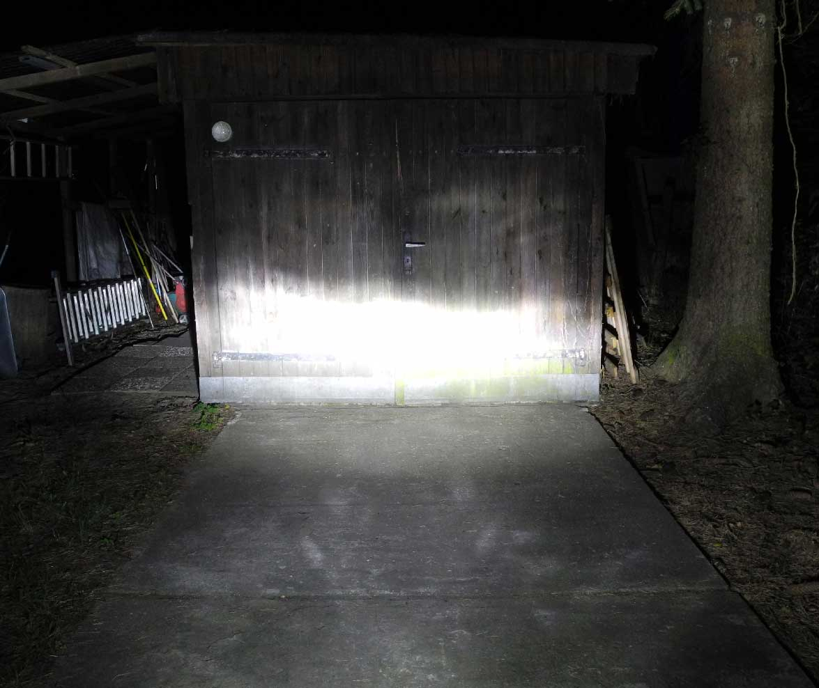

Dann habe ich mich vor den Schuppen gestellt und Foto gemacht mit Original Abblendlicht und einmal mit Fernlicht.
Dann das gleiche nochmal nachdem zu LED umgerüstet wurde.PS die scheiss standlichleuchte,im Gummi Kondom vollständig eingehüllt habe ich absolut nicht rausbekommen, also da braucht man was ich nicht habe, GEDULD:... . .. .
1:
Abblendlich Original
2:
Abblendlicht LED:
3:
Fernlicht Original
4:
Fernlicht LED
yo!
