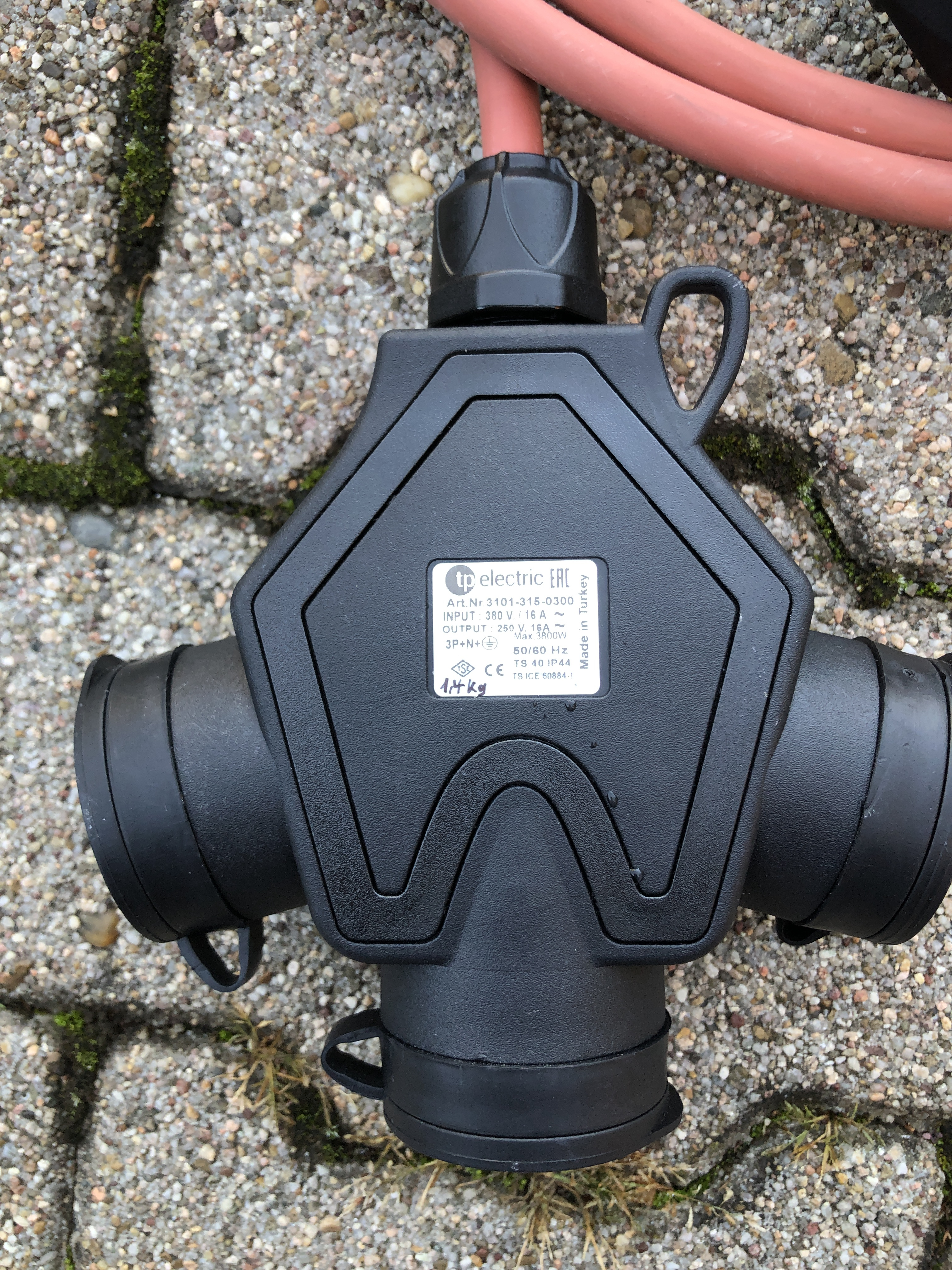

Nein, er fängt mit ca. 3,2kW an, und arbeitet sich in Richtung sekundär 116V auf 3,5kW hoch. Aber eine gute 16A Schukodose moderner Bauart und mindestens mit 1,5mm² angeschlossen zuckt nur leicht wärmend mit den virtuellen Schultern
Aber man sollte NIE auf die Idee kommen, eine 0,75mm² China-Dreifachsteckdosenleiste dazwischen zu packen, das geht garantiert schief
Mein Türkischer 3x16A Schukoadapter am 3-phasigne Typ 2 Ladekabel, in dem gleich ZWEI der externen Lader stecken, reagiert sogar noch etwas gelassener auf die Ströme bis zu 15A auf 2 von 3 Ausgängen
