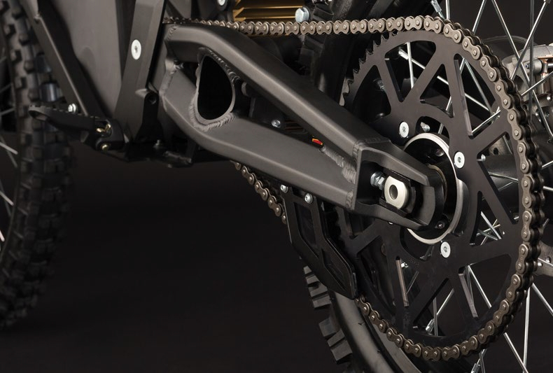

Warum ist da eine unbedingt notwendige Kettenführung unten nötig ?
Weil Zero dazu schreibt:
Zero hat geschrieben:Please consult your dealer to ensure that the swing arm of your motorcycle has a lower chain guide to support this accessory.
Und dieses Bild ist da noch dabei:
Vermutlich soll die Führung dazu dienen, dass der lockere Leertrum der Kette es trotzdem zielgenau aufs hintere Kettenrad schafft - und womöglich zugleich größere Steine davon abhalten soll, die Kette zu sprengen...

Aha, das untere Kettentrum soll geführt werden. Ist meist bei Enduros so. Brauchst also wohl die Originalzeroteile. Gut, da kenne ich mich nicht aus, aber Kette , Ritzel und Kettenrad dürften Normteile sein.
Beiträge: 19337
Re: Motorritzel f. Zahnriemen rostet? Riemenpflege
Der Nachrüstsatz, der zu meiner 2017er passen würde, hat die Zero Teilenummer 10-08127, "2017-2022 SPLINED SHAFT", und kostet im WSC Shop ca. 481€, wobei dort eine Verwirrung der Bezeichnung vorliegt. Bei AF Racing in USA steht übrigens dabei: "DID X-Ring chain", d.h. es sollte tatsächlich eine moderne X-Ringkette sein :D
Vermutlich bräuchte ich zusätzlich die Schwinge von der DS, die vermutlich diesen Halter für die Kettenführung hat. Aber wie gesagt, erst mal versuche ich, den angedachten Steinschutz für meinen Zahnriemen zu erstellen.

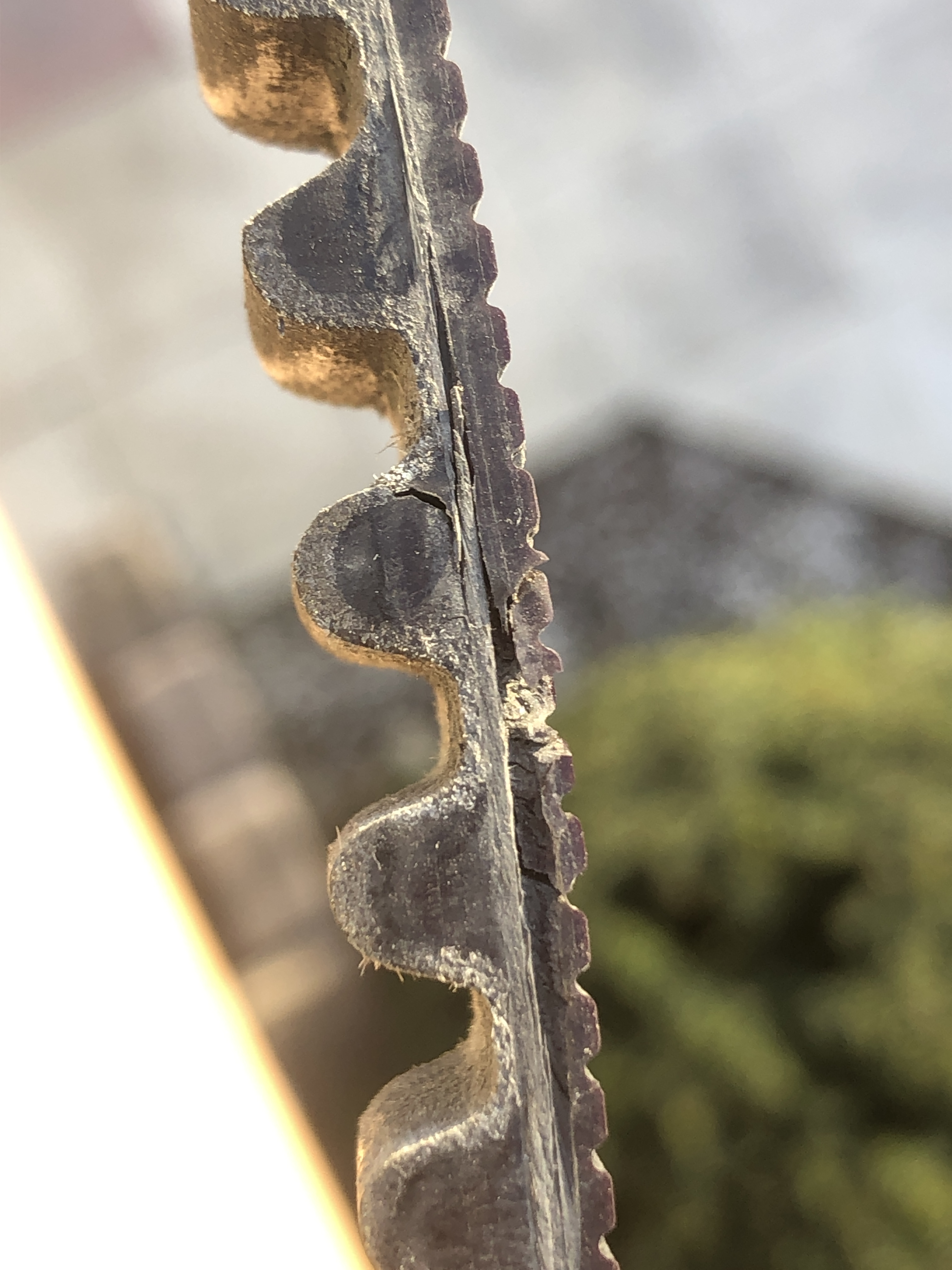

Heute bin ich nochmals im Homeoffice tätig gewesen, denn mit dem angezählten Zahnriemen wollte ich nicht mehr auf die Autobahn ...
Von daher war heute Spätnachmittag wieder 1,5h in Garagingen angesagt, und um den neuen Ersatzriemen, Nr 5!, einzubauen. Und bei untergehender Sonne konnte ich noch diese Großaufnahme des beschädigten Bereichs machen, die Bände spricht:
Man sieht deutlich den delaminierten Bereich, der Zahngrund darüber ist schon angerissen, die Zugfasern dort ebenfalls, und der Zahn darüber hat sehr deutliche, einseitige Abnagespuren, welche beim stärkeren Beschleunigen unter Geräuschentwicklung entstanden sind, weil sich die Zahnabstände schräg gestellt haben.
Wieder 184,45€ futsch, auf gerade mal 2000km :evil:

Deine Riemen sehen aber auch böse mitgenommen aus für 2000km. Alter Scholli!
Ggf doch auf Kette umbauen bei dem Verschleiß. Fast 1000 Euro nur für den Antriebsriemen......
