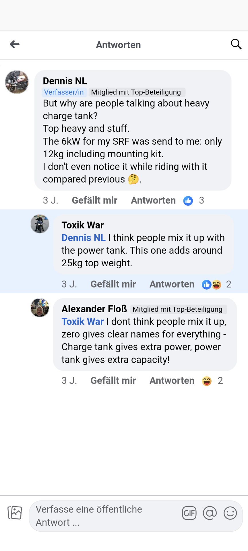

@AUFEOME: ich vermute mal, dass du auch beim Chemnitzer Händler in Röhrsdorf bist ... ich bin den umgekehrten Weg gegangen und hab mir erstmal die Batterieoptionen freischalten lassen ... jetzt überleg ich auch, ob ich noch einen zusätzlichen Lader verbauen lasse ...weisst du, wieviel Gewicht das zusätzlich bedeutet?

afaik an die 20kg herum - merkt man aber nicht, die zero bleibt trotzdem gleich handlich wie zuvor

Der 3,3 kw Lader wiegt so um die 6kg und der 6kw Powercharger (der im Staufach) so um die 20kg.

20kg für 6,6kw kann ich fast nicht glauben.
Ein TC-Elcon mit 6,6kw und IP67 liegt bei 9kg.
Aus was bauen die Ihre Lader das die mit 6,6kw auf 20kg kommen? Etwa Blei
Mein letzter nicht wassergeschützter zweiphasiger "Bastellader" mit bis zu 8kw wog knapp unter 5kg, die nächste Version wird dann unter 4kg sein.
Ist halt nix orginal.

Jo, ich weis auch nicht warum der 6kw Charger so schwer ist. Offizielle Angaben scheint es nicht zu geben oder ich finde nichts. Nur Youtube
https://www.youtube.com/watch?v=ZmEQExdc894&t=110s
und dort eine Verlinkung auf eine Site:
https://zeromanual.com/wiki/XMX_Platfor ... g_Off-Bike
So wie es da aussieht haben die 2x den 3kw Charger zusammengepackt
Ich kann ja mal beim Händler fragen was das Teil wirklich wiegt.

Auf Facebook schrieb ein Niederländer, dass es 12 kg sind.
