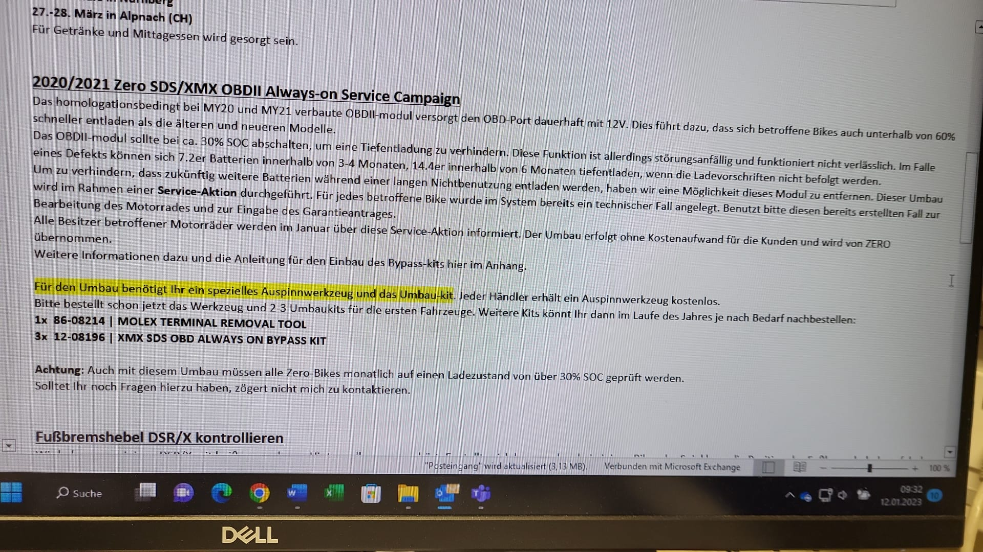

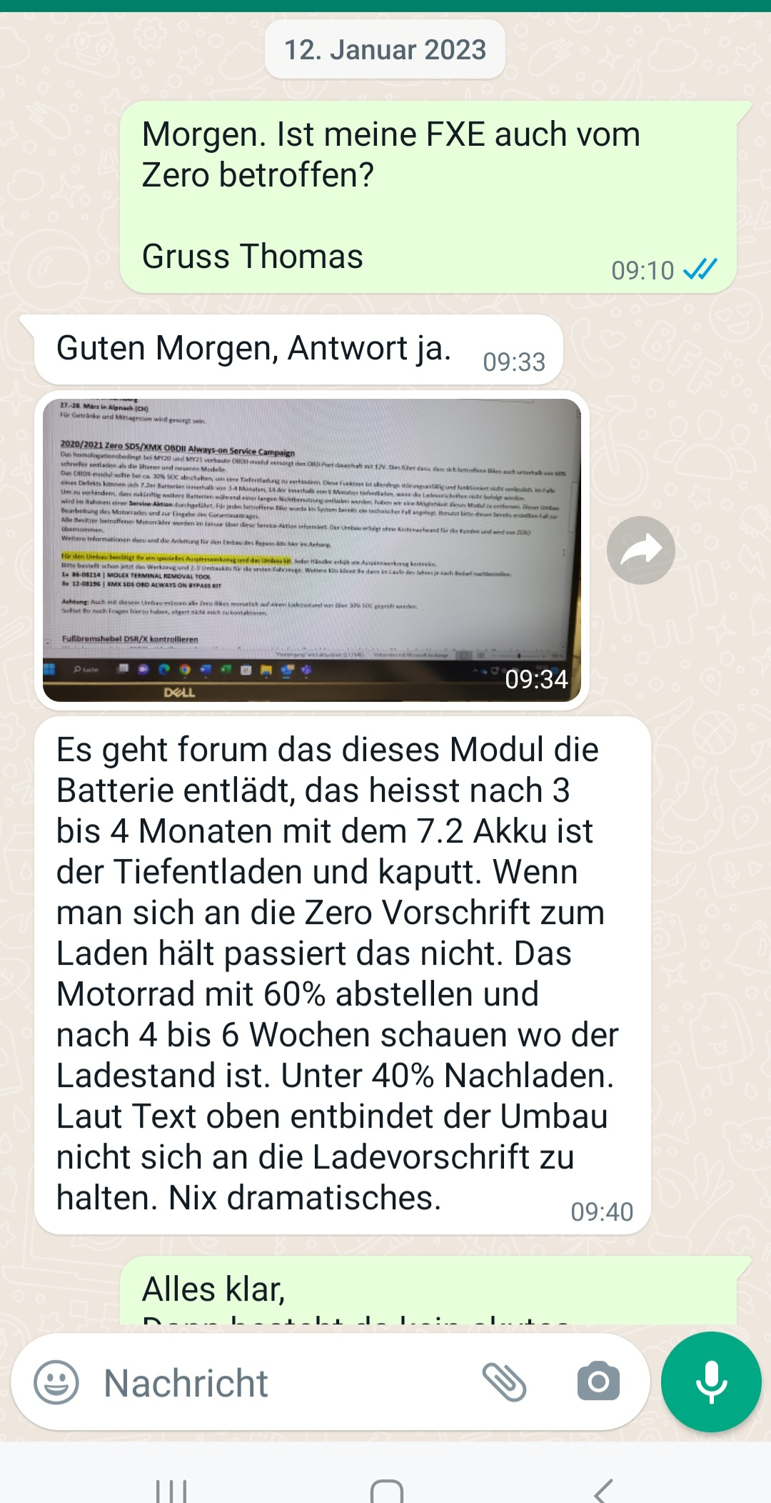

Mein Händler (der jetzt aufgehört hat) sagte mir silberne 21er FXE wäre auch betroffen. Der Rückruf kam erst im Modelljahr 23 als typisch Zero Innovativ die Farbe auf schwarz gewechselt wurde (sonst passiert da meist nichts)
Wenn Du den Vorführer kaufst, sollte das ha gemacht sein. Frag einfach nach.

Die FXE sind nicht durch den Rückruf betroffen: auch wenn sie schon in 2021 hergestellt wurden, sind sie mindestens Modelljahr 2022 (matt silber) und 2023 (glänzend schwarz). Kein Always-on-Rückruf für diese Modelle.

Scout7 hat geschrieben:
Mo 1. Mai 2023, 11:26
Gruss
.Thomas
Ah super danke, wo hast du das gefunden? Bei Zero habe ich dazu nichts gefunden. Ich hoffe mal das das bei meiner nicht der fall ist. Ich frag sicherheitshalber mal nach…

So meine Anfrage beim Händler
