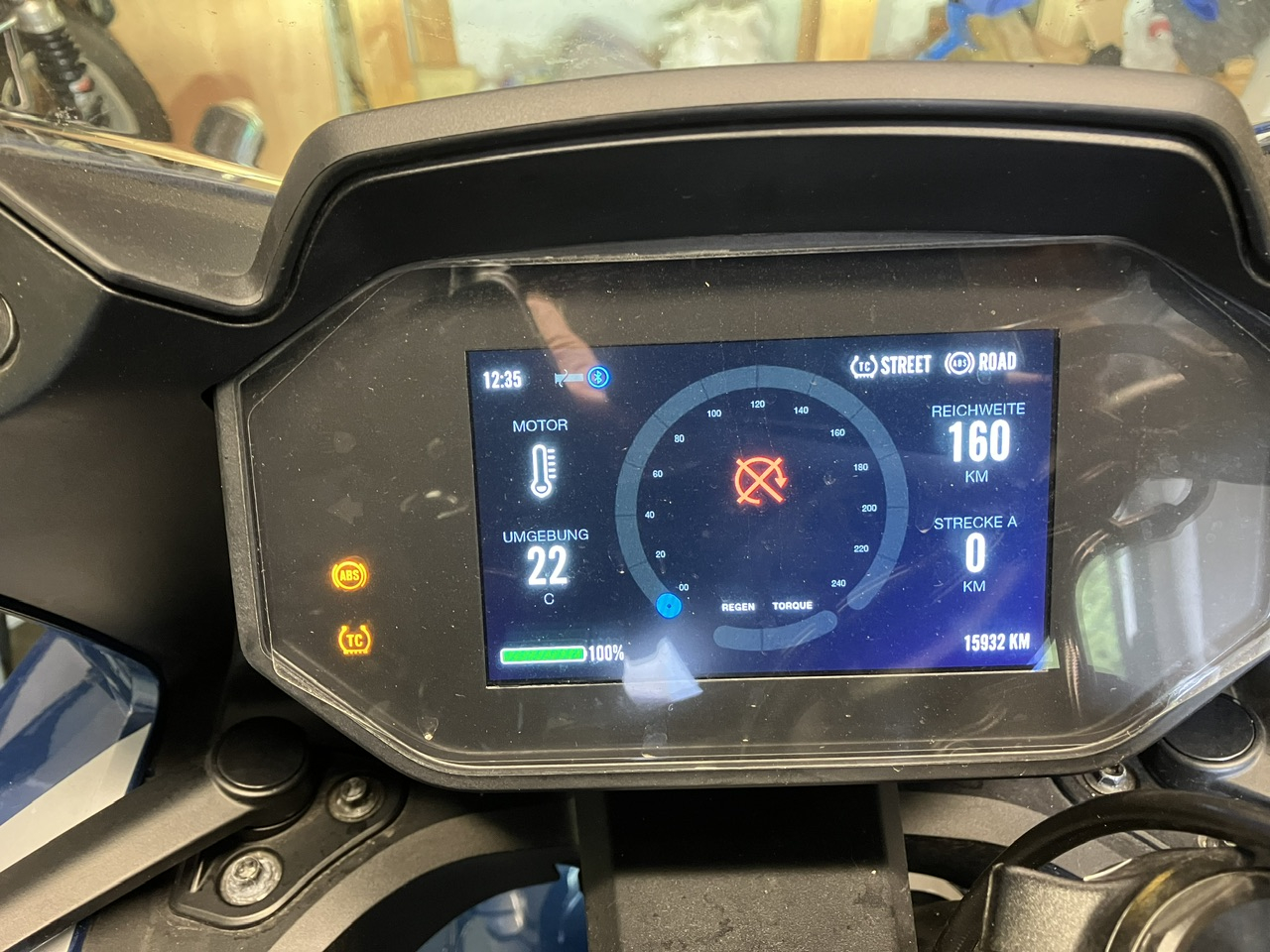

Da ich von dem Händler-Vorschlag gelesen hab, die Zero mal möglichst leer zu fahren und dann auf 100% aufzuladen, hab ich mir gedacht, das probier ich doch mal.
Wetterbedingt hab ich dann bei 8%SoC aufgehört. Über Nacht dann an der Schukodose auf 100%SoC aufgeladen. Obwohl ich wegen Regen nicht fahren konnte, blieben diesmal die 100% erhalten.

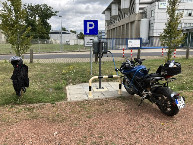

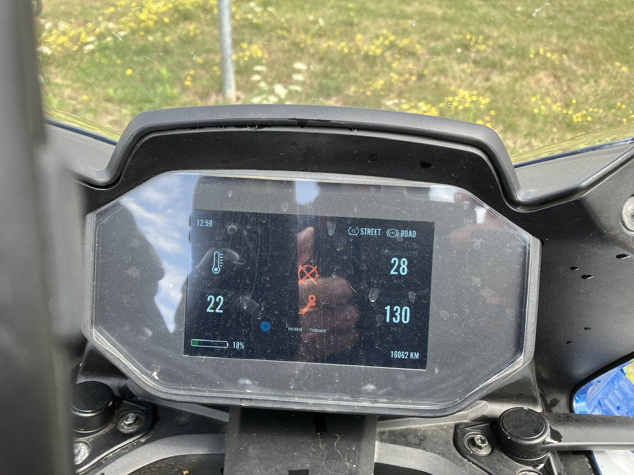

Heute dann Richtung Süden. Bei 130km und wieder suboptimales Wetter die Ladesäulen im Stetternicher Forst angesteuert. Im Regen eine funktionierende Ladesäule suchen, ist nicht meins. Und da stehen 3Säulen/6Ladeplätze, am WE sind die alle frei. Aber auch unter der Woche lädt da mal ein einzelner PKW. Letztendlich mit 18% und 130km auf der Uhr, angekommen.
Ausgerechnet dort war es dann sonnig und trocken.

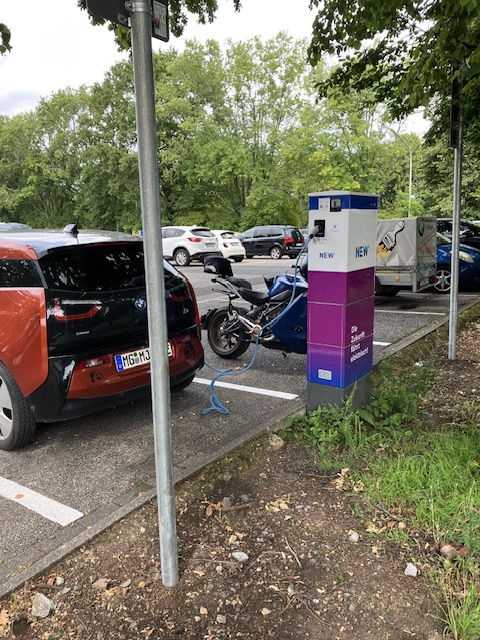

Laut Aufkleber war die freie Dose OoS. Beim PKW pausierte die Ladesäule und alle Ladesäulen in der Nähe auf Rot. Lidl nur während der Dienstzeiten. Die anderen besetzt.

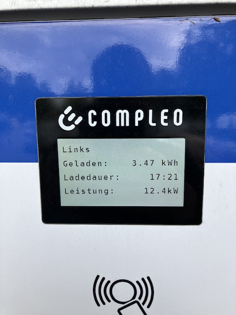

Kleber auf Seite getan. Und siehe, zwischen 11,7 und 11,8kW werden geliefert. . .
