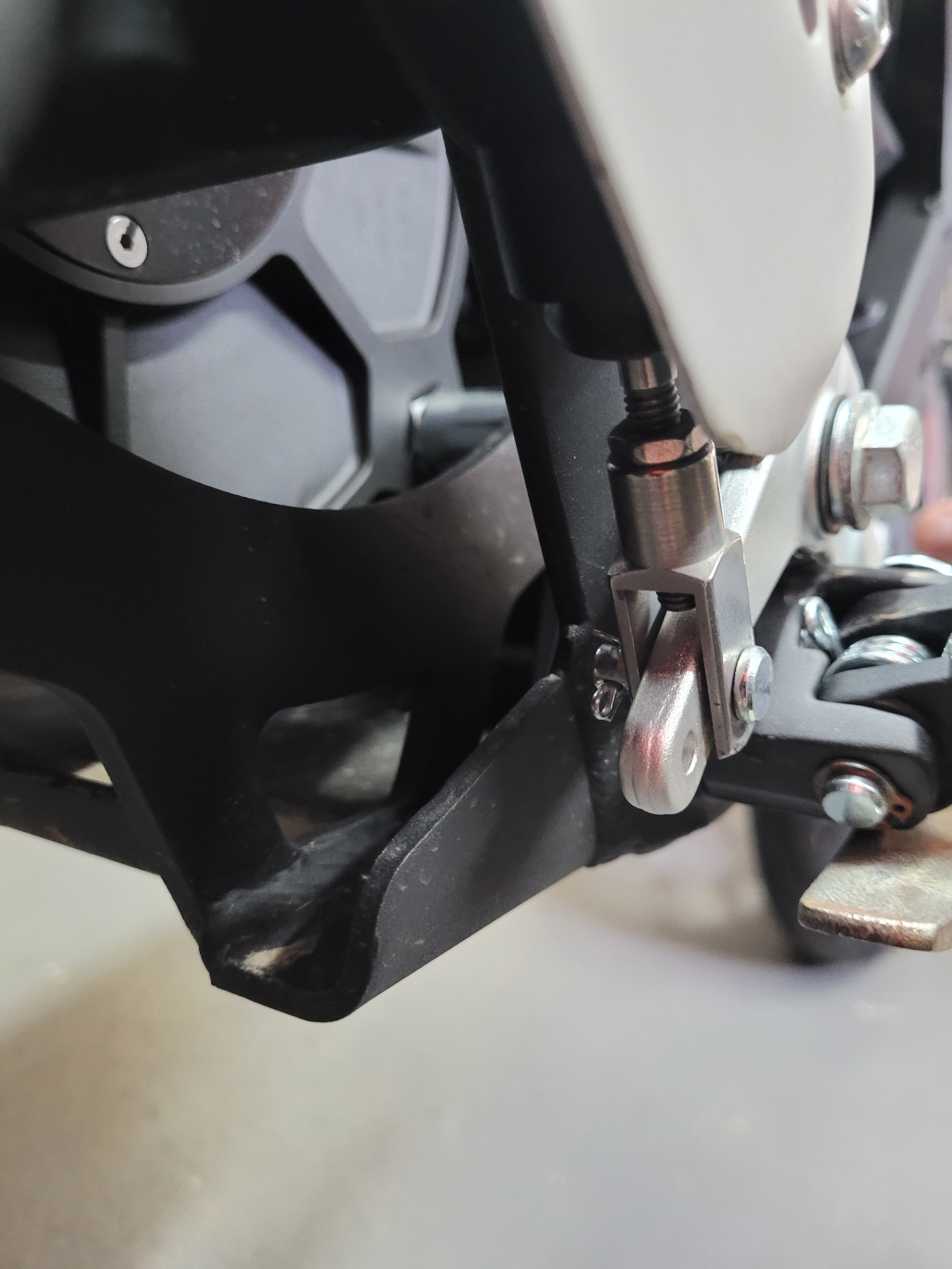

Und wenn man das Pedal niedriger einstellt, kann man nicht mehr die volle Bremsleistung erzielen - also aufpassen!

Warum sollte mit verstelltem Bremshebel die Bremsleistung nicht mehr erzielt werden können?
Wenn man das Bremspedal durchdrückt und es ist noch Platz oberhalb der Mutter, dann hat man auch die Bremsleistung. Auf dem Bild simuliert mit einem Montiereisen.
Davon abgesehen, fühlt sich die Bremse hinten schon ab Werk an, wie wenn man in Teig tritt.
Gruss Thomas
Gruss Thomas
- Beiträge: 19340
Re: Neu hier mit meiner FXE
Das spricht für Luft in der hinteren Bremsleitung! Nur dass die Entlüftung dank dem ABS wohl nur etwas für Leute mit speziellem Kit zur Bremsenentlüftung sein dürfte...

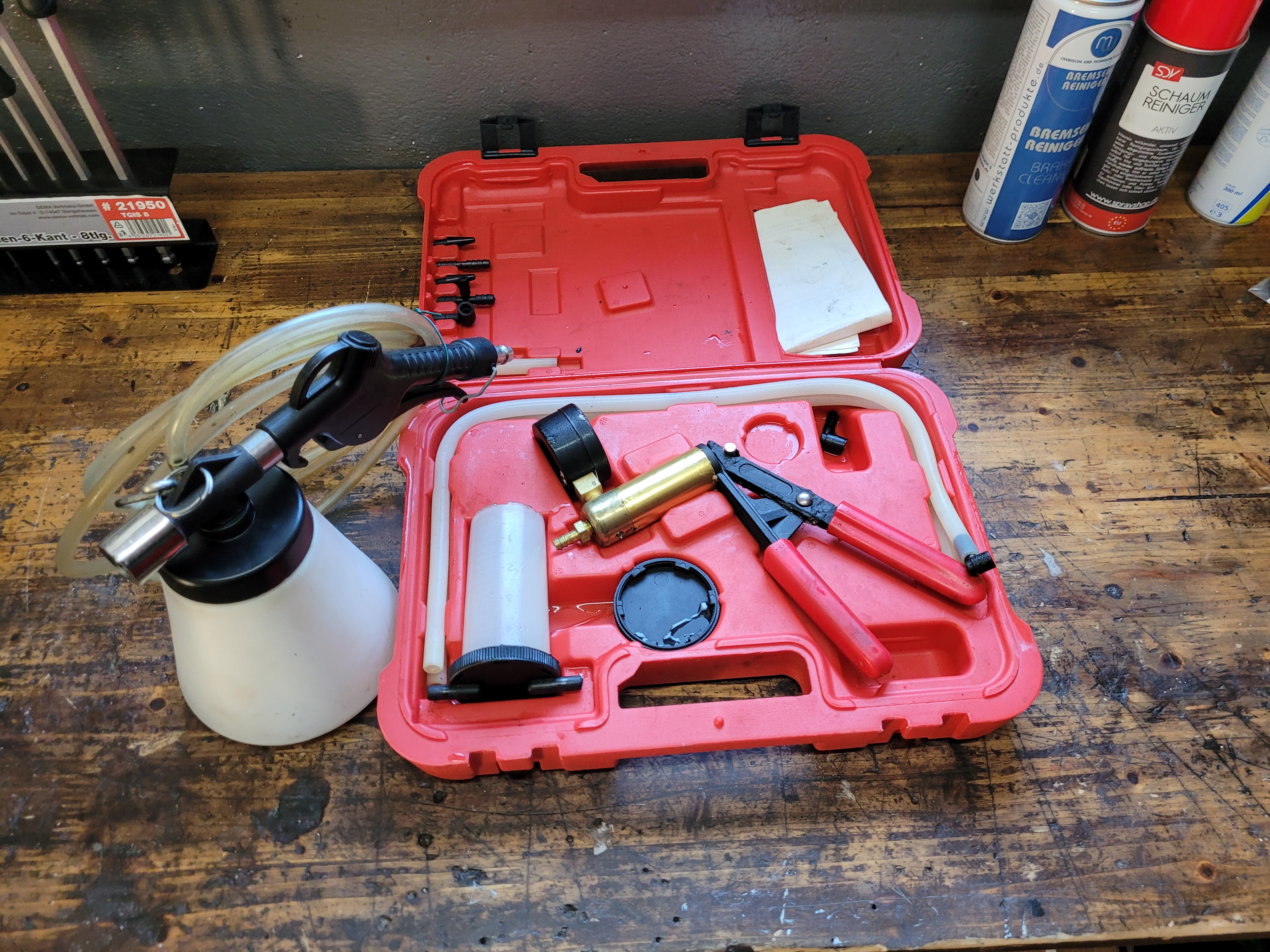

Mit Handpumpe oder Kompressor?
Wobei ich das erstmal die Werkstatt kontrollieren lasse, bevor ich mich selbst daran mache. Schließlich ist das Moped erst 3Monate alt. Am Anfang dachte ich das bremst sich noch ein.
Gruss Thomas
Gruss Thomas
- Beiträge: 19340
Das Set sieht gut aus! Doch wie ich schon schrieb: wegen dem ABS würde ich tatsächlich erst die Werkstadt danach schauen lassen, denn die Anleitung von Zero zum Entlüften nennt die Spezialität:
Ihr Motorrad ist mit ABS ausgestattet. Sie können die Bremsanlage nur dann entlüften, wenn Flüssigkeit in der HCU (Hydraulic Control Unit) bleibt.
Entlüften einer trockenen HCU erfordert eine Maschine zum Entlüften und Auffüllen.

Da der ABS Block es gar nicht mag, wenn er trocken wird, und manchmal auch davon kaputt geht habe ich mir das Teil für den Kompressor damals gekauft. Das ist bei jedem ABS Block so und nicht spezifisch Zero. Damit habe ich bisher immer an meinen Autos die Bremsflüssigkeit gewechselt das geht damit sehr schnell
