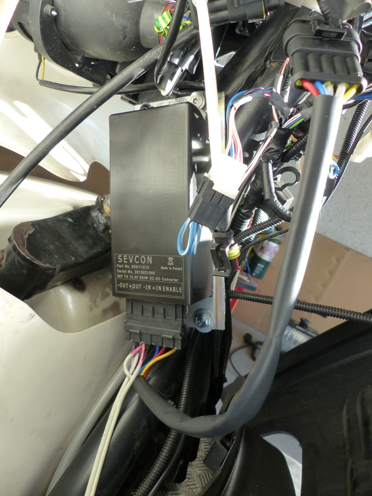

So, meine gelbe Baby-Null von 2017 ist seit vorhin wieder bei mir Zuhause, allerdings mit einer Überraschung bezüglich des angeblich eigentlichen Bösewichts: Es war doch nur der Sevcon DC-DC-Wandler, Kostenpunkt 458,38€, nicht der Sevcon Controller, der mich knapp 1000€ gekostet hätte.
Plus 575€ Arbeitskosten für Fehlersuche, Diagnose und DC-DC-Wandler-Tausch. 5h Arbeit wurde so abgerechnet.
Ja, der DC-DC-Wandler sitzt weiter vorn und unterhalb vom Controller, ist aber genauso im ungeschützten Spritzbereich des Hinterrads. Und wenn mich nicht alles täuscht ist er Stecker nach oben eingebaut. Welcher in keiner Weise abgedichtet ist. Da nutzt auf Dauer der komplett-Verguss der Wandler-Interna auch nichts mehr. Es ist im übrigen wirklich exakt derselbe, den ich auch in meinem vR one nachgerüstet hatte, dort allerdings Stecker nach unten, und mit Kabelaustritten mit Heißkleber versiegelt:
Derzeit zeigt meine Zero wieder 0000 Fehler an, das ist schon mal gut. Aber der matte schwarze Lack trocknet gerade auf dem GFK Spritzschutz für das gesamte Hinterrad, der die Wiederholung solcher Fehler hoffentlich nachhaltig unterbinden wird. Mehr dazu dann im "Modifikationen an Zero S, SR, DS, DSR" Thema...

So, jetzt mal zu ersten Erkenntnissen vom derangierten DC-DC-Wandler. Die Zero-Holländer hatten mit weißem Lackstift "STUK" draufgeschrieben, was in den Niederlanden "Stück" heißt. Keine Ahnung, warum...
Er funktioniert weiterhin ganz normal, so viel steht auf jeden Fall schon mal fest. Er hat ja auch in wüstesten Isofehlerzeiten nie den 13,5V Dienst verweigert.
Wenn ich mit dem größten Widerstandsbereich (20MegaOhm) meines Mulitmeters messe, kann ich keinerlei Verbindung zwischen den Anschlüssen und Masse messen.
Wenn ich allerdings 72V anlege kann ich um die 2V zwischen "Batterie" Plus und Masse messen, wobei das etwas variabel ist und von daher vielleicht einen Kondensator beinhaltet. Muss mal schauen, was passiert, wenn ich die Steckerleiste eine Zeitlang mit Wasser flute...
