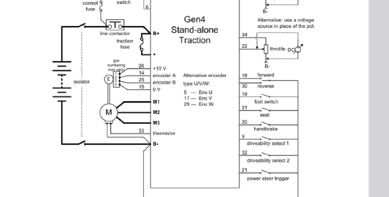

https://www.thunderstruck-ev.com/images ... V3%204.pdf
Ich schaute mit einmal die Belegung der Klemme 18 bzw. 30 an,
Der Motor hat doch einen sin /cos encoder? Die Befestigungsschrauben Langlöcher? Norammalerweise ist es so: Verdreht man den Encoder kann man Drehzahl erreichen und auch volle Drehzahl in Gegenrichtung.
Alle Tipps ohne Gewährleistung. Handelst also auf eigene Gefahr. Vielleicht wohnt ja ein twizy renault Fahrer mit Fachwissen in deiner Nähe - twitzy Forum.
