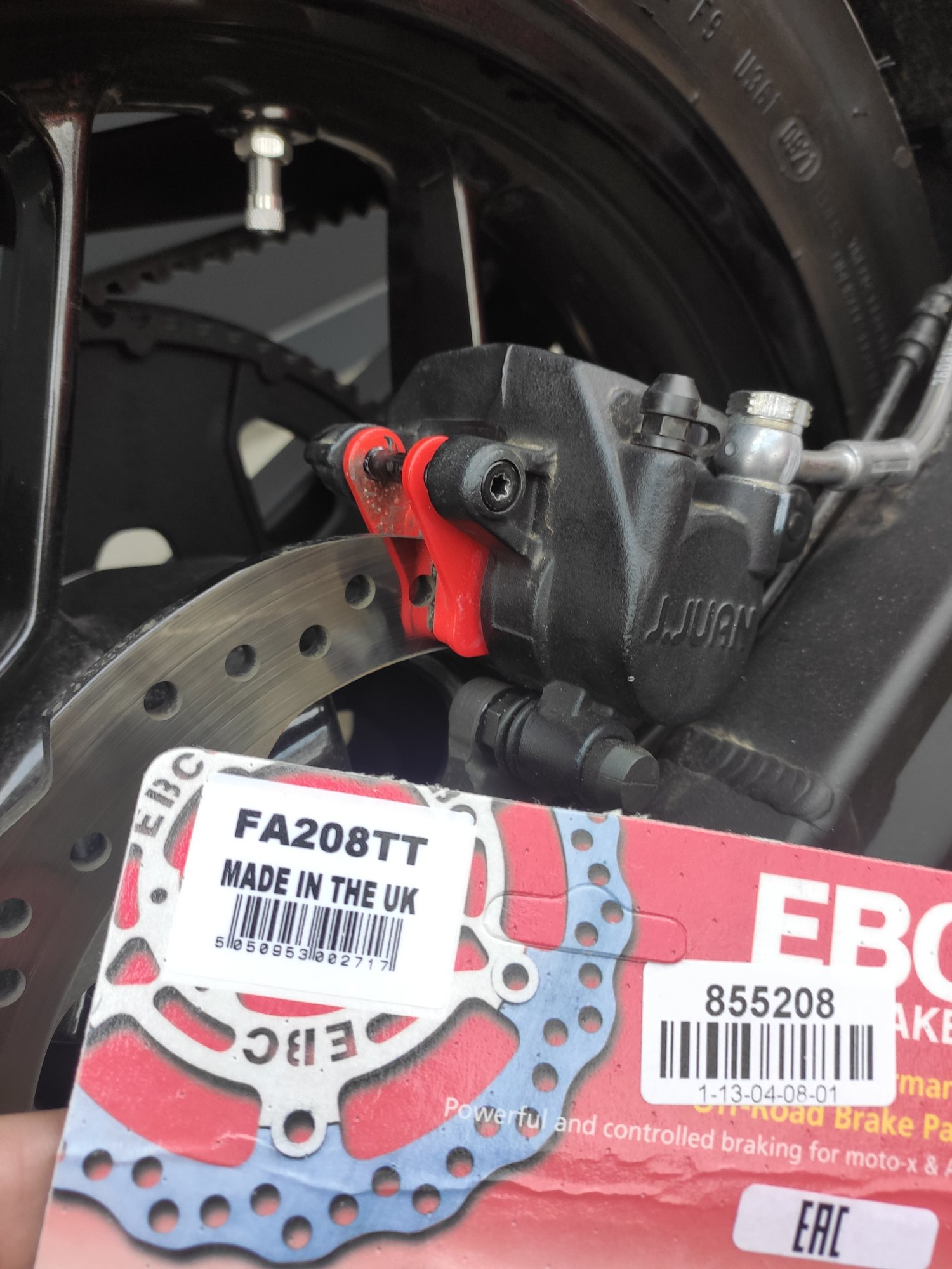

Hab jetzt hinten die organischen Enduro/Dualsport EBC drauf und zwar FA208TT (Red Stuff).
Greifen wesentlich weniger aggressiv, ABS löst seltener aus, feiner dosierbar IMO.
Geräusche ... NULL.

"Geräusche - NULL" ... aha. geht doch!
"ABS löst seltener aus" ... das weiß ich nicht, ob mir das gefällt ...
Aber offenbar scheint es doch dann so zu sein, dass das Zusammenspiel von Belag und Scheibenform (das "Wellenthema") das Geräusch auslöst.
Kann es am Material liegen (organ. gg. Sinter ? )
Welche Beläge also geräuschfrei sind UND die gewünschte Bremsleitung haben ist dann wohl wieder eine "trial and error" Sache! ....
Ja.
Mir gefällt's:
Vorher: Passiert kaum was oder ziemllich schnell -> ABS.
Jetzt: Pads greifen weniger aggressiv, Bremse blockiert nicht so schnell -> ABS kommt erst wenn ich voll reintrete.
Ich benutze die Hinterradbremse eigentlich nur zusätzlich und zum Schluss beim Ausrollen an der Ampel oder wenn ich wirklich ne Vollbremsung mache. Speziell bei der hohen und kopflastigen Gewichtsverteilung (zumindest auf der FXE) erzielst Du 90% der Bremsleistung vorne. Deswegen (weil das Hinterrad so schnell leicht wird) verliert es auch so schnell Haftung und das ABS löst aus. Jetzt, mit den organischen Belägen finde ich die Bremsleistung eben deutlich besser dosierbar ohne direkt in die Blockade/das ABS zu steigen. Und ja, die Bremsleistung ist bei organischen Belägen i.d.R. immer niedriger als bei Sinterbelägen. Prinzipiell ist es ja auch nicht von Nachteil so (dosiert) zu bremsen, dass das ABS gar keinen Grund hat, auszulösen.
Bzw. der einzige Grund wirklich die Hinterradbremse packend zu nutzen, ist IMO im Gelände und da gehört das ABS ausgeschaltet, weil man bei steilen Abfahrten hinten blockieren muss.
Ich schreib nochmal nach weiteren 500km meine Erfahrungen mit den TT Belägen. Bisher (also erst ein paar km in der Stadt und auf Landstr.) bin ich aber zufrieden.
