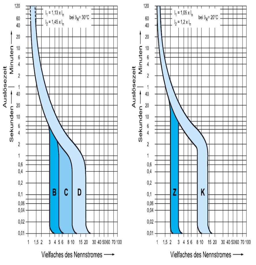

Sollte hier tatsächlich so ein Pfusch vorliegen, könnte ich mir noch folgendes Szenario vorstellen: die (0,75er) Leitung ist mit 16 A abgesichert (was schon für sich genommen brandgefährlicher Mist wäre), aber der Leitungswiderstand ist wegen des geringen Querschnitts und anderer Übergangswiderstände so hoch, dass er den Strom auf einen Wert begrenzt, der nicht ausreicht, um die Sicherung sofort auszulösen. Dieser Wert kann auch etwas höher als 16 A sein, denn Leitungsschutzschalter lösen bei geringen Überströmen nicht sofort aus, sondern je nach Strom auch mit mehreren Stunden Verzögerung (Beispiel: liegt der Strom nicht höher als das 1,45-fache des Nennstroms, kann es über 2 Stunden dauern, bis der Schutzschalter auslöst. 16 A x 1,45 = 23,2 A). Hier wird das sehr schön dargestellt:
Sollten die Ladegeräte tatsächlich so schlecht konstruiert sein, dass sie bei 1,65 kW Wirkleistung über 23 A fließen lassen, würde das bedeuten, dass im schlechtesten Fall 2 Stunden lang oder noch länger satte 23 Ampere über die arme 0,75er Leitung fließen, ohne dass die Sicherung auslöst. Dann könnte die Leitung tatsächlich so warm werden, dass man das durch den Putz spürt, denn 23 A sind fast das Vierfache von den 6 A, die für 0,75er Leitungen eigentlich zulässig sind (und das auch nur bei guter Belüftung, also keinesfalls bei Unter-Putz-Verlegung).
