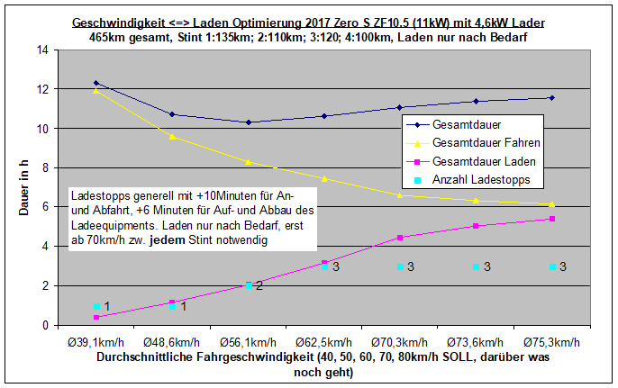

Ich habe jetzt eine erste Simualtionsrunde durch. Der fiktive Rahmen:
Gesamtstrecke 465km, aufgeteilt in 4 Stints: 135, 110, 120 und 100km lang. Start mit ausballancierten 100%, bei Ankunft an die Ladestation mindestens 4 bis 5% Puffer im Akku für Eventualitäten. WENN überhaupt eine Ladestopp nötig ist, gehen für An - und Abfahrt je 5 Minuten flöten, und für das Auf- und Abbauen meines Medusa Ladeequipments sowie ladung starten und beenden weitere je 3 Minuten.
Das Ergebnis ist für mich ernüchternd: nur um 60km/h ist die optimale Geschwindigkeit für eine geringstmögliche Gesamtzeit inklusive Ladepausen, mit meiner insgesamt 4,6kW Lademöglichkeit
Autobahn macht für mich somit nur Sinn bei 90 im Windschatten eines LKW. Denn auch ein Autbahnanteil ist angekündigt für das Harzer Pace Race...

Ist das durchschnittliche GEFAHRENE Geschwindigkeit zwischen den Ladestops oder durchschnittliche Geschwindigkeit über den Tag? Ich denke ersteres, macht auch nur Sinn, über 60km/h schafft man wohl kaum mit Pausen. Hab kaum 80km/h beim Iron Butt Lauf im weitläufigen Australien hinbekommen über die 24h.
Wieder mal sehr schön grafisch dargestellt mit realistischen Parametern würde ich sagen, erfreut mich zu sehen.
Ist wenig intuitiv, aber rasen bringt halt einfach nichts.
Slow is smooth, smooth is fast wie man so sagt...
- Beiträge: 19338
Re: Verbrauch Zero S über Fahrgeschwindigkeit
Für alles FAHREN habe ich 40, 50 60 70 und 80km/h angenommen, konstant, und für alles darüber nur so, wie es noch möglich war. Mit dabei bei der Zeit und mittleren Geschwindigkeitsberechnung sind nur die An- und Abfahrten, sprich je mehr Ladestopps, desto mehr weicht die mittlere FAHRgeschwindigkeit ab von den oben genannten Konstantgeschwindigkeiten. Ladepausen sind genau das und in der Magenta-Kurve zusammengefasst, da fährt man ja nicht. Gesamtfortschritt über Zeit ist ja aus der Gesamtzeit (dunkelblaue Kurve) und den insgesamt 465km ermittelbar. Viel mehr als Schneckengeschwindigkeit ist bei der geringen Ladeleistung leider nicht zu schaffen...

Okay, danke. Überlege gerade ob es Sinn macht in der Simulation eine zu hohe Gesamtstrecke anzunehmen. Mit der richtigen Gesamtstrecke (350?) könnten sich die Ladepause(n) passender verschieben.

Hier witzeshalber die höchstmögliche "Durchschnittsgeschwindigkeit" über die gesamte Reisedauer, mit der 60km/h Konstantfahrt. Davon bleiben mit dem Laden zusammen gerade noch Ø45,1km/h. Das geht runter auf Ø40,3km/h bei der "Speed rausholen was geht" Variante, bis hin zu Ø37,8km/h
bei der 40km/h Konstantfahrt
Längstens müsste ich geschlagene 9h 16 Minuten im Sattel sein, auf 365km, bei 40km/h
