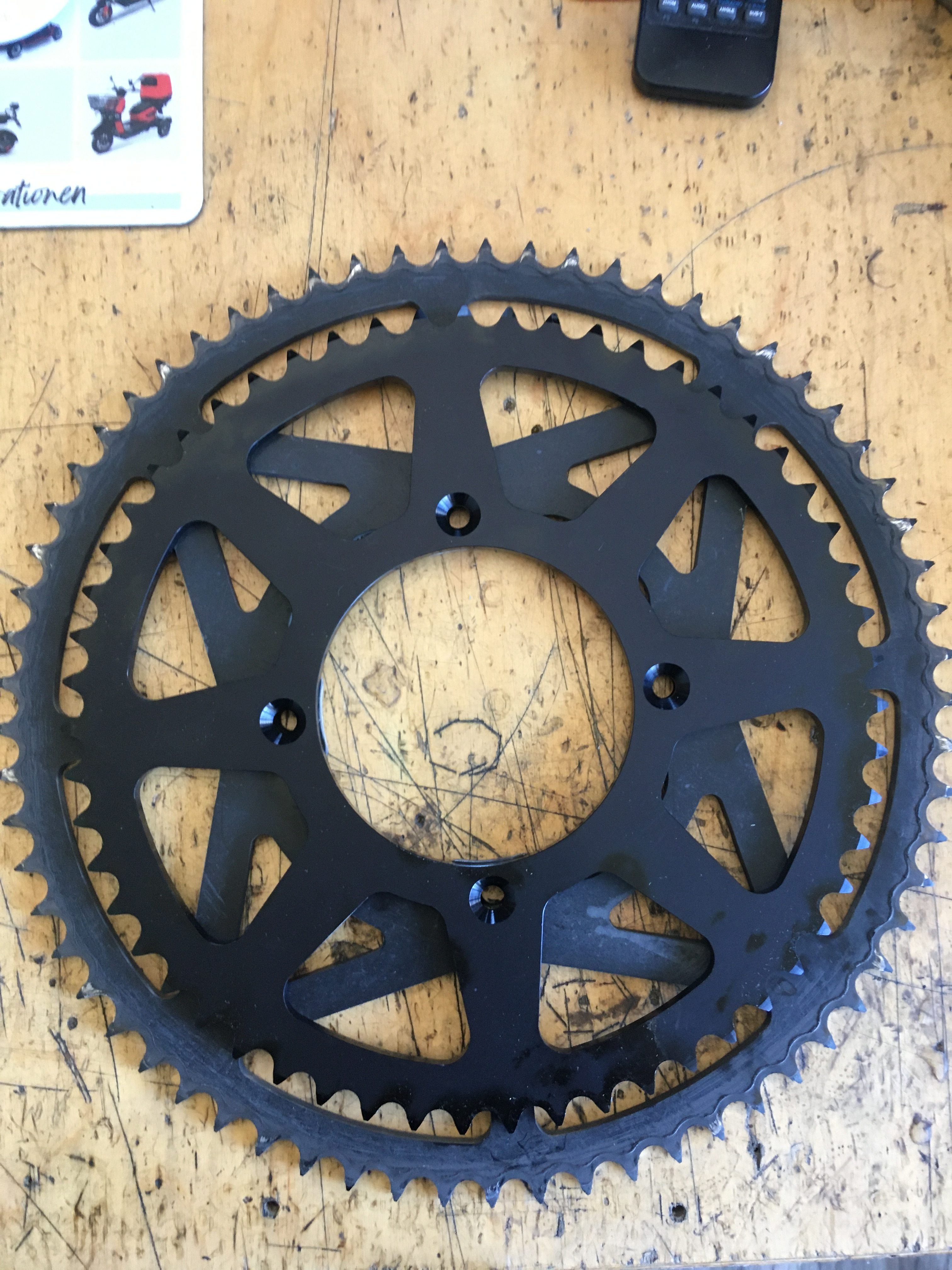

So, die erste Fahrt ist erfolgreich gemeistert! Hier erst mal der Durchmesservergleich der zwei Kettenräder. Das Bild ist von Paul, die Anschraubgeometrie genau deckungsgleich:
Warum Zero auf die verrückte Idee kam, so ein riesiges Kettenrad zu machen, bei einem nur 12-zahnigen Ritzel, "is beyond me", kann ich nicht nachvollziehen

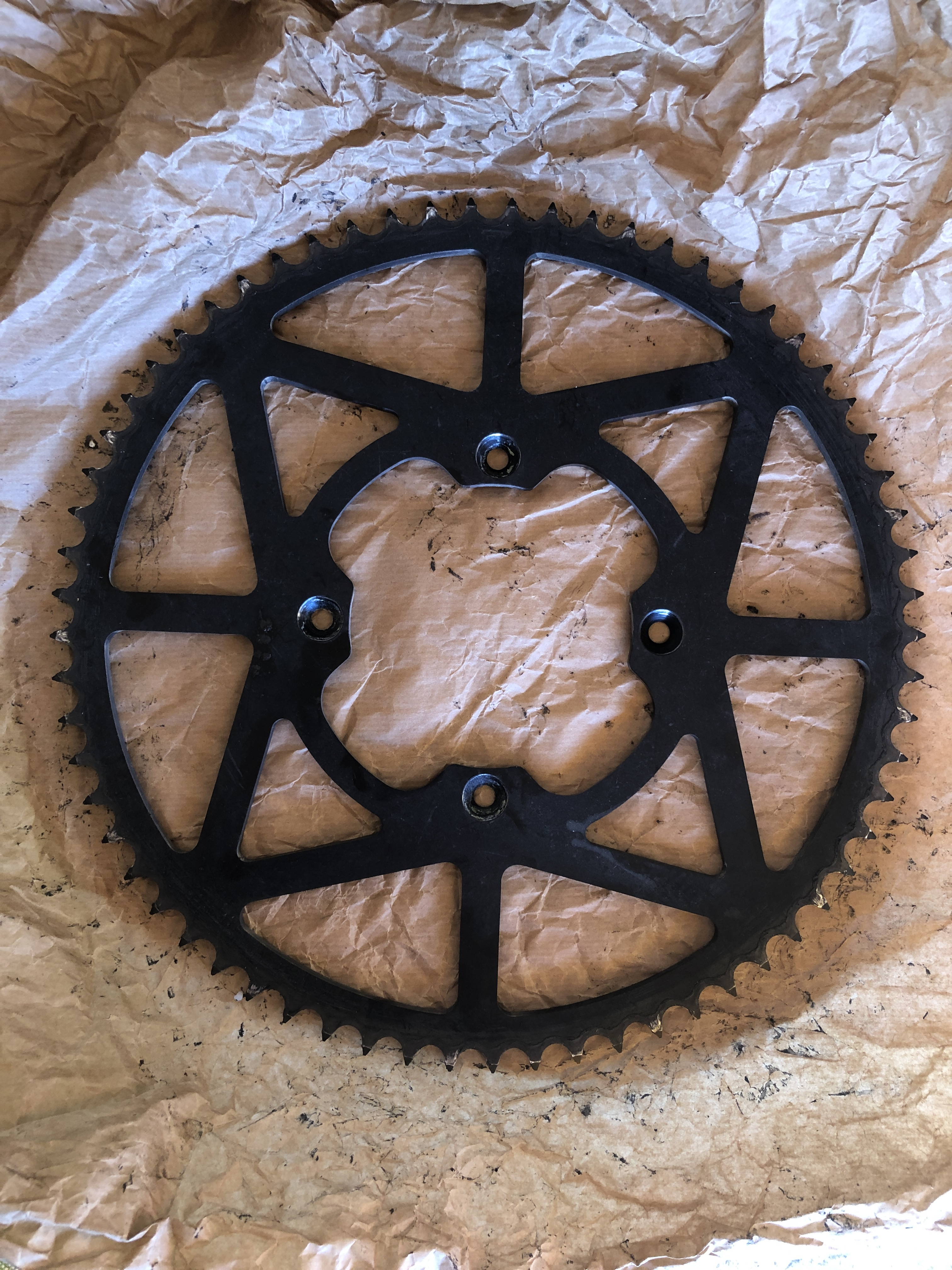

Innen war das Zero Kettenrad tatsächlich kräftig angenagt, offensichtlich war das Hinterrad rechts etwas zu weit hinten, so dass beim Einlaufen immer mal wieder ein Zahn geschrappt wurde von einem Kettenglied: .

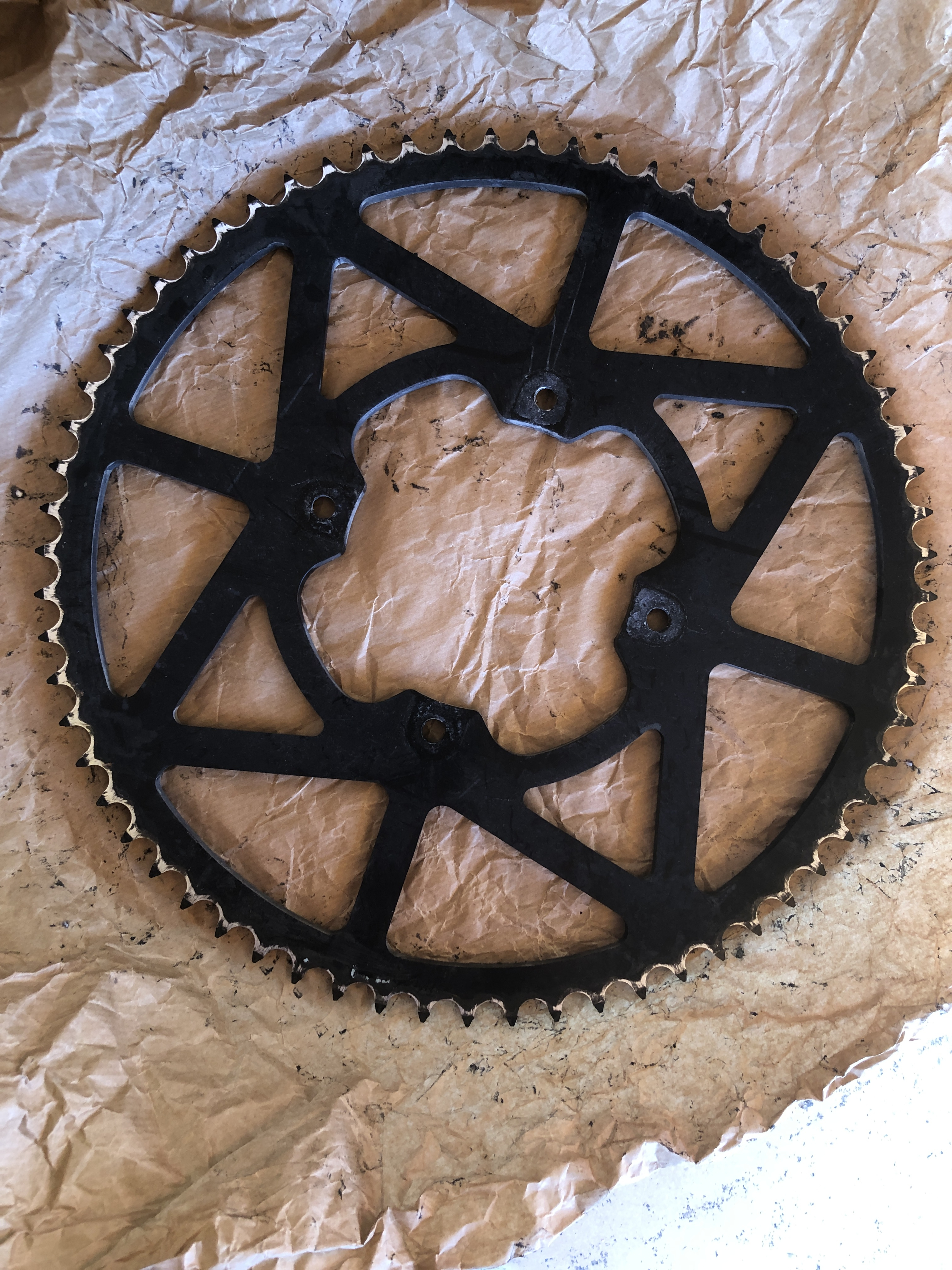

Außen noch alles gut: .

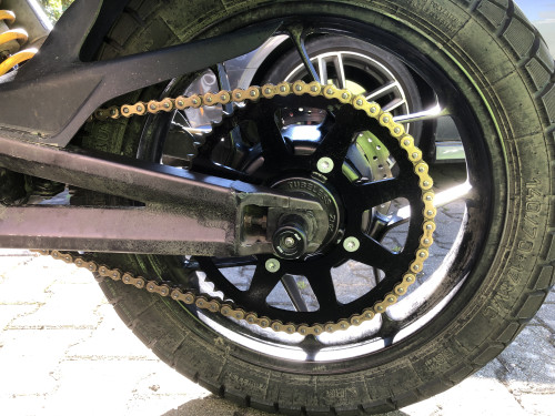

So sieht jetzt das 55-Zahn Kettenrad aus, in Arbeitspose: .

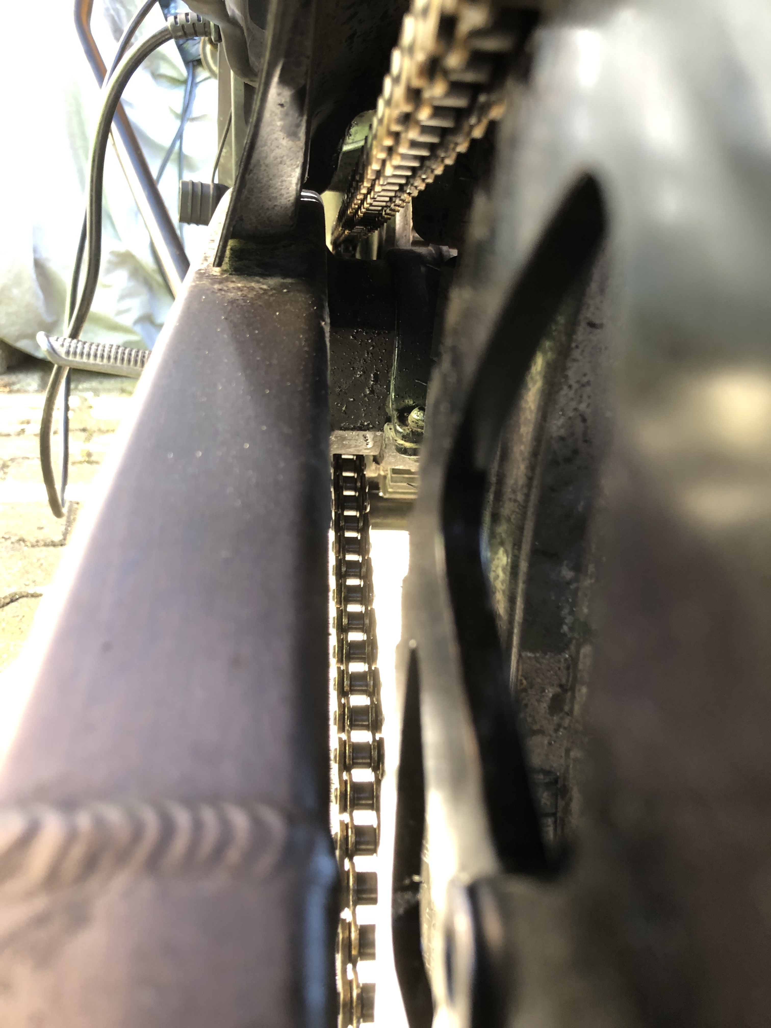

Der Versuch, am oberen Kettentrum nach vorn den Abstand zum Querrohr darzustellen: Gar nicht so einfach, das war der dritte Versuch, die Scharfstellung NICHT auf die Kette zu haben
Wobei ich hier im Bild sehe, dass der Kunststoffärmel zu weit nach rechts geschoben wurde, das muss ich noch korrigieren!
