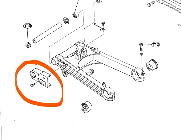

ich meinte das in orange eingekreiste teil.
das ist ein sogenannter kettenschleifer...wenn du vom gas gehst, dann führt die kette noch nach und schleift an der schwinge, das kunsttoffteil verhindert das, es nutzt sich stattdessen ab.
frag mal deinen mechaniker deswegen.
siehe bild, exemplarisch von meiner GPZ900r/GPZ1000
kettenschleifer können verschieden aussehen und aus verschieden en stoffen sein.

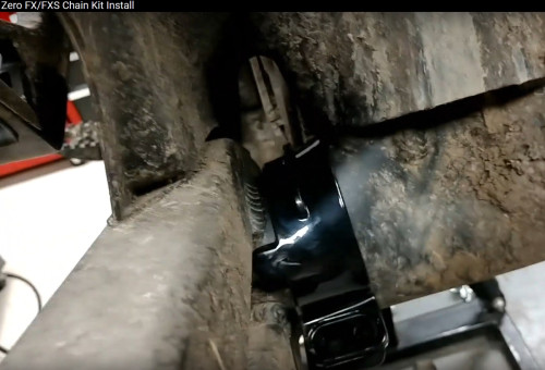

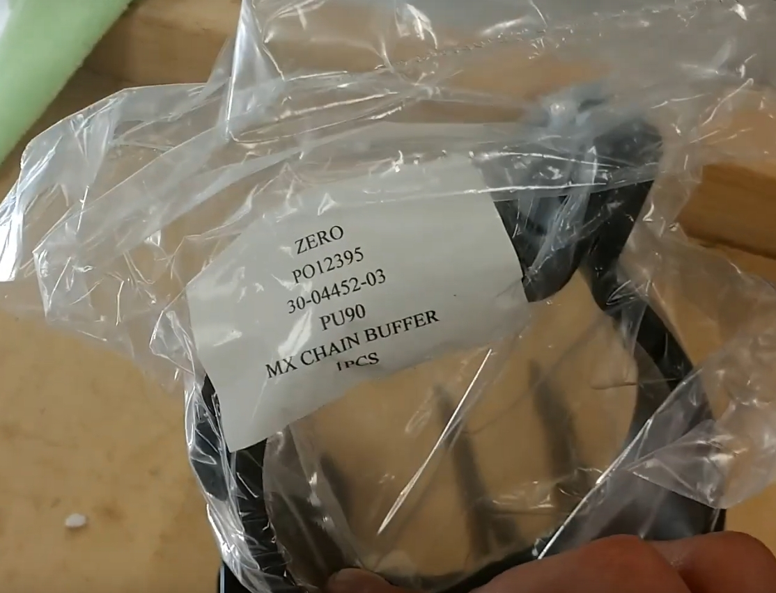

Das ist für die Querrichtung? Ne, braucht die Zero nicht. Die braucht um die Querstrebe der Schwinge eine Kunststoffschelle als Kettenschleifer, denn die Kette kreuzt die Schwinge nur an dieser Stelle, sie ist komplett innerhalb der Schwinge, nie außerhalb, bei den alten Zeros.
So sieht der Chain buffer einzeln aus: .
Und so im eingebauten Zustand: .

bei mir längs...eingebaut (siehe bild, darauf schleift die kette wenns holprig wird
ja, so wie es aussieht hast du das richtige teil...soll ja die schwinge, und die kette schützen vor abrieb, genau an dieser stelle.

Eine erste Rückfrage in die Werkstatt hat ergeben: Wie erwartet (und erhofft) geht der gespannte obere Kettentrum mit knapper Luft über das Querrohr (mit dem Kunststoff-Schutzärmel drum herum) drüber. Der Ärmel wird dann aber den lockeren Leertrum oben beim Rekuperieren abgekommen. Schauen wir mal...
