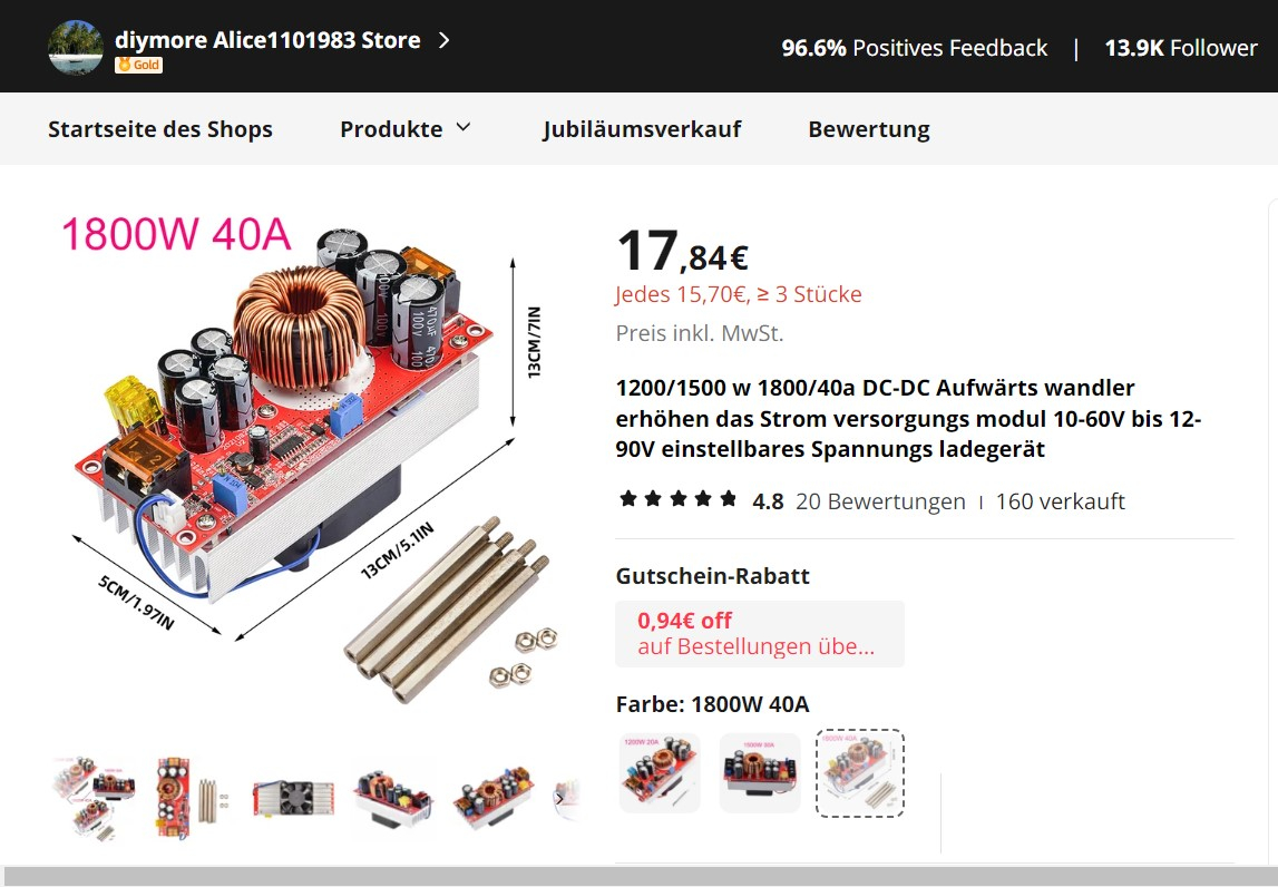

Apropros: Gibt es eigentlich Powerbanks die für den Fall der Fälle noch kurzfristig Schub geben könnten ? Hintergrund, ich fahre im Sommer Zelten (100 km Entfernung) und werde wahrscheinlich und wenn ich gesittet fahre, mit 20-30% Nachladen wieder zurückkommen. Wäre halt gerne autark. Was ist mit diesen Powerstation Gedöns die jetzt vermehrt günstig zu bekommen sind, könnte ich damit 2 Stunden lang über 220V nachladen ?
Mit diesem Modul kannst Du Puffern >1800 Watt Eingang verträgt allerdings nur ca 70 Volt !
Mit einem 17S Akku könnte man dann Puffern.
https://de.aliexpress.com/item/10050059 ... aecmd=true
Gruß Conny

Diese Powerstationen sind ja auch nur große Powerbanks, aber "günstig" habe ich noch nicht wirklich was gefunden (so um die 3-4 kWh Kapazität).flowerpower hat geschrieben: ↑Di 26. Mär 2024, 07:46Apropros: Gibt es eigentlich Powerbanks die für den Fall der Fälle noch kurzfristig Schub geben könnten ?
An sich ja kein Hexenwerk - man holt sich eine entsprechend leistungsfähige LiFePo4-Batterie mit eingebautem Ladegerät/Netzteil von AliExpress und dazu einen Wechselrichter, der mit der Spannung der des Akkus zurechtkommt und 230V 50Hz ausspuckt. Ist zwar (wie auch bei den schon fertigen Powerstationen) energetisch ziemlich blödsinnig (mehrfaches Umspannen, Gleichrichten, Wechselrichten), aber ohne Änderung am Roller selbst wohl eine relativ preiswerte Lösung.
