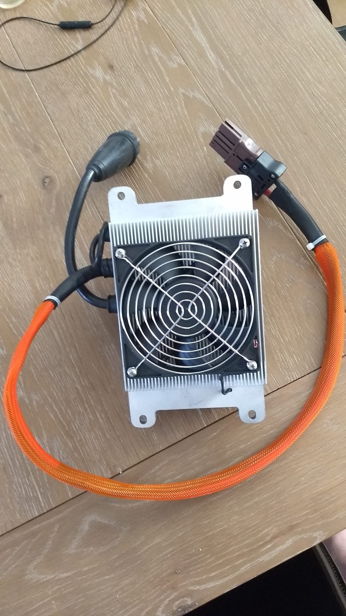

Lass uns bitte wissen, wie das aussieht und funktioniert! Der nicht regelbare sieht so aus (Bild war wohl von den Ottens direkt):
Er hat den Stummel des Programmierkabels mit Schrumpfschlauch abisoliert, im Bild die dünne Kabelschleife links oben am Lader. Das Schukokabel ist allerdings einen vollen Meter lang, nicht so kurz wie auf dem Bild.

Re: externer Ottenlader und Zellbalancing
Dann wird er dort wohl einen Kasten mit etwas Elektronik aufsetzen samt Knopf zum Regeln. Denke nicht, dass es da im ungeöffnet Zustand viel zu sehen gibt. Da ich nur CNC Fräser bin der zu Hause auch nur max 230V verkabelt, werde ich da wohl nicht viel dazu sagen können.
Werde aber dann mal ein Bild einstellen.
