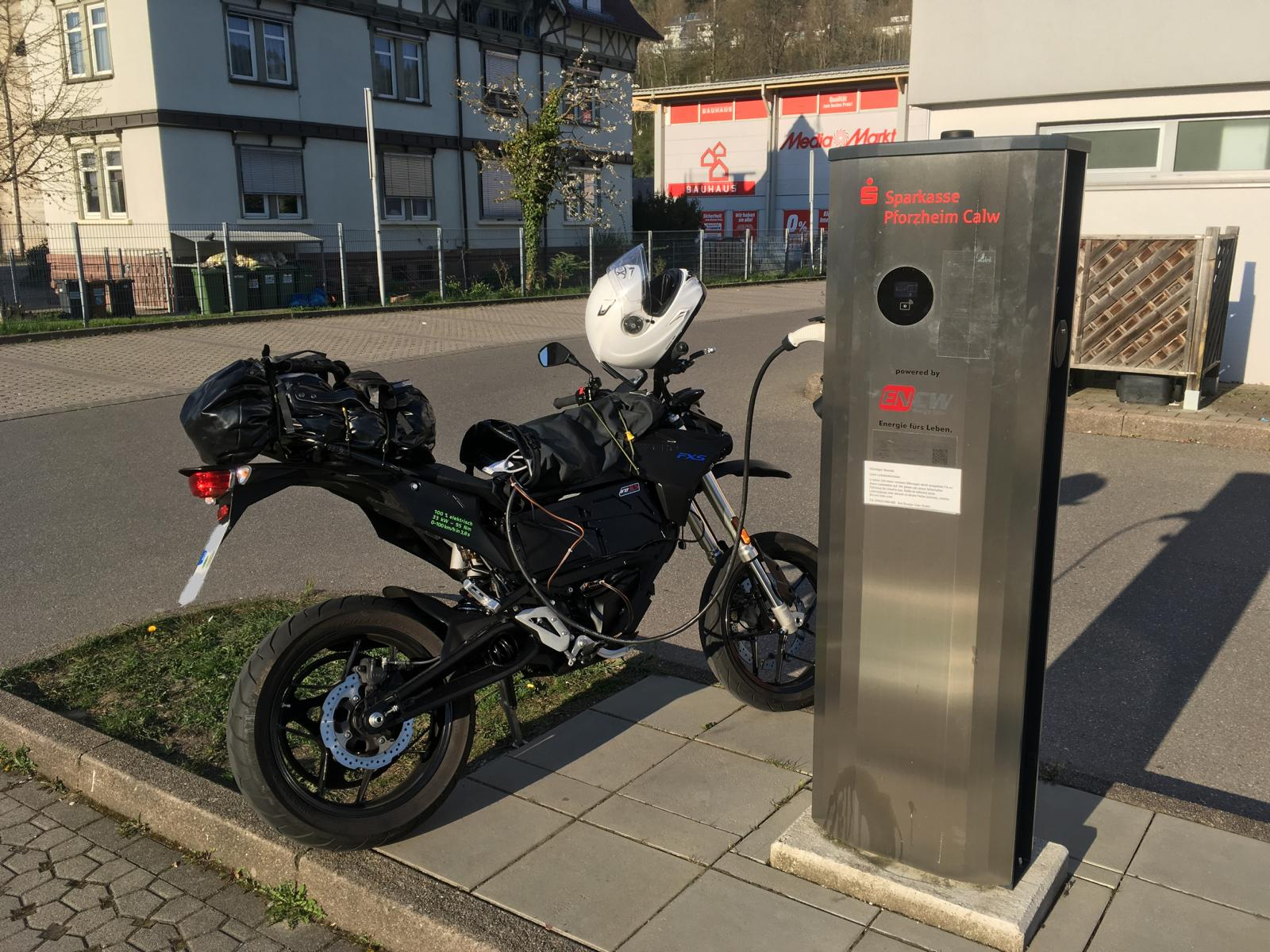

Ich fahre privat eine FXS. 600W sind für Touren um unterwegs nachzuladen tatsächlich viel zu wenig, auch wenn ein Motorrad ein gutes Stück weniger verbraucht als ein Auto. Die externen Ladegeräte von Zero sind aufgrund von Preis, Gewicht, Volumen und Leistung für Touren leider völlig untauglich. Zum Glück bewegt sich im Zubehör diesbezüglich gerade einiges. Ich lade aktuell mit 4.6 kW an Typ2 und schaffe damit 0-80% in etwa 55 min. Für Details und Infos schreib mir am besten eine PN.motoqtreiber hat geschrieben: ↑So 30. Jul 2017, 22:12Hat jemand hier eine und kann aus Erfahrung berichten?
