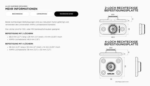

Benutzt hier jemand die Cockpitbrücke für Zero DS-Plattform aus dem Shop von Steckerbiker.de? Kann mir jemand mitteilen wie weit voneinander entfernt die Löcher der mitgelieferten Kugelaufnahme sind?
https://steckerbiker.de/produkt/cockpit ... r-x-kopie/
Ich bin am überlegen, ob man anstelle der der Kugelaufnahme einen Quadlock Base installieren kann.
https://www.quadlockcase.eu/de/collecti ... -rectangle

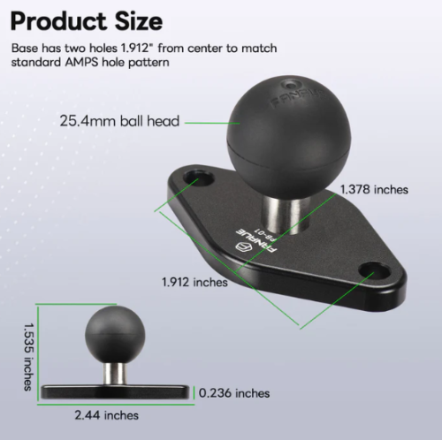

Okay, ich antworte mir mal selber: 1,912 inches
Sollte also passen.

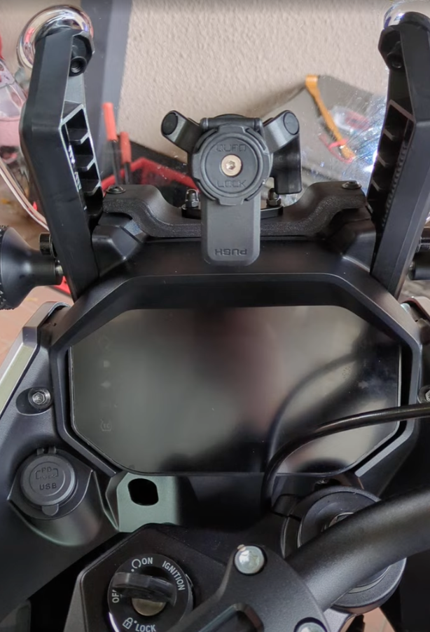

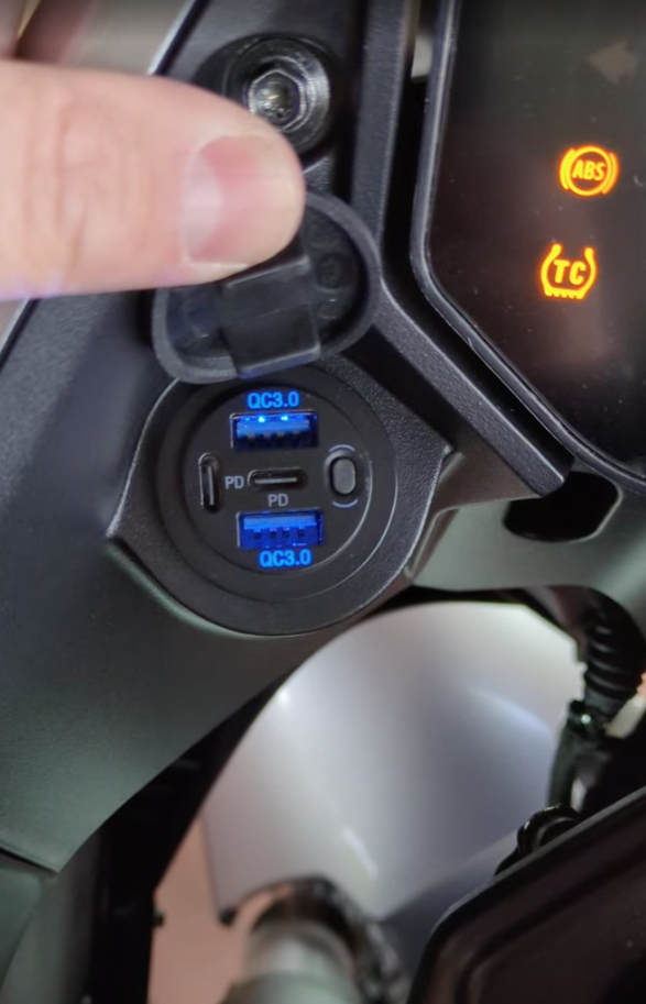

Cockpitbrücke ist installiert. Dadran habe ich jetzt über ein RAM-Mount ein Quadlock installiert um mein Pixel 7a zum Navigieren zu nutzen. Dazu habe ich auch noch die Ladebuchse durch eine USB-Buchse mit 2x USB-A und 2x USB-C PD ersetzt.
