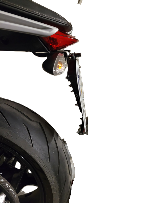

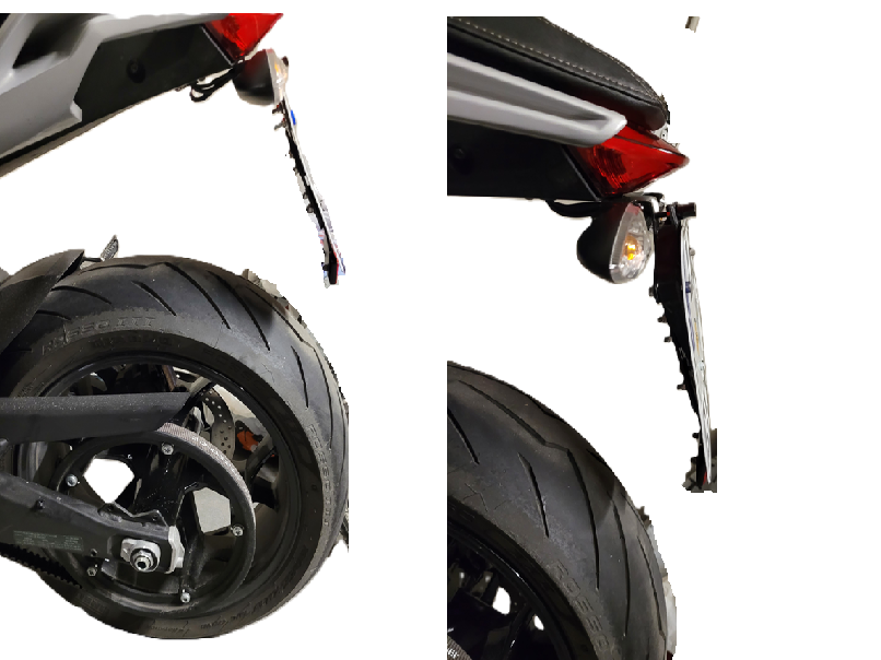

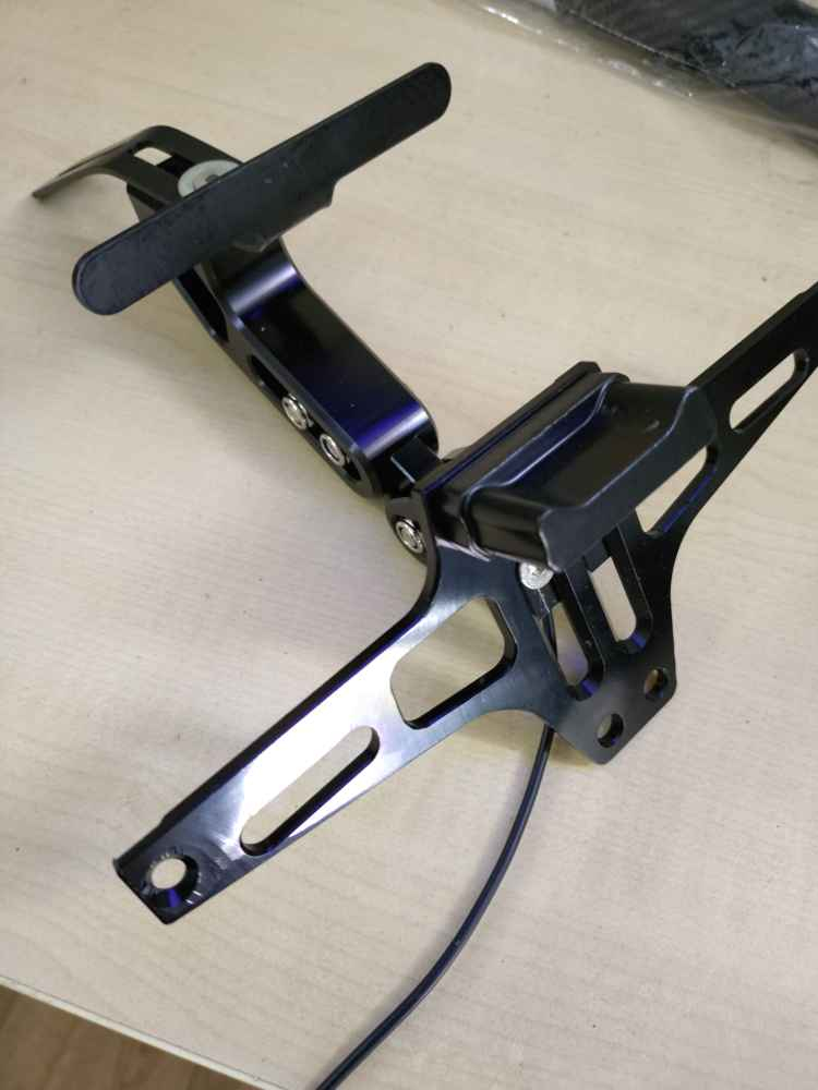

Ich versuche günstig den Kennzeichenhalter der SR umzubauen.
Dazu habe mir einen universal Halter für 20,- und einen T-Halter für 10,- bestellt.

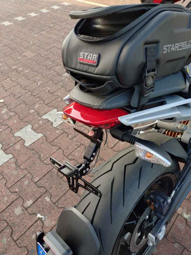

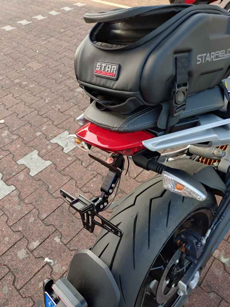

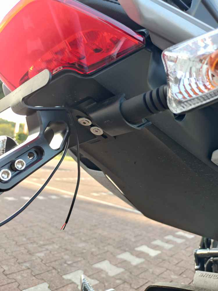

Den T-Halter habe ich zurecht gebogen und Ihn an der Blinkerhalterung montiert.
Das fertige Konstrukt ist schon stabil, schwingt aber minimal bei Berührung.
Den T-Halter muss ich noch ein wenig anpassen, Reflektor kommt da auch noch dran.
Kabel für die Beleuchtung geht dann unter den Sitz.
Spricht etwas dagegen dass so zu machen?

Mittige KZH brauchen keine ABE, hab auch einen an meiner SR vom Händler montiert bekommen.
Ist wohl der von R&G für ein paar Taler mehr:-)

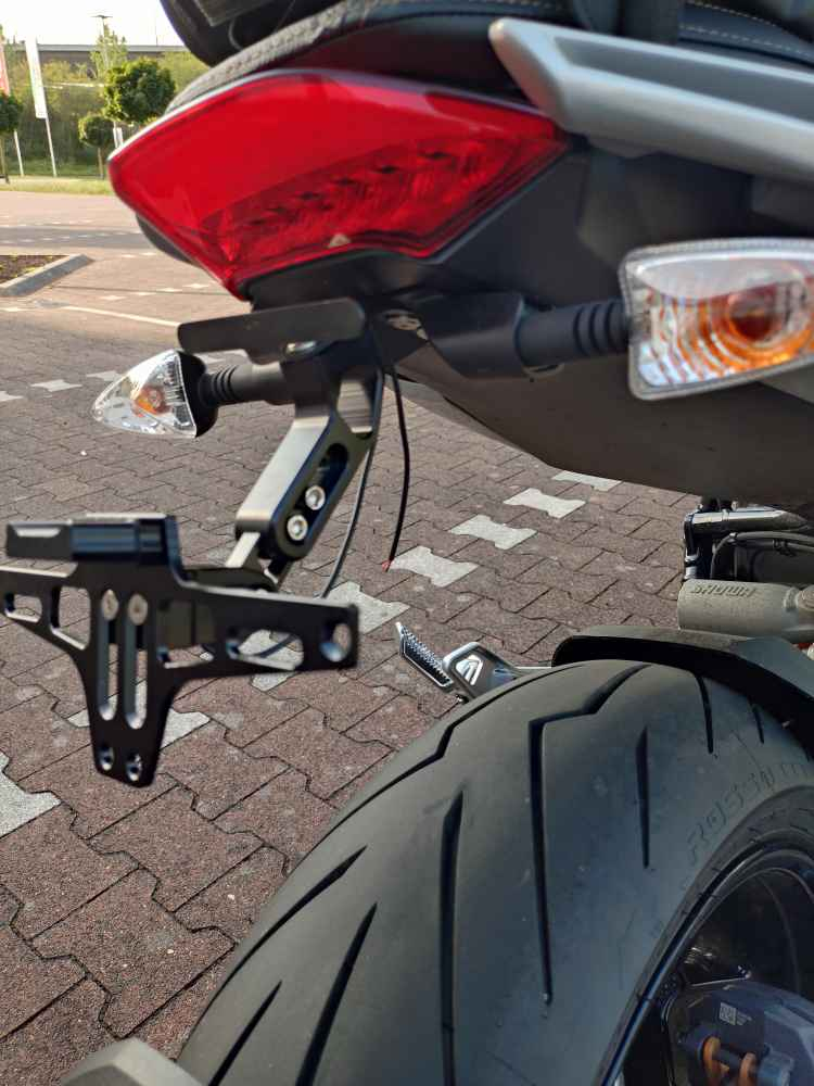

Re: Low Budget Kennzeichenhalter SR
Hallo ,
wenn Du die mitgelieferte Kennzeichenbeleuchtung verwendest, schon. Der Träger hat ziemliche Ähnlichkeit mit dem den ich mir im Netz bestellt hatte und da hatte die Beleuchtung kein E Kennzeichen drauf.
Nur für den Fall wenn Du an einen besonders pingeligen "Sachverständigen" bei einer Kontrolle gerätst.
Ich habe bei meiner SR dann doch den KZH von R+G drangemacht und den noch etwas optimiert. damit er auch die 30grad einhält
Grüße
Claus
Grüße
Claus
Die Preise für Kennzeichenhalter sind nicht normal. Als ich das gesehen hab,
fühlte sich mein linker Arm genauso an wie damals beim Listenpreis der Zeros.
Hab die Halterung noch was bearbeitet und so sollte es passen.
Die Beleuchtung werd ich noch durch die Originale ersetzen. Die jetzige hat tatsächlich keine E Kennzeichnung.
