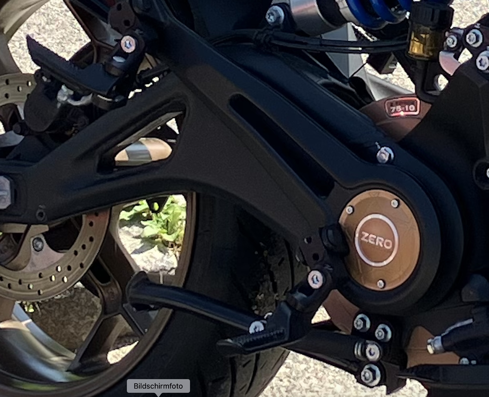

hat irgendjemand schon jemals Gedanken daran verschwendet, wie man bei einer Zero die Fußrasten repositionieren könnte ( mit Bremse)? Als Laie habe ich das Gefühl, da hat man keine Chance und es ist eine Mission Impossible. Aber ich wünsche mir selbige weiter vorne und eine entspannte laid back Position siehe cruiser. Und der einzige E cruiser von evoke wird wenn überhaupt vor 2025 nicht eintrudeln.
LG Frederik

Hallo Frederik,
habe heute meine Fußrastenadapter von MV-Motorrad in "Zubehör für SR/S und /F" gepostet
Weiss nicht, inwieweit meine Lösung von der SR/S auf eine DSR/X übertragbar ist, oder ob sie dort vielleicht auch besser oder gar nicht funktioniert.
Bremshebel der DSRX schaut dort am Foto anders aus, Soziusteile könnten passen, ob mein Thema mit dem Seitenständer dort auch existiert weiss ich nicht.
Schaus dir mal an, wenn du noch Fragen hast, kannst du mich gerne ansprechen.
LG
Walter
LG
Walter

Hab scheinbar nicht so genau gelesen, willst du sie nicht einfach nur tiefer sonder einen Geländechopper draus machen mit Rasten und Bremse weiter vorne?
Könnte aufwändig werden.
Bis das gebaut und abgenommen ist, hast du wahrscheinlich auf den Evoke auch gewartet.
LG
Walter
LG
Walter

Danke für eure Tipps. Bin noch am Planen und muss mir das genau anschauen. Genau, ich möchte eine eher aufrechte bzw zurückgelehnte Position. Dazu habe ich bereits gepolstert und einen anderen Lenker verbaut. Muss jetzt schauen ob diese Fussrasten bzw Bremshebeladapter auch auf meine Dsrx 2023 passen, die ist in der Modeliste nicht geführt. VG,
Frederik

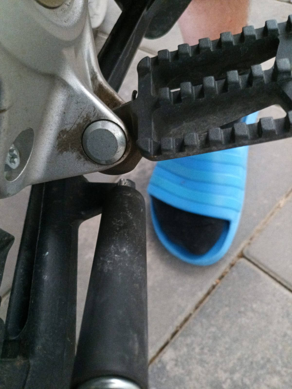

nach genauer Prüfung muss ich leider feststellen, dass der Ständer der Dsrx im eingeklappten Zustand genau unter der Fussraste anliegt, weshalb eine Tieferlegung momentan für mich unmöglich erscheint, oder seht ihr da Möglichkeiten? Wie hast du dieses Problem umgangen, Walter? VG, Frederik
