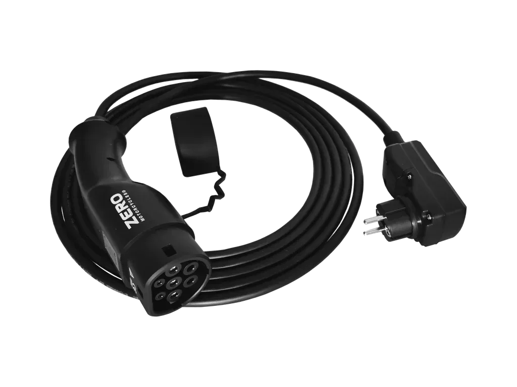

in der 2020er SR/S ist ja ab Werk ein einphasiges Ladegerät drin (und in der SR/S-Premium zwei davon), das maximal mit 3kW lädt.
Mit dem super-teuren ZERO-Ladekabel(-Adapter) SchuKo auf Typ 2 sind offenbar mehrere verschiedene Ladeleistungen und maximal 2,3 kW auswählbar.
Wohl auch deshalb, weil man einer SchuKo-Steckdose "auf die sichere Art" maximal nur 2,3 kW zumuten sollte, besser weniger. Welches Ladekabel Schuko auf Typ 2 Du benutzt und ob und wie es den Strom begrenzt, bekommst Du vielleicht noch heraus. Mit SchuKo-Anschluss kann ja nur eine Phase im Typ 2-Stecker versorgt werden und damit nur ein Lader in der ZERO, auch wenn mehrere drin wären (die aber dann an verschiedenen AC-Phasen angeschlossen sind). Die 6kW Nachrüst-Lader (statt des Tank-Fachs) funktionieren meines Wissens nur an 22kW-Ladesäulen mit voller Leistung. Eine 11 kW-Wallbox kann ja je Phase nur 16 Amprere 3.600 Watt liefern und reicht für eine Standard SR/S natürlich aus. Meine MJ2023 SR/F mit zwei 3 kW-Ladern hat deren Ladeleistung zwar um 10% aufgedreht (auf zwei mal 3,3 kW), lädt allerdings den Akku eher nur kurz mit vollen 6,6 kW und regelt früh auf 6 kW herunter und die Abregelung geht oben noch weiter und das Laden wird zusehens langsamer je voller der Akku wird. Eine halbe Stunde Unsicherheit bei der Zeitvorhersage ("noch zu laden") habe ich auch schon erlebt. All das aber natürlich nur an einer Ladesäule oder Wall-Box mit drei Phasen, von denen dann zwei die beiden Lader versorgen und eine ungenutzt bleibt.

Also der Juice Booster 2 hat an sich 3 Phasen aber wenn ich den Schuko Adapter nutze hast du recht der wird nur mit einer Phase belegt. Das Gerät begrenzt dann aus Sicherheitsgründen wohl auf 10A daher kann ich zwar 13 und 16 auswählen aber 10A ist max.
Dauerhaft sollte ja eh nicht mehr wir 13A an Schuko Anliegen also wird es wohl passen.
Was ich auch herausgefunden habe die Anzeigen auf dem Display sagen aus was am Akku ankommt. Also laut Messsteckdose 8A und 1800W. Am Display 17A und 1800W. Mit Ladeverlusten sollte das hinkommen.
