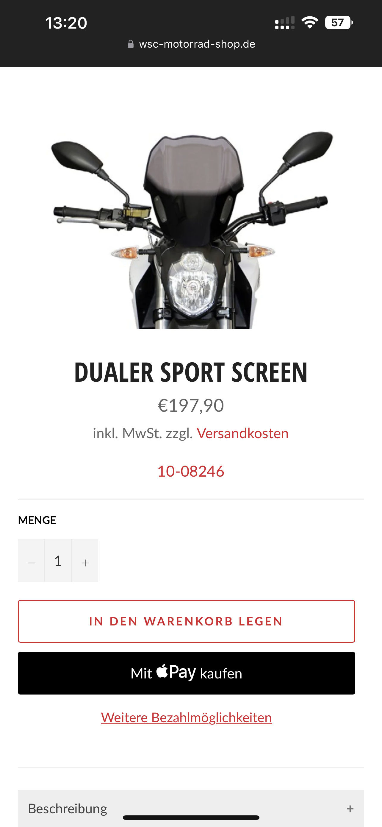

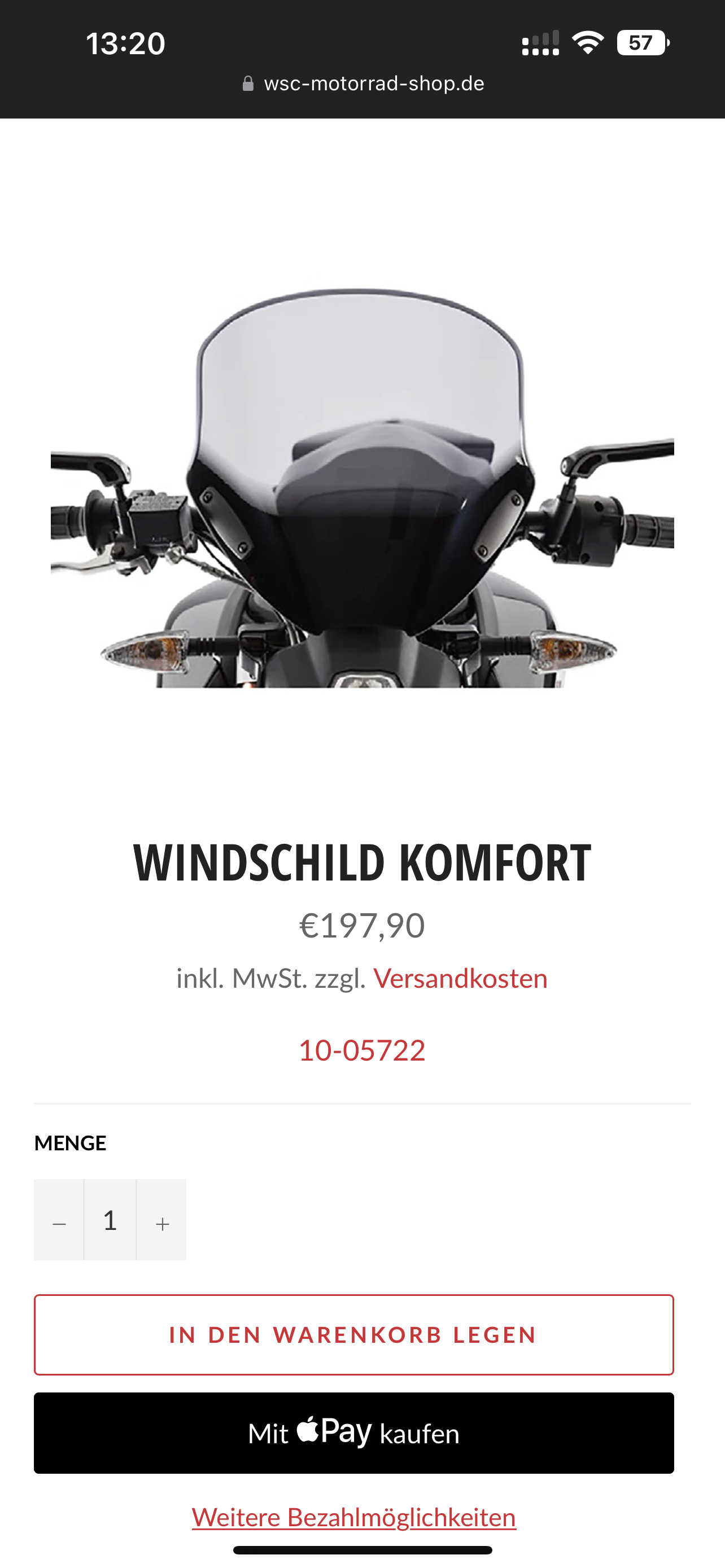

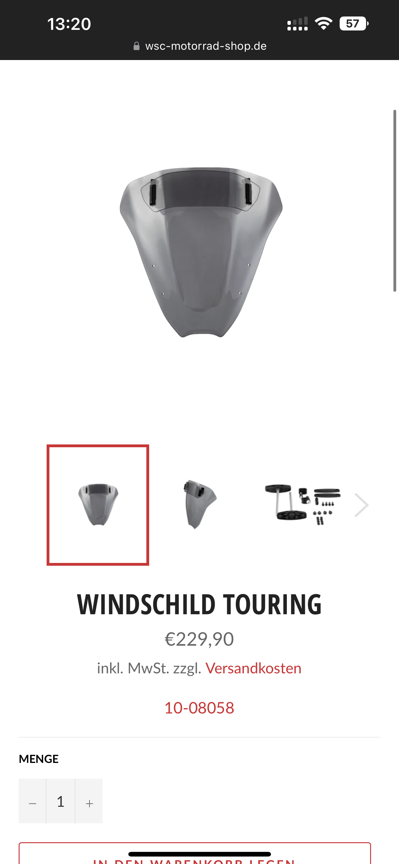

Hat einer von euch die originalen Windshields verbaut?
Es gibt ja 3 Ausführungen.
Komfort
Sport
Touring
Die Komfort sieht am wenigsten auffällig aus die Frage ob Sie denn was bringt.
Und geht’s euch da nur um die Windgeräusche? Oder hat so ein Schild noch weitere Vorteile?

Selbst das Touring Schild spendete nur Windschatten bis zum Bauchnabel, weshalb ich andere MRA Lösungen verwende.

Der Hautunterschied zwischen dem MRA Touring Schild für Zero und deren eigenen Schildern ist die Befestigung:
Bei Zero werden die Stangen horizontal zwangsgeführt mittels einer modifizierten Gabelbrücke, so dass das Schild mit dem MRA Kugelkopf nur noch im Winkel verändert werden kann.
Beim MRA-eigenen System werden die Stangen mit in zwei Achsen drehbaren Lenkerklemmen befestigt, welche auch eine Längsverschiebung der Stangen zulassen.
So kann man das Schild bis zu ca. 10cm höher platzieren als das Zero MRA Schild.
