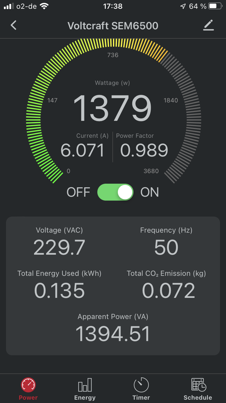

Hier mal meine neue Lösung, weg von dem unzuverlässigen Oregon ESM600 Funk-Energiemesser und Schaltsteckdose.
Hin zum Voltcraft sem6500 Wi-Fi Energiekosten-Messgerät, Best.-Nr. 1694192 / 2384588 beim großen blauen C. Dazu gibt es eine App namens "smart Life" von Volcano Technology Limited (sehr vertrauenerweckender Firmenname...), für Android und iOS.
Dann muss man sich noch ein wenig anmelden und zumindest die WLAN Funktion aktivieren und die App sich darin einloggen lassen, Bluetooth wird zwar auch gefordert, ist aber nicht nötig bei dieser WLAN Steckdose. Nur das 2.4GHz WLAN wir akzeptiert.
Der Bildschirm sieht dann so aus, während die Zero mit dem Onboard lädt:
Die Primärseite vom Zero Onboardlader scheint weitaus stabiler zu laufen als die Sekundärseite, die man über Bluetooth verfolgen kann.
Timer gibts, und man kann ein Leistungslimit einstellen, bei dem das Teil abschaltet. Bei mir werde ich für 90% Ladungen jetzt mal 1385W Wirkleistungsgrenze einstellen. Zum einschalten muss man das allerdings erhöhen auf gut 1500W, sonst schaltet das Teil gleich wieder ab wegen der Einschaltspitze.
Werde dann noch emrmitteln, was da geloggt werden kann...
