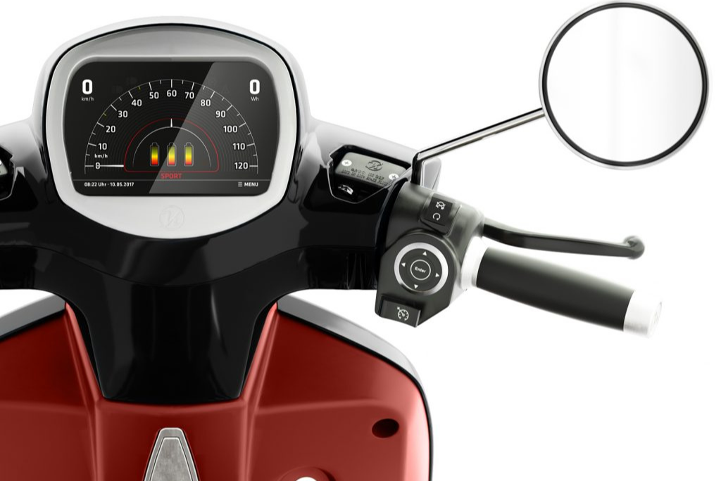

Hallo liebe Leute,
Ich habe ein dringendes Problem. Mein Kumpan Ignite 54 fährt nicht mehr. Die Elektrik geht, und beim Anschalten sagt das Display dass der Kill-Switch aktiviert ist. Ich weiß aber gar nicht wie ich ihn angemacht haben soll.
Meine Frage daher, ob ihr mir sagen könnt wie ich ihn ausschalten kann. In der Hoffnung dass dann mein Kumpan wieder normal fährt.

Das ist ein roter Kippschalter am rechten Griff. Den einfach in die andere Richtung kippen.

das ist die Schalt-Wippe oberhalb dem Vier-Wege-Bedienfeld am Lenker rechts.
